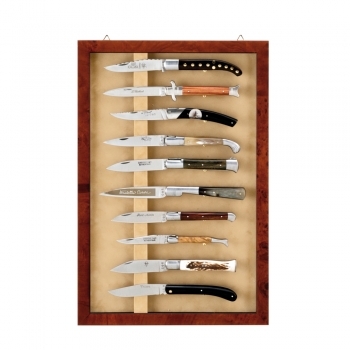

Bonjour à toutes et tous
Je collectionne les couteaux (pliants et régionaux français pour être plus précis)
J'aimerai présenter les plus belles pièces (selon moi !) dans une vitrine .
Un peu dans ce style
Pour l'instant sans grande idée (ni de petite d'ailleurs) je suis preneur de toutes les suggestions
Merci d'avance

Félicitations pour cette collection.
Pour ma part, le fond je le réaliserai en contreplaqué de 3 mm, les côtés en forme de caisson avec des lames de pin et le cadre de l'ouvrant également en pin raboté avec un petit décrochement pour pouvoir y insérer un plexiglas de 5 mm contre cloué avec une baguette intérieure.
le fond tel que l'on pourra le voir, un morceau de feutrine blanche autocollante et pour le support des couteaux, soit des petits clous ou un râtelier en bois dans lequel des fentes seraient faites pour tenir les lames.
