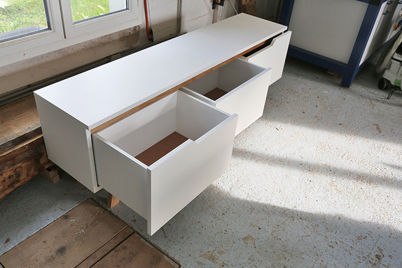

J'utilise fréquemment ma Mirka pour poncer les chants, et pas plus tard que cette semaine!
Ponceuse Mirka 2.5 ou 5.0? - Page 4 25_sep11
Ponceuse Mirka 2.5 ou 5.0? - Page 4 24_sep10
Ponceuse Mirka 2.5 ou 5.0? - Page 4 26_sep11
Par contre il faut éviter l'Abranet, il est trop souple il a tendance à arrondir les angles.
J'éviterais d'utiliser le CTL non AC pour le plâtre... Personnellement j'avais revendu le mien pour passer sur la version AC.

Hello JP,
jolie tes meubles c'est un après a fort extrait sec ou la laque que tu as poncé?
le support c'est un medium prélaqué? joli réalisation les coulisses ne sont pas visibles
quel types?
suis curieux hun !!!!!

Message  diomedea Mer 27 Sep 2017 - 20:21
Salut Brice,
Merci!
Rien de tout ça! Je reste fidèle à mon vitrificateur 3V3 en phase aqueuse. C'est du banal MDF Isoroy (Donc du "vrai" Médium®️!)
Les coulisses viennent de chez Leroy Merlin, elles sont montées comme ça:
Ponceuse Mirka 2.5 ou 5.0? - Page 4 Assemb45
Le bois est du chêne rouge local, il vient de la bille en arrière plan sur la première image.

Message  ebe3 Jeu 28 Sep 2017 - 7:40
joli résultat pour du v33 moi je fais la même chose avec un après a fort extrait sec
qui me permet de ne pas avoir de traitement préalable a faire sur les chant a par un egrennage
puis 1 ou 2 couche de laque PU pour les coulisses je voyais plus une movento ou une
4 D de chez hettich bien jouer le résultat est bluffant.

Message  devilbike Mar 17 Oct 2017 - 9:17
diomedea a écrit:Bonsoir,
H.S. : Rien à voir avec le sujet mais ton meuble est très élégant

Mais le design c'est pas moi, c'est mon fils qui m'a envoyé une photo trouvée je ne sais ou... SW à fait le reste!

C'est là qu'on comprend mieux la consommation de domino (et leur fabrication en série).

onjour
La classe, JP ! Superbe !
