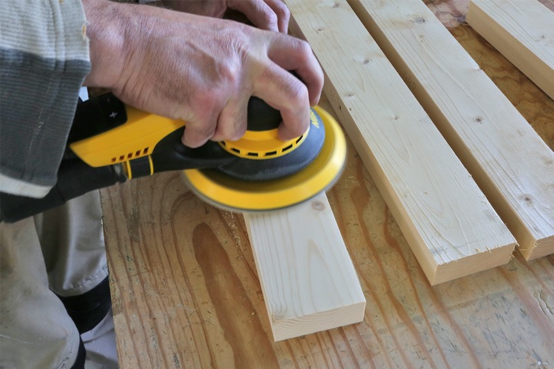

Donc, voila la chose!
C'est bien une 2.5!
J'ai même eu le droit à des cadeaux! De nos jours ça devient rare...
J'ai également eu un catalogue de la marque plus un de Festool. Il y avait bien plus de poids de calalogues que de machine!
Pas de systainer pour cette version... Voici le contenue de la boite en carton.
A l’intérieur du sachet, il y a un assortiment d'Abranet et un Pad d'interface.
La prise en mais est très confortable, sensation accentuée par un centre de gravité très bas.
La machine doit être mise sous tension avant utilisation.
Le réglage de la vitesse ce fait par deux boutons poussoirs. Au moins je ne risquerais pas comme sur la Dewalt de casser la molette!
Premier essai, toujours avec le disque de l’autre jour (Siafast G220).
Le bois qui va servir de test:
C'est du bois raboté qui à été récupéré en mer.
Et c'est parti!
Le résultat est rapide et très bon!
L'occasion de tester l'Abranet est trop belle! je vais le comparé avec du Siafast, les deux en G320 (perforation Festool).
Sincèrement, il n'y a pas de différences significatives, le résultat est très bon dans les deux cas... Par contre au niveau de l'aspiration il n'y a pas photo! Celle avec l'Abranet est vraiment très efficace!
