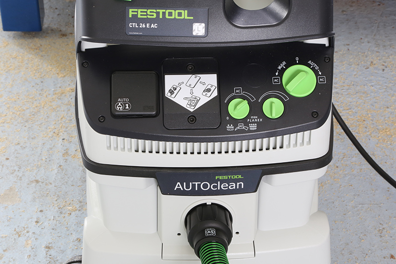

Bon il est finalement arrivé!
Ponceuse Mirka 2.5 ou 5.0? - Page 2 13_mai13
Effectivement, il est est utilisable avec les deux types de sacs.
Ponceuse Mirka 2.5 ou 5.0? - Page 2 13_mai14
Ponceuse Mirka 2.5 ou 5.0? - Page 2 13_mai11
Ponceuse Mirka 2.5 ou 5.0? - Page 2 13_mai10
Tout ce passe ici... Et le moins que l'on puisse dire, c'est que la notice n'est pas claire du tout!
Ponceuse Mirka 2.5 ou 5.0? - Page 2 13_mai12
Elle est commune à 13 modèles différents, et y trouver le bon renseignement est un sacré casse tête!
Par exemple, je n'ai pas réussi à comprendre s'il s'agissait de l’intervalle entre les frappes, ou le nombre de coup asséné au filtre...

Message  ThReM Mar 17 Mai 2016 - 10:06
Personnellement en usage menuiserie avec le sac Selfclean, je laisse la fonction décolmatage, mais à un intervalle plus faible (1 fois par minute environ).
Le bouton de réglage influant sur la fréquence (l'intervalle de réglage est indiqué dans la notice, je ne l'ai plus en tête) et non sur le nombre de coup de décolmatage.
Le sac selfclean filtre effectivement bien, mais le filtre en ramasse quand même, le décolmatage permet donc l'entretien du filtre. Au pire l'aspirateur fait de toute façon un décolmatage systématique quand il se coupe.

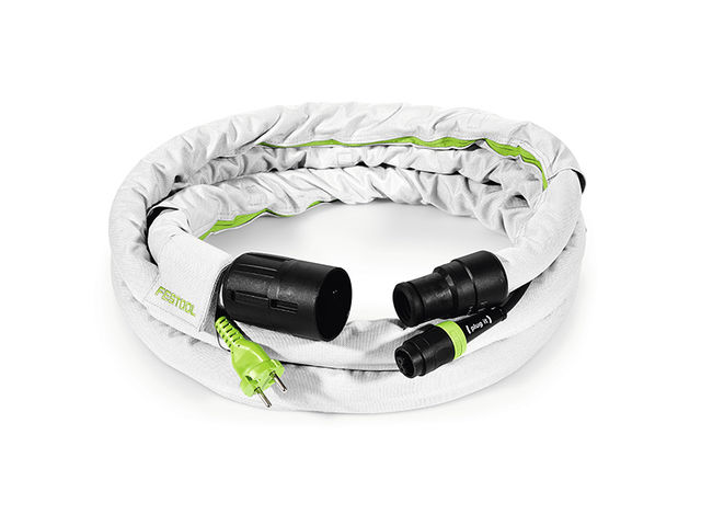

Message  diomedea Mar 17 Mai 2016 - 11:23
Merci Rem,
Mais vu l'état du filtre de mon ancien aspi au bout de trois ans, je pense que je vais continuer à me passer du décolmatage en usage atelier...
Pour info, j'ai vendu le tuyau pour financer en parti l'achat d'un plug-it antistatique lisse.
Ponceuse Mirka 2.5 ou 5.0? - Page 2 Tuyau-10
En une demi heure il était vendu!
J'ai pris l'autre sur mano mano: https://www.manomano.fr/accessoire-pour-aspirateur/tuyau-daspiration-d27-22x35-as-gq-festool-500269-274385
