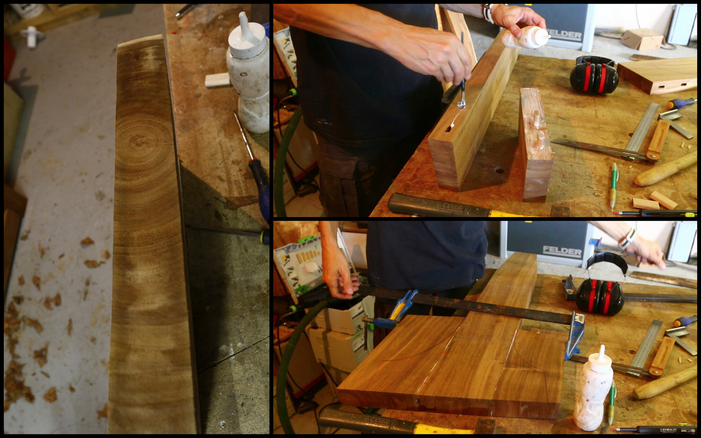

Aujourd'hui j'ai commencé la presse, j'utilise une belle planche de 50 mm parfaitement sur quartier. Mais je ne veux surtout pas garder le cœur et risquer de me retrouver avec une presse trop fragile. Du coup, j'ai coupé et ré assemblé avec des dominos
Puis j'ai recoupé à la SAR
Pour le moment elle ne fait que 45 mm d'épaisseur, je fait donc lui ajouter 20 mm sur le contre parement ce qui me permettra de glisser dans une rainure un fer plat de 10X20 sur chant afin de renforcer les barres du T ...
c'est surement inutile mais c'est maintenant qu'il faut le faire
Pendant que la colle séchait, je suis passé à la déchetterie, pour y prendre en autocuiseur pour le riz... ici c'est une institution et comme ils ont tous un petit fusille qui grille ou bout de quelques année il y en a toujours en stock. 3min de réparation et il est repart, c'est parfait pour maintenir ma colle au bain marie... enfin si les douanier libère mon colis, 5j qu'il est à moins de 2km de chez moi!
Re: l'établi de Samuel, Suite ... et fin ;-)
Bonsoir Samuel, Ton cuiseur à riz m’intéresse car ma femme en un un qui ne sert pas. Tu mets de l'eau dedans comme un bain marie ?
On peut avoir une photo ouverte ?
Bonne idée, le bocal, ça permet de refermer la colle et de la mettre au frigo pour la faire durer plus longtemps avant apparition des moisissures.

Demain je te fais un photo j'ai simplement gardé le récipient en alu dans lequel on met le riz pour y mettre l'eau. Mon bocal est coincé dans le bois pour ne pas toucher le fond. J'espère te dire rapidement si ça chauffe comme il faut...

Ta presse , T'as pas peur que ca se casse au niveau du collage des parties rajoutées ?
Super l'autocuiseur ! Ici pas moyen de récuperer quelque chose à la déchetterie !
Le bocal en verre , tu prendrais un biberon .... mais faut une maternité pour en récuperer !
en tout cas , bonne continuation !
