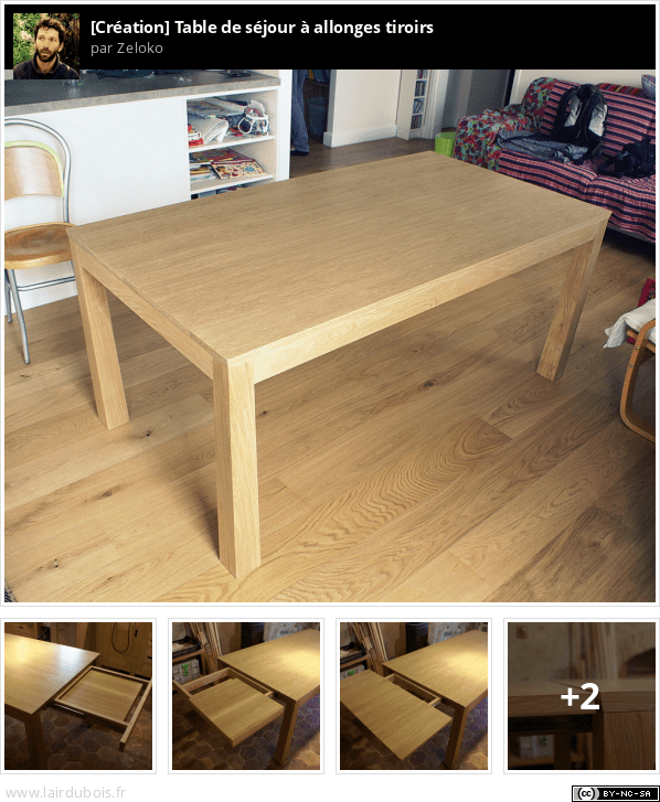

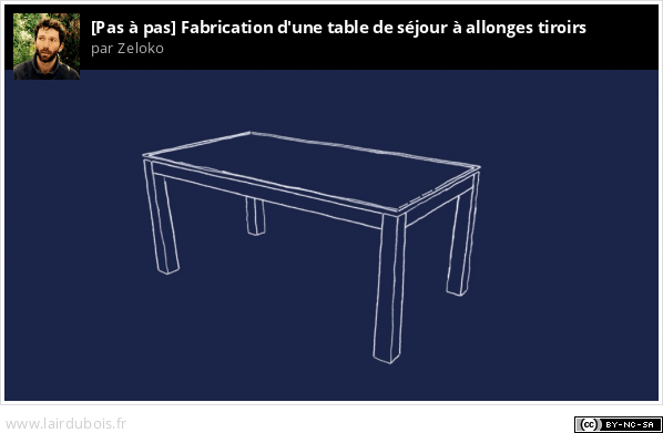

Dans les appartements avec cuisine ouverte sur le séjour, il est assez commun maintenant de n'avoir qu'une seule table qui serve à un usage quotidien autant qu'aux réceptions plus nombreuses. C'est la réalisation de ce type de table que je vous propose de suivre dans ce pas à pas.
Question matière, la table sera en chêne et question mensurations, la table fera 170 x 90 cm (en mode repliée) et 250 x 90 cm (en mode allongée), soit 2 allonges de 40 cm.
Une des contraintes de fabrication était de ne pas avoir de coupure en milieu de plateau. Du coup, les allonges vont se tirer en bout et s'ouvrir en papillon par un tiroir sortant d'une fausse traverse.

Je vais revenir sur un projet que j'ai commencé il y a quelque temps de ça. Pour vous donner la suite de l'histoire.
Pour la faire courte, après avoir réalisé les pieds et fait un premier assemblage à blanc, je me suis rendu compte que la structure choisie lors de ma conception manquait de rigidité à cause du manque des 2 traverses au profit des tiroirs.
Du coup, il faudra revenir à la planche à dessins ...
Voici comment ont été réalisés les pieds :
Et voici les modification retenues
Re: Fabrication d'une table de séjour à allonges
Je vais reprendre un sujet que je n'avais pas achevé pour vous présenter le résultat final :

Bonsoir Boris,
j'avoue ne pas bien comprendre comment fonctionne les rallonges. Elles sont articulées dans le support et se déplient ? ou sont elles justes rangée dedans et on les sort pour les installer ?
Ca n'enlève rien au fait que le résultat final sobre me plaît beaucoup.
- Messages : 14930
Points : 21887
Il était prévu qu'elles soient papillon autours d'un axe, mais les modifications du piétement n'ont plus laissé assez de place pour ça.
Donc, le tiroir sert à les ranger et il faut les positionner "à la main" en les plaçant dans les petits ergots
