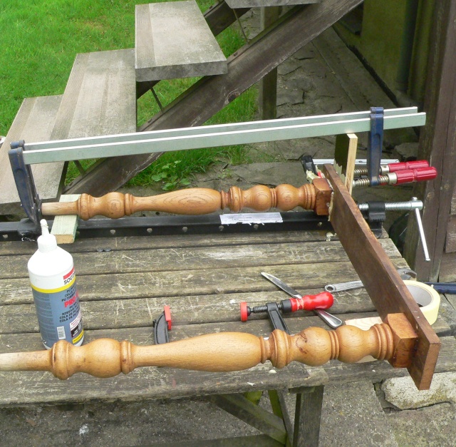

* le suivant, c'est la réparation des pieds centraux.
un des pieds est descellé, avec rupture de la planche centrale, il faut donc le recoller.
trop de colle, vous croyez ???
au passage, un deuxième merci au forum.
un petit établi, et quel plaisir d'être enfin à la bonne hauteur !
deuxième problème réglé, au suivant.
* le suivant, c'est l'attache du pied central.
en fait, c'est très mal fait.
les 2 pieds centraux sont fixés sur une planche, celle ci elle même fixée à la coulisse centrale par 2 petites vis (sur chant, qui plus est !)..
petites, car il n'y a pas place pour des vis longues, à cause de la QA.
ou alors, il faudrait les décaler, elles seraient à ce moment proches du bord, et ce ne serait pas mieux.
et, à force d'ouvrir et de refermer (en forçant), la coulisse centrale s'est fendue, à l'endroit des vis.
bon, pas trente six solutions : ouvrir, coller, boucher les trous des vis.
puis j'ai collé la planche sur les coulisses, et remis deux vis.
ça tient, mais pour combien de temps ?
quelqu'un a t il une idée pour que cela tienne mieux?
