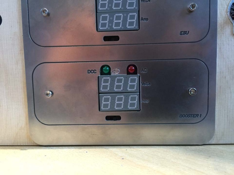

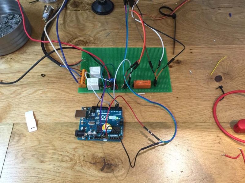

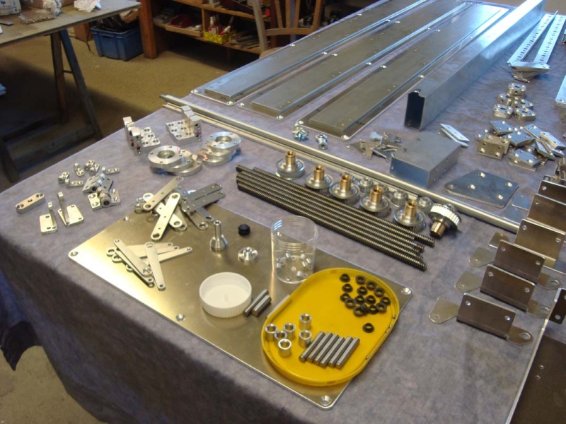

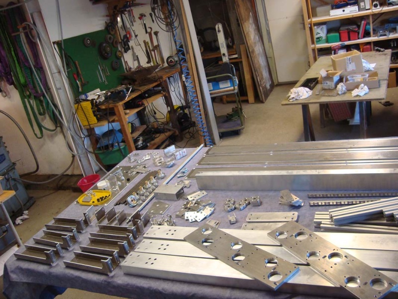

Bon cela fait un moment que je n'ai publier car je bossais dur sur la réalisation de mon projet d'établi spécialisé pour le modelisme ferroviaire.
Possédant un grand parc de matériel roulant et un grand réseau, je voulais m’aménager un espace de travail tout équipé. Par plaisir, je voulais également que cet espace soit relié à mon réseau lorsque je souhaitais effectuer des tests de roulement "grandeur nature". Du coup j'ai imaginé et dessiné un établi incorporant trois ascenseurs à locomotives dont le premier sera relié à mon réseau par un arbre pliable sous le réseau. Les petits monstres venant souvent joué auraient trop vite faits de me détruire toute passerelle ou système fixe. Il m'a donc fallu faire preuve d'imagination pour que l'ensemble soit repliable et non "destructible" :Smile)
Tout cela a nécessité l'usinage de pièces sur mesure, à la fois en aluminium (supports, axes ...) mais également en inox pour la partie roulement...
Et là, la Makko m'a été d'un très grand secours. Comment dire, c'est une machine exceptionnelle. J'ai dû effectuer un nombre très important d'usinage, certains très rapides et d'autres beaucoup plus longs. Des ratés, il y en a eu beaucoup. Novice, j'apprends sur le tas comme l'on dit.
Du coup les erreurs du débutant sont nombreuses et la connaissance s'acquiert avec beaucoup de patience et de ténacité.
Mais bon le résultat en valait vraiment la chandelle.
J'avais un peu peur que le châssis aluminium manque de rigidité lors des usinages, mais en réalité, je dois bien avouer que j'ai été bluffé par les résultats obtenus.
Au vue de la complexité du projet, et de ma volonté d'avoir un résultat quasi "industriel", il m'a fallu définir un cahier des charges assez exigeant : motorisation avec des moteurs pas à pas synchrones, vérins de levage pour les trappes d’accès aux ascenseurs, servo moteurs pour les mouvements de l'arbre.
Tout cela gérait par une électronique de qualité, incluant la gestion des drivers et des fins de course.
Le première étape a été de tout dessiner dans un soft qui me permettrait de tester le bon fonctionnement de l'ensemble "à l’écran". Comme j'ai décidé de bosser avec un bureau d'étude, le choix a été vite fait : Solidworks. Cela m'a pris quelques soirées pour me familiariser sur l'outil et quelque mal de tête aussi :Smile)
Travaillant déjà sous Sketchup pour dessiner mes meubles, la prise en main aura peut être été facilité :Smile) M'enfin au final, j'y suis quand même arrivé....
Une fois tout modélisé et validé, j'ai commencé à usiner certaines pièces, d'abord des simples, puis certaines de plus en plus complexes. Et finalement, petit à petit, l'oiseau a fait son nid. Lors du montage, tout s'est bien passé et j'ai pu vérifier la qualité et l'exactitude de mes pièces.
Comme quoi quand on est un bon à rien, avec un peu de pugnacité, on arrive à tout :Smile)
Pour le plateau en hêtre de l'établi, j'avais en son temps fait une demande de devis. J'ai finalement trouvé une boite qui me l'a decoupé à l'eau.
Ma Makko ne me permettant pas d'usiner des tables d'une aussi grande dimension ....
Allez quelques photos avant que je ne publie des vidéos ...

Bon après montage, tout fonctionne parfaitement, je ferais des vidéos le weekend prochain.
Voilà une application bien concrète de l'utilisation de la CNC pour une passion ferroviaire :Smile) Je me suis bien éclaté et cela a été un bon exercice d’apprentissage pour moi.
N’hésitez pas à faire des critiques, je sais que j'ai encore un long chemin à parcourir avant d'arriver au niveau de certains membres de ce forum :Smile)

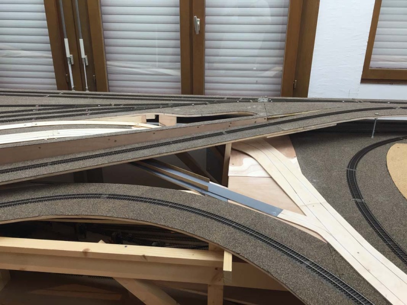

Des news de chez Makko Empty Photos du reseau

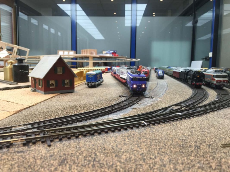

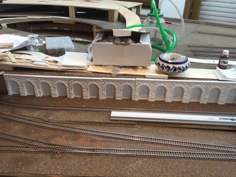

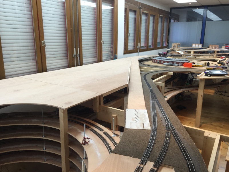

Message  sa120672 Dim 6 Mar 2016 - 13:06
Quelques photos du réseau :
Des news de chez Makko Img_3410
Des news de chez Makko Img_3411
Des news de chez Makko Img_4310
Des news de chez Makko 11598210
Des news de chez Makko Img_2410
Des news de chez Makko Img_2411
Des news de chez Makko Img_3110
Des news de chez Makko Img_3310
Des news de chez Makko Img_3311
Des news de chez Makko Img_3312
Des news de chez Makko Img_3710
Des news de chez Makko Img_4311
Des news de chez Makko Img_3413

Message  sa120672 Ven 6 Mai 2016 - 0:16
Aujourd'hui j'ai avancé sur l'electronique de mon reseau. Pilotage de mes vérins et servo-moteurs par Arduino.
J'en ai profité pour usiner une plaque d'aluminium de 2 mm d'epaisseur avec ma Makko.
Gravage des lettres avec une pointe de 3mm et une fraise de 3 mm pour les coupes. J'ai voulu essayer une fraise quatre dents. D'habitude je decoupe toujours avec une fraise deux dents sans probléme à 150 m/m.
Vitesse de ma broche 12 000 tours / min.
Et là, l'aluminium s'est collé à la fraise, d'où la petite erreur qui apparait sur le bas de la plaque. Enfin j'ai mal fixé ma plaque. Ma fraise a été bloquée à l'arriere par une attache.... Du coup encore une erreur sur la coupe du haut !!!
Je recommence demain pour un résultat de meilleure qualité j'espere.
