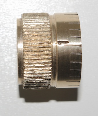

Ma petite fraiseuse chinoise ne dispose pas de butée sur sa table et le besoin se faisant pressant je me suis inspiré d'une butée décrite dans MECANICS POPULAR voir:
http://lamecaniquedevalorisbis.olympe.in/Traductions/Butee_micrometrique.pdf
Le corps est en dural, la tige de butée est en stub Ø 10 fileté en M10 standard, le tambour gradué est en bronze et comporte 30 graduations, soit 0,05 mm par graduation.
Le petit indexe est fait dans un morceau de tube cuivre redressé. Je n'avais pas de tôle laiton de la bonne épaisseur.
Voici le résutat
Butée en service.
Il me reste à faire la butée droite lorsque j'aurai un peu plus de niak.

Re: Butée micrométrique pour fraiseuse X3
Bonsoir Valoris,
J'aime bien !!
Mais comment as-tu fait tes graduations et tes chiffres ?
Hervé

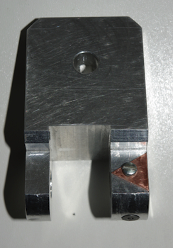

Suite sous forme d'un mini reportage.
Le corps à été usiné en étau à la fraiseuse et ne présente aucune difficulté. L'alésage Ø 10 est percé à 9,8 puis passé à l'alésoir Ø 10 H8, C'est la précision de mes alésoirs, il y a mieux mais c'est plus cher.
corps vu de face
corps vu de profil
vu de dessous
vu de dos

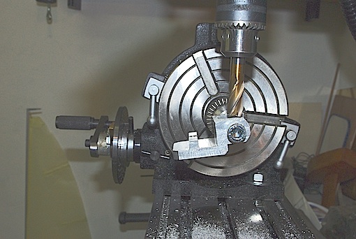

Toute fois l'usinage de l'arrondi nécessite de monter la pièce en plateau diviseur.
La précision demandée n'est pas très importante, je me suis donc contenté d'un alignement sommaire à l'équerre à chapeau. Le plus important est de parfaitement centrer l'axe de rotation de l'apièce sur l'axe de l'alésage Ø 10. Une fois aligné il y a plus qu'a.
usinage de l'arondi
Cette partie a été usinée en dernier, j'ai profité du même montage pour graver les graduations du tambour.
Le tambour gradué est usiné dans une chute de bronze Ø 26, porté à 24. Je n'ai pas fait beaucoup de photos parce qu'il m'est difficile de tenir l'appareil photo tout en tournant les manivelles.
Le filetage M10 est fait au taraud et entre pointe, du classique quoi !
Le moletage est fait avec un outil maison, la petite gorge est usinée avec un outil à plaquette carbure, pour terminer le tambour est tronçonné à l'outil acier rapide monté à l'envers.
Beaucoup ont des difficultés avec le tronçonnage, c'est une opération qui demande des machines rigides et stable. Je ne suis parvenu à faire du tronçonnage sans casser d'outil qu'après avoir installer mon combiné OT 25531 sur un massif maçonné, ce qui lui confère la rigidité et la stabilité requise pour cette opération.

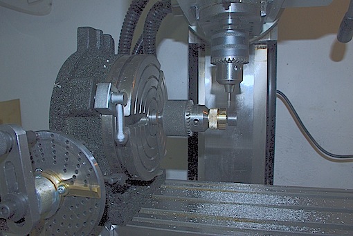

Comme précisé plus haut les graduations ont été usinées, la pièce montée en plateau diviseur.
gravure
Tambour
