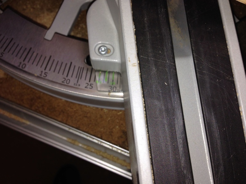

D'après mon fichier excel, l'angle d'onglet horizontal est de 28° (mitter angle en anglais) et l'angle vertical (Bével) est de 36,4°
![Restauration d'une Chapelle - Page 7 Img_0119](https://i.servimg.com/u/f58/18/99/98/32/img_0119.jpg)
![Restauration d'une Chapelle - Page 7 Img_0122](https://i.servimg.com/u/f58/18/99/98/32/img_0122.jpg)
Premier essai, c'est beau la théorie
![Restauration d'une Chapelle - Page 7 Img_0123](https://i.servimg.com/u/f58/18/99/98/32/img_0123.jpg)
cela n'a pas l'air mal du tout, je suis content, la théorie marche du tonnerre.

Petit calage spécial pour serrer la coupe à 45° que j'ai faite trop tôt. Ah oui, et la gamme d'usinage alors? Ben, il n'y en avait pas
![Restauration d'une Chapelle - Page 7 Img_0130](https://i.servimg.com/u/f58/18/99/98/32/img_0130.jpg)
