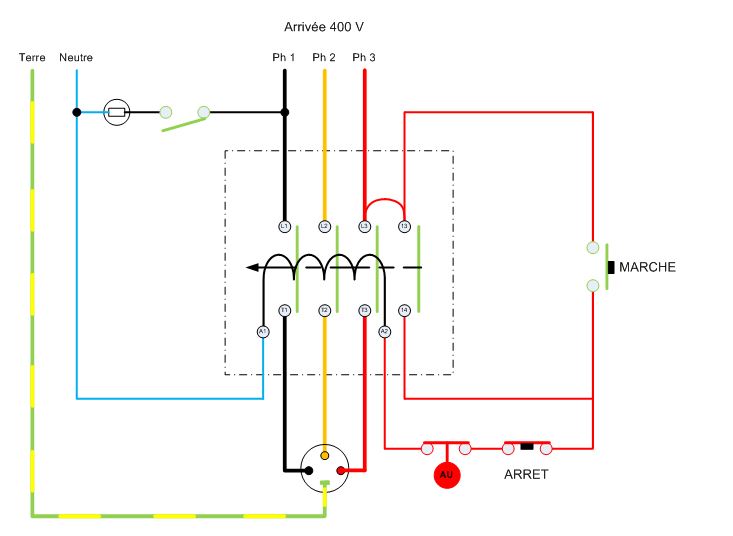

Bonsoir à tous ,
je possède une rabot/dégau kity 637 achetée en lot avec ma 609 ,
je ne l'avais pas encore testée faute de fusibles et porte fusibles incomplets ,
trouvant ce type de fusibles vraiment peu pratique , j'ai décidé de les supprimer
au profit d'un disjoncteur moteur . Mais voilà , après les branchements , la
machine démarre bien , mais je n'ai pas l'automaintien . Je présume que la bobine
doit être grillée . Comme ce n'est pas du standard , je préfèrerais virer le
système d'origine pour le remplacer par un contacteur avec boutons poussoirs .
Je possède un contacteur bobine 220v , les boutons poussoirs , si une bonne âme
pouvait me faire un schéma , ce serait vraiment sympa
Autre détail , hormis les trois phases moteur , j'ai un quatrième fil qui est peut être
destiné à l'automaintien , mais je n'ai encore rien mesuré .
La machine est en tri 380v. le contacteur est un télémécanique LC1K 0610
Merci de votre aide

Re: Démarrage Kity 637
Dans le très simple, on peut faire comme ça :

Bonjour à tous ,
@ James17 , merci , la machine était branchée sans le neutre , donc je pencherais
pour une bobine 380v , mais je vais mesurer ce 4eme fil
@ Vélobois , merci pour ton schéma , je pense partir la dessus , entre temps j'en ai
trouvé un de David qui est pareil dans les grandes lignes
Merci à vous deux
Merci à vous deux
Robert ,
je parle de la bobine du branchement d'origine , le neutre n'étant pas présent ,
je la suppose en 380v. Celle que je monte sera bien en 220v
