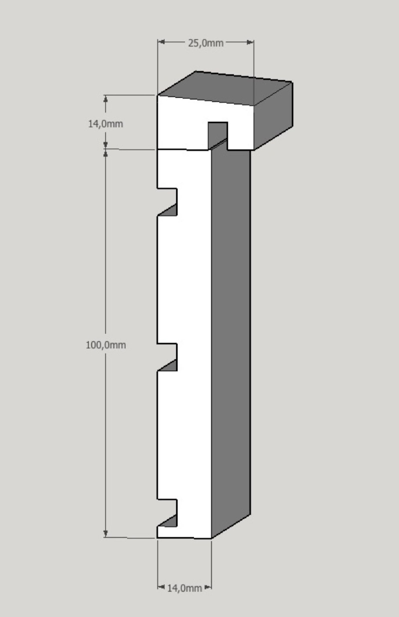

Non, je n'ai pas pensé si loin. Je pensais à ça.
@+ Pegvi

@Pegvi et Saturne,
Pour les motifs, j'ai effectivement hésité à faire celui que tu mentionnes:
Je rigole bien sûr.
C'est vrai que cela a été une tentation. Entre le plaisir de découvrir une nouvelle façon de faire et la pression de ma dulcinée: Quand est ce que je vide le garde meuble?, j'ai choisi la solution aux moindres conséquences. C'est aussi pour cela que j'ai limité le "tapis" à la plus petite pièce, au final pas non plus la plus facile. Je réserve les motifs pour un chantier qui aura moins de pression, la réfection de la chapelle dont j'ai déjà parlé à propos de la porte. Le chantier n'est pas encore commencé, nous attendons le couvreur, en principe la semaine prochaine. Je dois refaire le plancher de l'autel et l'autel lui même qui étaient en trop mauvais état pour envisager une restauration. Les bonnes idées sont les bienvenues.
Je rigole bien sûr.

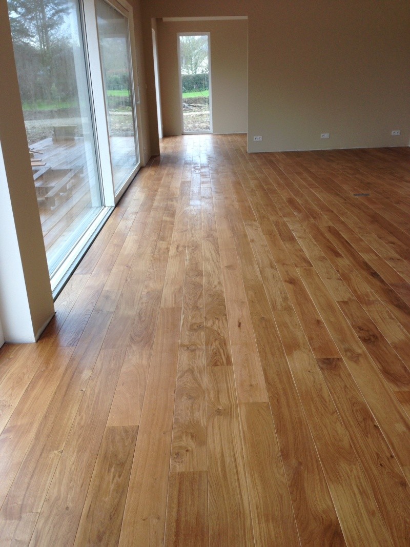

Je passe à la troisième phase, le traitement.
Après mures interrogations, et après avoir vu les résultats ailleurs, nous avons opté pour le huilé ciré de chez Blanchon. ici.
Etant proche de la mer, les vents sont souvent chargés de sable, la maison étant de plein pied, les petits graviers se retrouvent sous les semelles...Non cela excluait la vitrification. De plus, on souhaitait garder l'aspect le plus naturel possible et un effet mat.
L'huile cire nécessite peu d'entretien ( huile d'entretien une fois de temps en temps là où le fini est terni), les rayures apparaissent moins.
Mais avant tout, il faut poncer. Je l'ai fait à la Rotex 150 avec grain 150 puis 300. C'est long, ennuyeux et cela m'a pas mal cassé les pieds. C'est bizarre, mais j'avais toujours une bonne raison d'aller faire autre chose...
La mise en oeuvre de l'huile cire est facile. Perso, j'ai appliqué l'huile au rouleau en essayant de ne pas faire de sur épaisseur. Ce n'est pas toujours évident surtout qu'il faut procéder par petite surface pour ne pas marcher dans ce qu'on vient de faire. Entre chaque séance, j'enfermais le rouleau dans un sac plastique et cela ne séchait pas, même après plusieurs jours. Au séchage de la première couche, j'ai trouvé une zone où il y avait eu sur épaisseur. J'étais bien embêté. Finalement, j'ai attendu que cela sèche, puis j'ai sortie la roter avec un grain de 150 puis 300 pour enlever la couche superficielle et j'ai repassé une couche au chiffon fin. Super.
Voilà le résultat en photos.
Avant que cela ne sèche, ça fait un peu Versailles et m'a inquiété sans raison:
Après séchage, c'est beaucoup plus soft :
On obtient un beau rendu, naturel, sans réflexion sans être vraiment mate. Tous les visiteurs, et inspecteurs des travaux finis ont été séduits.
Prochaine étape, les plinthes que je suis en train de fabriquer.

Je suis estomaqué par ta persévérance... et la résistance de ton dos.
Rappelle moi ta surface de parquet ?
parce que tout poncer à la Rotex, grain 150 et monter ensuite au 300... je frémis rien qu'à l'idée.
Une ponceuse à parquet est plus appropriée pour de telles surfaces, la Rotex restant idéale pour éviter la location d'une bordureuse en supplément (et pour les petits espaces comme le dressing).
Les ponceuses à parquet "à bande" étant d'un maniement particulièrement délicat (on a vite fait des marques), je conseille plutôt une monobrosse... Avec un diamètre du patin autour de 400 mm, on va tout de même (beaucoup) plus vite, et cela reste d'un apprentissage moins risqué que les tanks à parquet.
En fonction de la qualité d'usinage des lames, il est également conseillé de commencer le ponçage avec un grain plus gros (P80 voire P60, et dans certains cas extrêmes j'ai déjà utilisé du P40)
Pour un parquet vitrifié, je déconseille de poncer plus fin qu'au P120... il risquerait de se transformer en patinoire à chaussettes !
Pour un parquet huilé ou ciré huilé, dont je confirme la pertinence du choix dans ton cas, le risque de glisse incontrôlée est moins important. On peut se permettre de monter à P150... mais personnellement, je ne vois pas grand intérêt à poncer plus fin. Après tout reste affaire de préférences personnelles.
En tout cas, félicitations, c'est du beau boulot.

Bonjour Boiseux,
Tu as raison, c'est galère.... Ceci dit, le parquet est arrivé avec un bon état de surface. Plus que ponçage, je devrais sans doute parler d'égrainage ce serait sans doute plus juste. J'ai hésité à louer une ponceuse à parquet. Et j'ai fais un premier essai à la rotex qui me donnait un bon résultat. Le passage en grain 150 comme à certains endroits en 300, se fait pratiquement tout seul. Il suffit de guider l'engin. J'ai envisagé un moment de guider la ponceuse avec un manche à balais pour ne pas avoir à me baisser. Puis au final, mon dos supportant le taf, j'ai continué mais avec pas mal d'interruptions.
C'est parfais la nuit que mes genoux se sont rappelés à moi. Pourtant j'avais d'assez bonnes genouillères.
Enfin, c'est derrière moi! et merci pour ton appréciation.

Dernière phase de ce fil, fabrication et pose des plinthes.
Je souhaite utiliser le reste des lames pour faire des plinthes un peu particulière.
Premier prototype pour choisir les bonnes dimensions:
et vue de dessus:
Comme vous l'avez compris à partir des images, il s'agit de déligner les lames de 140 mm de large pour faire deux morceaux après avoir ôter la languette et l'autre horizontal pour faire le "chapeau" de 25 mm de large.
La bonne idée aurait été d'utiliser la languette pour aller dans une des rainures de la face inférieure. Malheureusement, ça ne correspondait pas bien avec les dimensions souhaitées. Du coup, je suis obligé de coller à plat joint le chapeau dont la surface en contact avec l'autre partie fait poins que l'épaisseur de la lame. En essayant de me relire, je ne suis pas sûr que quelqu'un comprendra... Bref, vu les efforts demi, je pense que cela tiendra bien
Comme j'ai 52 m de plinthes à faire, je ne vais pas faire trop dans la dentelle.
Je vous passe les étapes de délignage et de rabotage du chapeau. Le premier essai me dit qu'il faut que je trouve un autre système pour le collage. Là, ce n'est pas satisfaisant, je n'aurai jamais assez de serre joints.
Je décide d'en coller 6 à la fois, en fonction de l'ouverture de mes Bessey Revo soit 1500mm:
Le panneau au dessus n'est là que pour servir de presse verticale pour éviter que l'ensemble ne se déforme. La difficulté est que mes "chapeaux", une fois délignés, sont partis un peu dans tous les sens et sont un peu gauche. Difficile dans ces conditions de positionner parfaitement sur toute la longueur. Au final, une fois collés, je dois reprendre au rabot pour assurer le champs contre le mur parfaitement plan. Avec mon nouveau Veritas à angle faible, c'est un vrai régal de faire du copeau.
J'ai pris la précaution de ne pas usiner l'angle du chapeau avant le collage. Sinon, je n'aurais jamais pu les assembler.
Cet usinage à 8°, se faite ensuite simplement à la dégauchisseuse en prenant en compte l'angle déjà induit par le débord du chapeau.
Enfin, une fois usiné, un ponçage grain 320 avant de faire le traitement prévu pour les jours prochains.

Très originales tes plinthes !
Je constate que tu as calculé de manière à ce que leur hauteur te permette de les tronçonner à la verticale avec la Kapex.
Bien vu, je trouve ça nettement plus pratique à titre personnel.

[quote="boiseux33"]Très originales tes plinthes !
[/right]/quote]
Vi ! C'est pas courant.
Moi qui m'était dit que j'allais les faire itou, en cherchant un modèle discret. Là, c'est une tout autre option.
J'étais parti sur du quart de rond, en me demandant comment j'allais faire ça avec ma combinée.
Un petit souci, tout de meme, si tu as des placos pas parfaitement rectilignes, tu vas te retrouver avec un jour disgracieux sur le dessus. Ainsi "chapeautée" la plinthe ne pourra pas épouser le mur.
Bon je retourne à mes plafonds.
[/right]/quote]

@Boiseux33, à dire vrai, la coupe verticale n'était pas ma préoccupation. Ton idée est bonne. Même si la Kapex marche bien à " l'horizontale" je les travaillerais à la verticale car en effet c'est plus pratique.
@toma et Pecheurpro, j'ai la chance d'avoir eu un excellent plaquiste. Ce qui n'est pas toujours le cas. On a employé du placoplâtre impact activ air ( 80% de COV en moins) qui est plus rigide et Mons sujet au gauchissement. En résumé, j'ai plus de jeu du à mes lames de chêne qu'aux cloisons. Ayant choisi de faire toutes les peintures avant les menuiserie, ça présente beaucoup d'avantage et quelques inconvénients comme ici. En premier, il faut que je me détermine sur la façon de fixer les plinthes. J'ai envisagé de les visser juste sous le chapeau pour minimiser l'aspect visuel et permettre le démontage ( j'ai juste oublier de passer quelques câbles par ci par là ) et j'envisage aussi de les coller car je n'aurai pas à les enlever en principe. Donc mon cœur balance....

Ty Coat a écrit:
J'avoue de pas comprendre le choix d'un profil comme ça pour des plinthes.
Les meubles seront décaler énormément du mur et ça va accumuler la poussière ?
Pourquoi ne pas avoir choisi un profil plus "standard" avec une moulure en partie haute ? (je me doute que tu préfères celui que tu as choisis... )
sinon superbe boulot !
Emi
Emi81- acharné du forum
- Messages : 562
Points : 809
Re: Pose d'un parquet chêne collé sur plancher chauffant
Merci Émi,
La raison est simple, je n'ai pas de meuble contre les murs! Ou si peu que ce n'est pas un véritable inconvénient. Tous les rangements seront encastrés genre placards.
