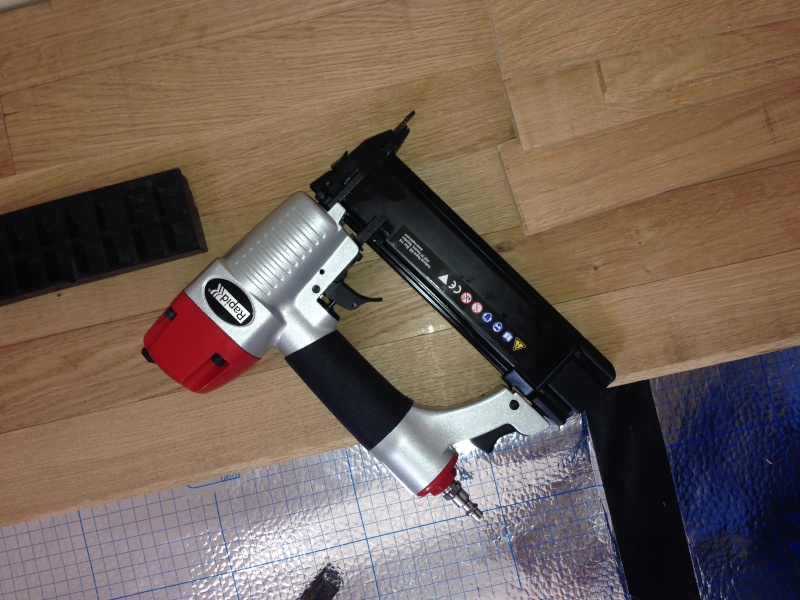

Me revoila avec mon parquet enfin finit, posé, vitrifier:)
petit retour d'experience
Ma raboteuse metabo est tombée en panne du coup retour chez casto, qui l'on gardé 4 mois ( durant se délai elle m'est revenue 5 fois pas/mal reparé. Et même lors du dernier retour dangereuse, les rouleaux d'entrainements et les griffes anti retour ne touchant plus la piéce celle ci arrivant directement en contact sur le rabot, je vous dit pas la surprise lors de la première/dernière utilisation après "réparation" du coup échange à neuf, le bon coté c'est que les lattes délignées auront eu le temps de sécher dans l'atelier:)
je vous passe ensuite le coté usinage avec ma petite toupie kitty acheté d'ocase récemment, une super petite machine;)
bref voici quelque photos de la pose, clouée sur dalle osb au final, vue que c'est une chambre la colle m'inspire pas trop confiance niveau COV
La pose de l osb
L'isolant
La pose lente au marteau:
La sollution deux :
Le final avant poncage
j'ai poncé puis vitrifier....reste les finitions a fabriquer seuil de porte de rattrapage, et les moulures contre les plinthes pour masquer le joint de dilatation

Tu en es content de ta cloueuse ?
Sinon beau boulot !
Sinon beau boulot !
- Messages : 1264
Points : 3226
Localisation : Annecy
Re: Réalisaiton d'un parquet en chéne massif
coucou merci pour la clouteuse c'est top j'ai pris une pneumatique les electriques ont pas assez de patate c'est du bonheur
