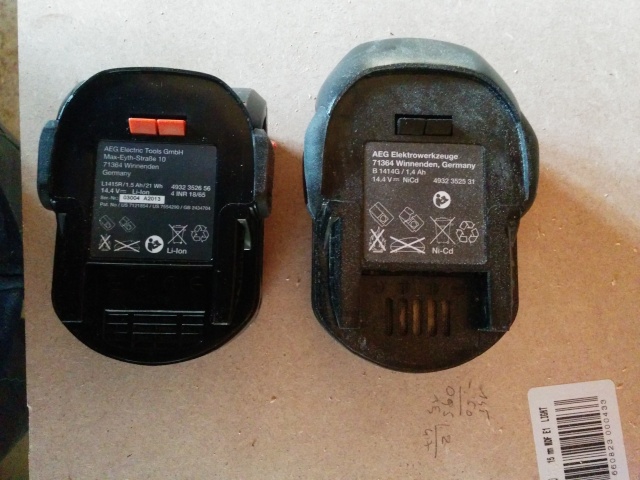

J'ai deux visseuses sans fil Ryobi dont je suis très content. une 18v lithium (super puissante ! ) et une 14v pour laquelle j'avais déjà racheté des batteries.
Mais elles sont parfois un peu encombrantes et lourdes.
Du coup j'en cherchais une plus petite de temps en temps...
Il y a quelques semaines je tombe sur le coin-coin sur une AEG 14v très peu servis avec trois batterie...
On se donne rendez vous avec le vendeur. C'était pas dans l'annonce mais les batteries sont des NCID. C'est pas top, mais pour un usage occasionnel ça doit le faire...
Je charge la première batterie de la bête que voici
J'utilise... C'est pas transcendant de puissance mais ça fait le job !
Je charge la deuxième batterie Le chargeur clignote vert et rouge... je regarde la notice... Batterie HS
Je charge la troisième... batterie hs
Je recontacte mon vendeur... Quand je l'ai vendu elle marchait, vous l'avez fait marcher avec moi... bla bla bla... Elle marchait.
Je suis pas trop le genre à faire des histoires, j'insiste pas et je fouille sur le net... Et je tombe sur un gars qui redonne vie au batterie !
Il y aurait une obsolescence programmé dans nos batteries On en apprend tous les jours ! Je suis pas en mesure de vérifier cette info...
Ensuite il explique qu'il faut décharger la batterie jusqu'à sont dernier souffle en la branchant sur une ampoule.
Je prends donc une ampoule de phare 12v et je la branche sur la première batterie. Puis sur les deux autres.
Et miracle de la vie. Les batteries se remettent à charger ! Et à fonctionner comme en 14 ! (14 volt évidemment ! )
Du coup je pense que le vendeur n'était pas trop de bonne fois... mais que celui qui à fait la bonne affaire n'est peut être pas celui qu'on croit !
Sur ceux, je trouve que les ncid sont pas très puissante et je regarde si d'autres batteries peuvent aller sur cette machine...
Je tape la référence du chargeur et...
Apparemment le chargeur est capable de charger tous ce qui existe en 12 et 14v !...
Je cherche donc une batterie Li-ion, mais c'est plutôt cher... quoique pendant les soldes...
http://www.monechelle.fr/batterie/batterie-144v-15ah-li-ion-aeg-l1415-r-413652
Du coup j'en prend une... et là, c'est la révolution ! Que du bonheur !
C'est devenu une vrai petite viseuse !
