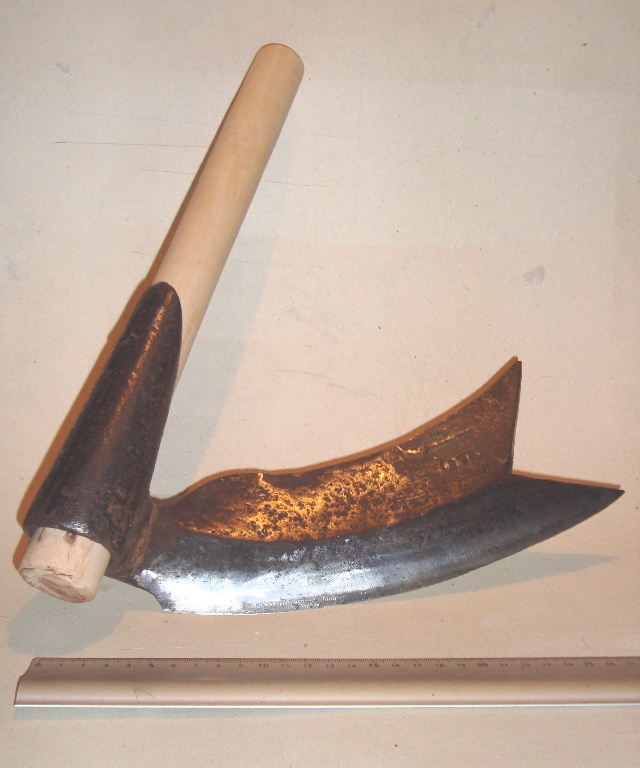

Hello, pour moi, le coutre a (avait) une forme différente, courbée :

Meles, effectivement coutre , fendoir , departoir sont des variantes régionales qui peuvent avoir des nuances dans la forme et l'usage , comme d'ailleurs tavaillon ou bardeau, ou maillet, mailloche et "fendieu" mais ce sont néanmoins des synonymes assez proches. En fait j'ai tendance à les appeller comme j'entends les vendeurs, les fabricants ou les usagers le faire, du moins tant que je n'ai pas identifié une vraie différence justifiant d'en changer. J'avoue ne pas être puriste mais je ne suis pas contre le fait de mieux comprendre les mots que j'emploie.
Dromard est un des fabricants dont j'avais visité le site quand j'envisageais de couvrir mon abri de travaillons. Ceux qu'il fait sont très beaux . Ces épicéas d'altitude ont effectivement un fil idéal. Les tarifs sont eux aussi d'altitude!
Je n'avais pas du tout les sous pour ça , alors pour ne pas perdre la face j'ai dit: pff! j'en veux pas, c'est même pas du mélèze!
Mais je crois néanmoins qu'utilisés comme il le fait , refendus , façonnés, calibrés, à la perfection, ces tavaillons d'épicéa ont une excellente durabilité. Pour montagnards riches!.
