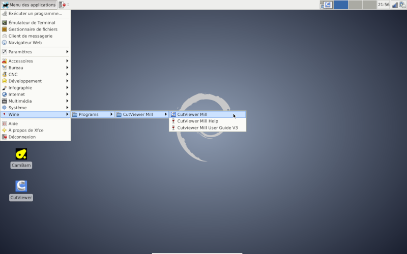

Message  Toff Mar 13 Oct 2015 - 22:05
dh42 a écrit:Salut,
Tu a réussis à faire fonctionner CutViwer sur Linux ? .. j'ignorais que c'était possible ...
Heu ben Oui  tongue
Et ça marche super bien, il faut installer ''Wine'' qui est un émulateur windows (dispo dans le gestionnaire de packets), ensuite un clic droit sur le fichier d'install de Cutviewer (Setup.exe), puis ouvrir avec ''Wine'' l'installation se fait.
Il est super gentil, car il créer un raccourci sur le bureau ainsi qu'un raccourci dans le menu des appli
CNC V.2 Chassis bêton de F6FCO - 2 - Page 2 Captur12
après une simulation
CNC V.2 Chassis bêton de F6FCO - 2 - Page 2 Captur13
Seul désagrément, dans CamBam, lorsque l'on créer le gcode, il lui donne un nom avec le chemin windows et le lien ''simuler avec Cutviewer'' ne fonctionne pas...

dh42 a écrit:Sinon pour ceux qui n'ont pas cutviewer, il y a Camotics (anciennement OpenSCAM) qui existe en version Windows et Linux
http://camotics.org/
Un logiciel que j'ai testé, il y a déjà quelques temps mais pas la nouvelle version : SImulateur CNC
