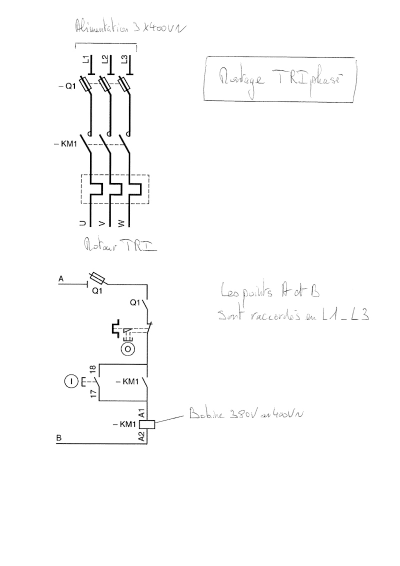

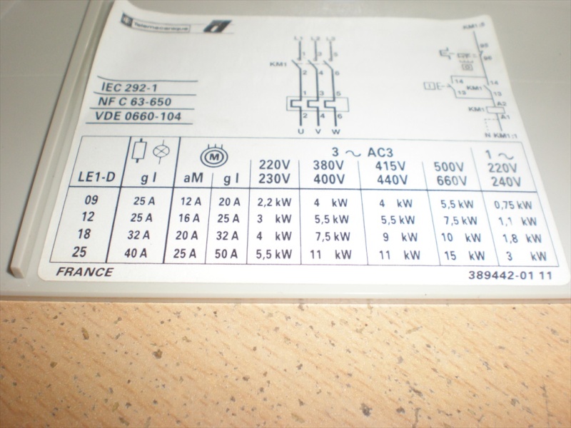

Message  bob47 Dim 24 Jan 2016 - 10:40
Il faut que tu changes la bobine qui est en 380v
Pour le thermique a voir avec la puissance de ton moteur(il me parait un peut faible)

Appel aux électriciens !!
Il y a cette étiquette à l'intérieur du boitier !
l'amis qui ma donné le boitier me dis qu'on peux le connecter en monophasé !
Marque tour à métaux - Page 3 Tylymy19
De plus j'ai trouvé ceci sur le net :
Marque tour à métaux - Page 3 Th_00010
Marque tour à métaux - Page 3 Th_00011
Mais bon je ne suis pas spécialiste !

Comme te l'indique Bob, il faut changer la bobine que tu trouveras facilement sur la toile ou d'un un point rexel ou coaxel de ta région par exemple.
Si tu alimentes la bobine actuelle en 220v elle va bouger mais ne se collera pas franchement.
Marque tour à métaux - Page 3 <a href=Marque tour à métaux - Page 3 Thermi11" />
la puissance du thermique semble très faible pour un moteur mono. ça aussi c'est de la pièce qui peut se trouver mais ça va faire grimper rapidement  la facture.
Sinon l'idée à retenir est qu'il faut que les 3 enroulements du thermique soient à la même température donc l'astuce est de faire passer l'arrivée de la phase de l2 vers t2 puis de la remonter en l3 et brancher la phase moteur en t3.
j'espère que les explications d'un non électricien t'aideront. Very Happy
