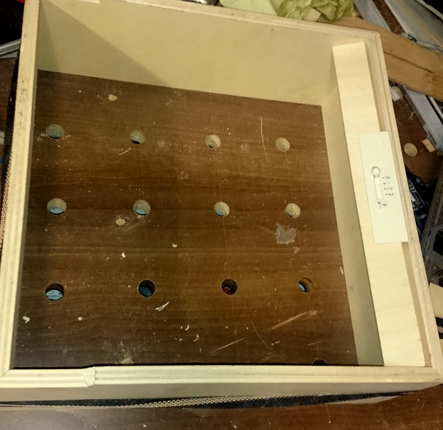

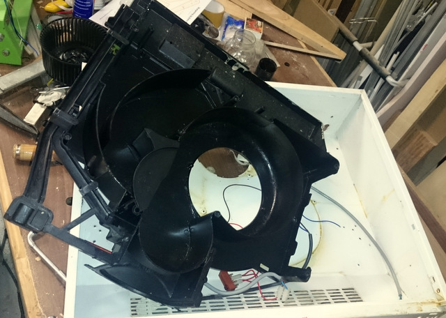

Ayant deux ateliers, un pour le bois et un pour le modélisme, il m'arrive de faire des manips générant des vapeurs plus ou moins toxiques.
Pour éviter d'avoir à les respirer, j'ai eu l'idée d'une hotte portative. Voici la réalisation.
Comme d'habitude , je pars sans plans mais pourrait vous donner des cotes si vous êtes curieux du truc...

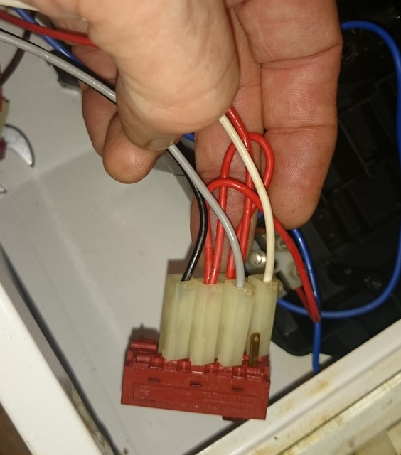

Je commence par démonter une hotte trouvée à 15€ sur le coincoin et dégraisse toutes les parties, merci au ND150.
Je repère le câblage existant avant démontage.

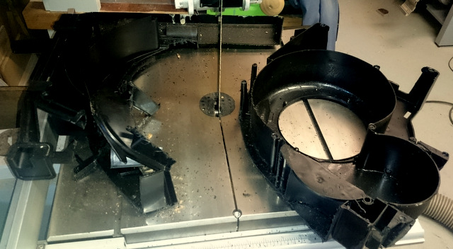

Je vais récupérer la partie qui canalise l'aspiration, je découpe toutes les parties inutiles au ruban en prenant soin de garder les plots servants a la fixation.
Je vais refaire un couvercle en utilisant un morceau de plastique épais qui traine depuis des lustres dans l'atelier.

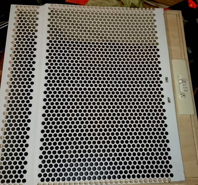

Je vais me servir de l'ancien habillage pour repérer les trous utiles, je les marques pour ne pas me planter.
Il va falloir faire une sortie pour venir raccorder une gaine alu.

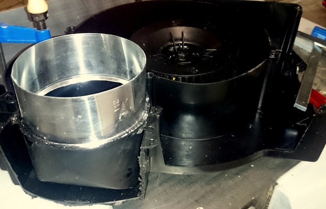

Je découpe un manchon de 112 trouvé dans le rayon ventilation de bricotruc et le bloque avec une colle qui reste souple et transparente .
Je remet le couvercle découpé à 400 par 400 et percé à 112.
Je réalise la caisse en ctp coupé à 90° en prenant la même épaisseur que l’ancienne hotte ( 150 )

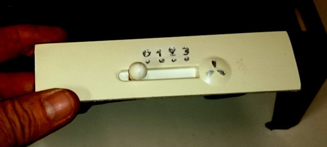

Je réalise un bandeau pour fixer l'inter de commande lui aussi découpé dans la façade, je suis obligé de refaire le marquage en passant une coup de Dremel sur les chiffres puis un peu de peinture alu dedans pour faire ressortir
Puis je découpe l'ancienne tôle porte filtre.

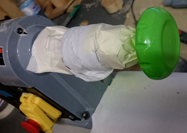

Ayant un tour à bois depuis peu, je me suis lancé dans la fabrication de molettes de serrages.
En effet les écrous papillons faisaient un peu mal au doigts pour serrer fort...
Je suis parti d'une forme simple obtenue entre pointe
Puis j'ai réalisé des inserts pour bloquer des écrous à griffes
Après avoir monté le mandrin , je perce pour installer mes inserts
Puis je prépare de la résine en lui intégrant de la poudre micro-ballon comme préconisé par Pierre Pili lors de sa venue.
J'assure la pression du collage et le centrage* de l'insert, en me servant d'un mandrin de perceuse monté à la place de la contrepointe.
J'ai préalablement formé la molette à son profil définitif.
* le centrage la boulette...
Et oui, il faut faire les trous d'abord et tourner les inserts au bon diamètre....CQFD
Une fois collé je retourne la molette et monte le mandrin de perceuse coté tour, je bloque le tout avec une tige fileté de 8. Je termine le profil et utilise les crans de blocage de l'axe du mandrin pour réalisé tout le tour de ma molette des encoches à la lime
Je n'est plus qu'a poncer, mettre un apprêt et peindre avec la couleur préférée de Méles.... , voici les trois étapes résumées sur cette photo
OUI JE SAIS...il n'y en pas une pareille
L'apprêt est du gesso car facile à poser au pinceau, la peinture ce fera à la bombe sur le tour en protégeant le mandrin.
Un petit coup de feutre peinture noire dans les rainures et les voila en place
Voila le résultat final prêt à m'épargner des poussières ou des vapeurs ( à noté je l'ai utilisé pendant la peinture, c'est tip top )
Si ça peut vous donner des idées ou si vous avez des questions.....

Je perce à un diametre un peu inférieur à celui de la tige filetée, je taraude le trou à la main , puis j'encolle le trou à l'araldite et je visse la tige filetée dedans. Il ne reste plus qu'à détacher la vis molletée et on fait pareil pour la suivante . Je dis quasi finie parce qu'il faut parfois encore ajuster la longueur de la vis et en chanfreiner son extrêmité pour qu'elle s'engage plus facilement, donne un coup de ponçage et de vernis sur les coupes.
Pour les molettes de bois je suis egalement partisan d'en mettre partout parce que c'est vraiment pratique et en même temps pas cher si on les fait soi-même.
Je les fais pour ma part plus simplement:
-J'utilise de preference de la tige filetée , ça ne coûte pas cher, c'est facile à stocker (une référence par diamètre, ça permet d'avoir toujours tous les diamètres, d'en couper les longueurs exactes, sans avoir un stock de visserie délirant).
-J'utilise aussi des bois durs genre chute de hêtre, chêne , erable , charme, fruitier, en fait ce que j'ai sous la main et qui a l'aspect souhaité , si l'aspect importe. Les bois durs sont plus faciles à tourner, plus solides , faire des molettes est plus simple (pas besoin d' insert) et ils sont plus faciles à finir (simple ponçage sans finition ou suivi d'un fond dur cellulosique, qui sèche en quelques secondes).
1- Je tourne la molette sur le tour en une pièce,
En fait je les fait habituellement par séries de trois ou quatre dans le même bout de bois, pris dans le mandrin . Les faire dans le même bout de bois permet de gagner du temps ( on les tourne, on les ponce et on les finit ensemble) et de les faire bien identiques (on les fait cote à côte avec les mêmes reglages de compas).
Au point de vue forme je laisse les petites de forme ronde (c'est plus simple et ça evite de forcer dessus) Pour les grosses molettes je leur fais des cannelures sur le tour (je trace les six ou huit encoches sur le tour à l'aide du diviseur et je coupe les encoches à la gouge , un coup de papier abrasif et c'est fait.
Je fais systématiquement un collet sous la molette, c'est à dire une portion cylindrique de 1 à 4 ou 5 cm selon le diamètre de la molette . Ca donne de la longueur pour coller solidement le filetage , et ça permet une meilleure prise pour manipulation de la molette en service.
Il faut adapter le diametre de la filetage à ce qu'on serre et le diametre de la molette à laforce de serrage voulue, ne pas faire trop grand sur une petite vis ce qui inciterit à forcer sur le filetage, et inversement pas trop petit sur un grosse vis pour ne pas se faire mal aux doigts...
2- Une fois les molette façonnées , poncées et vernies, toujours sur le tour, je m'occiupe de chaque mollette l'une après l'autre . Je coupe le collet en faisant un palier bien perpendiculaire pour que la mollette ait un bon appui. Puis je perce sur le tour à la profondeur voulue (le plus long possible sans déboucher)

Je retiens la procédure pour les molettes à la Vincent91, effectivement c'est plus simple mais applicable pour les mâles.
Pour les femelles il faut insérer un écrou collé ce qui rejoins ma proposition mais en plus simple...
