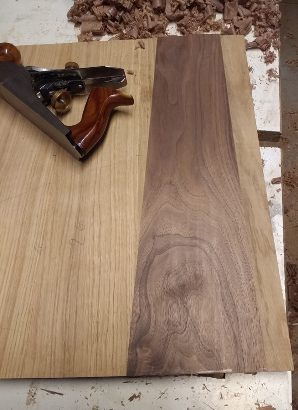

en fait ca ne fait pas du tout une finition plane, similaire à un rabotage, mais plutot des vaguelettes paralleles, non ?
Bien cordialement,
Bien cordialement,
- Messages : 4122
Re: Quel rabot de finition choisir
Pour éviter de marquer le bois, je ne sais pas si je dois courber tout le fer, ou juste les coins du fer de mon DX60.
Avec la technique de Nicolas, on courbe tout le fer. Et hier, j'étais entrain de raboter en mode "finition" avec mon n°4 Silverline, et là ou le rabot venait de passer, ca laissait toujours une trace bien que j'essaie de sortir le copeau le plus fin possible. J'en déduis que ma courbure de lame est trop prononcée...
Je me dis qu'il faudrait donc arrondir que les coins... mais avec quel méthode? Ou fer une courbure de lame moins prononcée...

punk_sportif, si ça fait des mini vagues, c'est que la courbure de ton affutage est trop prononcée. Si ce sont des marques comme des trainées, ou des micro sillons, ce sont les coins du fer.
J'arrondis les coins en les passant sur 2 ou 3 millimètres sur une pierre à affuter au diamant, ou avec une lime très fine.

Pour moi, c'est des mini vagues. Donc on est d'accord sur la cause : courbure du fer trop prononcée. Bon, pour un n°4 silverline, ca ne me dérange pas plus que ça. Mais j'imagine que ce n'est pas le but d'avoir ce résultat avec un DX60.
J'ai commencé l'affutage du fer du DX60 l'autre soir. C'est plus simple à affuter qu'un fer silverline. La surface du fer Veritas est bien plane alors que sur le Silverline, j'ai toujours un creux quelque part.

comment affutes-tu ? avec une Tormek ou équivalent, guide, main levée, pierre ou abrasif ?

Voila en photo mon rabotage au silverline sur le morceau de noyer. On distingue un peu les vague en bas dans le relfet de la lumière :
J'affute à la pierre Diamant verte DMT, puis sur la DMT Extra extra fin avec guide Veritas MK2.
J'ai de la pate à polir, mais pas de cuire, alors j'en mets sur un morceau de MDF.

Bon, j'ai cassé un peu l'angle des coins en faisant environ 10 allé retour sur la pierre 1200. Et après avoir réglé le rabot, j'ai pu aller le baptiser sur mon morceau de noyer.
Pour raboter une planche, je trouve la prise en main pas génial : il est un peu savonnette, et j'ai vite des crampes dans la main. Je fais des copeaux très fin, mais j'ai toujours quelques vagues sur ma planche.
Pour raboter mon noyer en bois de bout, la, c'est vrai que c'est un régal.
Bon pour la prise en main, j'ai plus qu'a craquer sur un rabot à recaler...
