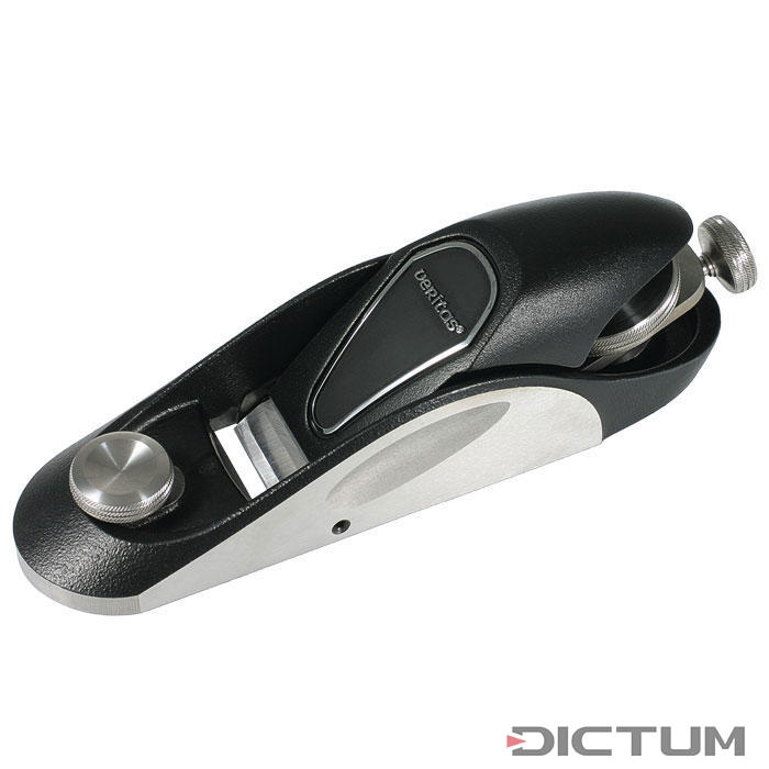

Message  punk_sportif Mar 6 Nov 2018 - 9:16
Je continue à déterrer des sujets de rabots.
Quels sont les avantages et inconvénients de ces 2 rabots par rapport à l'autre? :
Quel rabot de finition choisir 703878_01_P_WE_8_Veritas_Blockhobel_DX60_WZ_jpg
Quel rabot de finition choisir 703893_01_P_WE_8_Veritas_Flachwinkel_Schlichthobel_Klein_WZ_jpg
Je vais dire ce que je crois, et n'hésitez à pas à me corriger ou compléter :
Ils peuvent tous les 2 recaler.
Ils ont tous les 2 la même inclinaison, donc je dirais qu'ils laissent le même état de surface, et qu'il s'en sortent de la même manière sur les même bois.
Le DX60 est plus petit, donc plus précis pour le travail minutieux, sans doute plus facile à manier sur un chant, une arrête.
Mais le gros doit avoir plus d'inertie, une bonne prise en main, et pour travailler sur plateau est peut-être plus pratique.
Dans l'immédiat, je cherche un rabot qui pourra faire la finition de ma table basse au niveau de :

Message  damien58 Mar 6 Nov 2018 - 9:54
La principale différence me semble-t-il, c'est l'utilisation à une ou deux mains. Cela conditionne forcement ce que tu peux faire facilement avec ton rabot.
Si tu veux un rabot de paume (une main) pour faire de petites reprises, chanfreins, ajustements sur chant, etc... C'est le premier qu'il te faut.
Amitiés, Damien.

Message  Vincent 38 Mar 6 Nov 2018 - 9:59
je n'ai pas d'élément de comparaison, mais j'ai le DX60 et ce n'est que du bonheur!
je l'ai toujours à portée de main, et il sert sans arrêt.
il conviendra parfaitement à ce que tu veux faire, son utilisation et ses réglages sont très intuitif, pas besoin d’être un pro pour se faire plaisir avec.
Concernant les racloirs, je ne peux que te donner raison, le résultat est bluffant quand le racloir est bien préparé

Message  bulubuluplopplop Mar 6 Nov 2018 - 9:59
comme tu dis, je pense que ce qui change est la prise en main.
le rabot de paume a le réglage rapide de l'ouverture, je ne sais pas si l'autre l'a aussi, ou alors par une vis.

Message  Guilhem Mar 6 Nov 2018 - 10:02
Personnellement, je finis le plus souvent mes plateaux au #62 (1/2 varlope à angle faible, un peu plus grande donc que le rabot de la seconde photo) parce que le fer s'affûte vraiment très rapidement, parce que c'est mon seul rabot à angle faible (et c'est utile quand le panneau a du contre-fil ou, dans ton cas, des incrustations) et que j'aime bien avoir du poids pour la finition. À essayer autre chose, ce serait un 4 1/2 (plus court, plus large), avec la lumière réglée au minimum.
Pour les chants, je fais avec un n°4 (lumière réglée pas trop fine) ou avec un vieux rabot à recaler en bois selon ce que je trouve le plus proche de ma main. Les deux sont assez légers pour être utilisés d'une main (le #4 est peut-être un peu lourd pour du travail fin).
J'avais acheté un (mauvais) rabot de paume, que je n'utilise jamais (essentiellement parce qu'il est... mauvais!)
Bref, pour moi (qui n'ai pas non plus une grande expérience!), ce serait ton second choix, ne serait-ce que pour la rapidité d'affûtage. Sangten, qui a reçu le même en cadeau d'anniversaire (et qui a des rabots de paume)  pourrait en dire plus.

Sinon, y a une différence outre le design entre le DX60 et ce rabot de paume?
Critères DX60 :
  • Matériau du fer PM-V11™️
       Largeur du fer 35 mm
       Epaisseur du fer 3,5 mm
       Longueur hors tout 170 mm
       Poids 800 g
https://www.dictum.com/fr/rabots-veritas-baeb/rabot-de-coupe-veritas-dx60-fer-en-pm-v11-703878
Critères rabot de paume angle faible :
       Largeur du fer 41 mm
       Epaisseur du fer 3,2 mm
       Longueur hors tout 160 mm
       Poids 800 g
       Inclinaison 12 °
https://www.dictum.com/fr/rabots-veritas-baeb/rabot-de-paume-veritas-120-fer-en-pm-v11-703890
L'épaisseur de fer doit jouer un peu... mais sinon? Qu'est ce qui fait que le DX60 est plébiscité par rapport à ce rabot de paume?

Message  sangten Mar 6 Nov 2018 - 14:31
je crois, mais ce n'est qu'une opinion personnelle, que le DX60 est un blockbuster par sa forme et le fait que c'est un petit bijou. J'en ai deux, c'est dire que j'ai cédé aux sirènes du marketing. Mais pour être honnête, je crois que c'est surtout un coup marketing. Pour moi, pauvre hère, éternel néophyte, j'aurais les deux en main, à part un peu plus de confort pour le DX60, à l'usage, ça m'étonnerait que je fasse la différence.
Le DX60 est beau comme une déesse indienne (et là, j'en connais un rayon, c'est plus pareil). L'autre, le vulgum pecus, est un rabot. Un point c'est tout.
Bon, allez, je blague, mais franchement, à part sans doute une meilleure prise en main, à mon avis, il n'y a que l'esthétique et le marketing qui font la différence.
