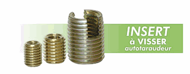

+1 pour les inserts filetés:

JP, la photo de tes inserts(avec le petit collet) remet en cause toute la vidéo du dessus. La fente sur ces inserts à visser sert à les visser au tournevis, ou à briser le copeau ?
Sinon, je ne voit pas trop l’intérêt des écrous à frapper, autant faire un trou octogonal et y enfoncer au marteau un écrou classique, c'est bien moins cher !
Antoine- complétement accro
- Messages : 2191
Re: quel insert choisir
Bonsoir Antoine,
Pour les miennes la question ne se pose pas, car on ne peut les insérer que dans un sens! La fente est donc prévue pour un tournevis, ce qui me parais logique.
J'avoue ne pas avoir bien regardé la vidéo...Antoine a écrit:JP, la photo de tes inserts(avec le petit collet) remet en cause toute la vidéo du dessus. La fente sur ces inserts à visser sert à les visser au tournevis, ou à briser le copeau ?

ce qui est dit dans la vidéo (à peu près):
contrairement à ce que beaucoup pensent, cette encoche ne sert pas à un tournevis plat!
il permet d'engager l'insert en coupant le bois pendant le vissage
Ouss- complétement accro
- Messages : 731
Points : 1812
Localisation : Elbeuf 76500
mais les inserts sur la vidéo ne ressemblent pas à ceux de la photo de JP : il n'y a pas de collet, le filet couvre l'entièreté de la vis, ce qui explique que l'on puisse la visser des deux côtés .
sur le modèle ci dessous, on voit bien le cône qui donne le sens de vissage;
![quel insert choisir Insert10](https://i.servimg.com/u/f70/17/71/89/22/insert10.gif)
a+
Bernard
a+
Bernard
