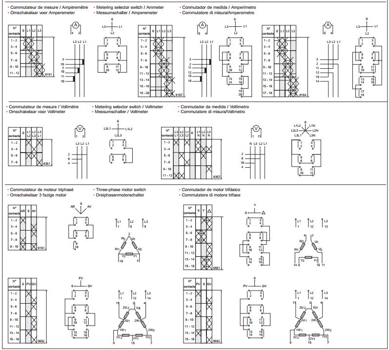

Bonjour bonsoir à tous, je viens d'acheter un commutateur pour un vieux combiné à 2 moteurs triphasé 1 pour la scie et une autre pour la toupie.
Le voici :
Il possède 16 contact enfin numéro ....
Théoriquement la position 1 activera la scie et 2 la toupie...
j'ai donc 9 fils a connecter T1,2,3 sorti du contacteur de puissance en amant ensuite L1,2,3 de la scie et enfin L1,2,3 de la toupie.
J'ai regarder les schéma fourni avec :
Problème je n'est rien compris quelqu’un pourrai t-il m'éclairer ?

Salut Gunther,
Alors :
L1 sur 1 puis un pont entre 1 et 3
L2 sur 5 puis un pont entre 5 et 7
L3 sur 9 puis un pont entre 9 et 11
Ensuite :
L1 scie sur 2
L2 scie sur 6
L3 scie sur 10
Et :
L1 toupie sur 4
L2 toupie sur 8
L3 toupie sur 12
Attention à tes sens de rotation !! Si tu peux essayer à vide ou par petites impulsions. Si mauvais inverser L1 et L2 des moteurs.

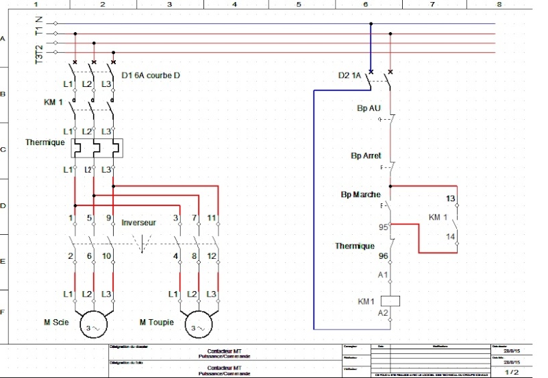

En fait voila j'aimerai brancher un bouton marche arrêt
puis d'un bouton arret d'urgence
je m'explique :
Les 2 moteurs on la même puissance (plaque moteur) je me suis donc dit qu'un contacteur avec le même relais suffirai,
puisque je n’utiliserai qu'un seul moteur à la fois ....
Cela explique l'achat du commutateur pour faire le basculement..
Récapitulatif :
un contacteur de puissance avec relais + le commutateur qui permet de basculer soit sur le moteur de la scie ou de la toupie,
et tous ça commander par le bouton marche arrêt et l’arrêt d'urgence.
J'ai fini de câbler le commutateur il fonctionne correctement le contacteur aussi on va dire à 50 % il me reste juste la partie
commande si j'ai bien compris bobine en 220v (A1 a2) j'ai cru comprendre que les contact marche arrêt et arrêt d'urgence se branche en série .....
Lequel dois-je branché en premier, le bouton marche arrêt ou l'arrêt d'urgence ?

Slt désolé pour le retard c'est du 380v avec neutre justement pour alimenter la bobine en 220 ...

Slt,
Je vais te faire un schéma ce matin.
Philtav- très actif
- Messages : 325
Points : 559
Localisation : Ain
Gunther- très actif
- Messages : 203
Points : 379
Localisation : Tahiti
Re: Branchement commutateur inverseur à l'aide....
RE
Bon c'est parti !!
Là c'est le schéma avec ton contacteur + bloc thermique.
J'ai rajouté deux disjoncteurs pour les protections contre les courts-circuits : D1 et D2
Les liens c'est pour l'exemple, après tu vois pour la marque et les prix:
http://www.elec-destock.fr/3-poles-triplolaire-triphase-3p/12877-disjoncteur-6a-3p-courbe-d-10ka-dt40n-remplace-par-a9n21414-multi9-schneider-electric-21414.html
http://www.ebay.fr/itm/like/161802581053?ul_noapp=true&chn=ps&lpid=97
Et là c'est avec un disjoncteur magnéto-thermique qui remplacerait ton disjoncteur moteur et ton thermique. Si tu n'as pas encore commandé c'est bien mieux et moins cher au final
https://www.poolplanet.fr/disjoncteurs-et-contacteurs/25-disjoncteurs-magneto-thermique-schneider-gz1-25.html
Voilà je pense que c'est bon.
Bon c'est parti !!

Dit donc philtav tu est un vrai picasso, tu fait tes schemas avec quoi ?? Car c'est super
jaja19000- je prends du galon
- Messages : 91
Points : 149
Localisation : rosiers de juillac 19
Slt Jaja
C'est sous See Technical. Basic mais propre.

Slt phil et encore merci pour tous, pour la commande c'est raté j'avais déjà acheter les composants électrique (800 roro avec un boitier type dérivation de grande taille pour réaliser les connections ) mais bon je saurai la prochaine fois....
C'est vrai que ton logiciel à l'air plutôt sympa,je vais essayer de suivre à la lettre le schéma en question je pense que ça devrai le faire....
