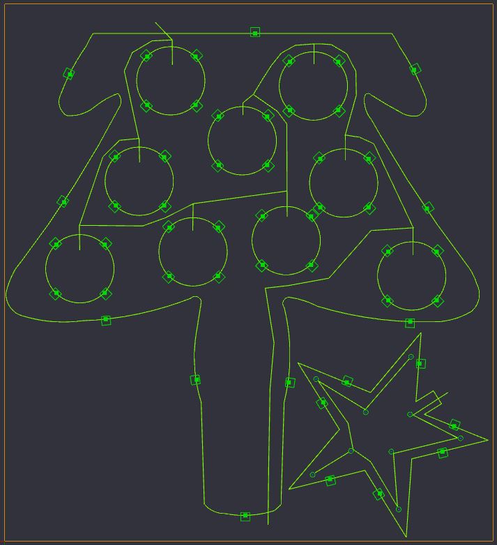

Hello tout le monde
Noël venant, ma chère et tendre m'a fait rappeler que je devais réaliser une décoration de Noël que l'on avait vu lors d'un marché de Noël en 2014.
Cette décoration de Noël consiste en une plaque formant un sapin avec des trous où vont se loger des boules de Noël. Simple.
Simple dans le principe, mais dans la réalisation ...
Ma touche personnelle sera le fait qu'à l'intérieur des boules, il y aura une LED provenant d'une banale guirlande.
Pour ce faire, j'ai créé à l'arrière du sapin des canaux où se placeront les fils de la guirlande.
Les Leds seront les supports des boules par collage plastique.
J'utilise l'espace de travail au maximum de la CNC.
Un sapin sera donc constitué de trois parties.
Les dimensions d'un sapin sera de 1150x500 mm hors tout.
Le contre-plaqué, je le voulais solide, j'ai donc pris du CP de 22 mm d'épaisseur.
Avec l'épaisseur du système cyclonique de l'aspiration sur la tête du Z, je devais avoir une fraise longue pour pouvoir faire une découpe de la matière.
Pas de fraise assez longue pour être à l'aise; de plus le tuyau de l'aspiration me prenait une épaisseur tant voulue.
Je ne voulais pas usiner dans la poussière.
J'ai réfléchi (Réflichissement Jean-pierre) ... et puis j'ai trouvé un système.
J'en vois déjà au fond de la salle qui vont se moquer de moi.
Mais je dois leur dire que ça fonctionne du tonnerre et que je n'ai pas une seule poussière sur l'espace de travail, c'est l'essentiel.
Que j'en vois un rigolé ...
J'ai utilisé tout simplement un tube alu qui rentrait pile poil sur le système cyclonique.
Des vues de l'usinage :
Usinages terminés :
Après la finition par ponçage (c'est long ), un sapin recto, l'autre verso :
Sur l'étoile du berger, les dernières Leds de la guirlande sortiront par ces trous.
Voilà où j'en suis.
Va falloir coller les différentes parties avec à la colle blanche.
Une couche d'apprêt.
Une ou des couches de couleur "vert sapin".
Une ou des couche de vernis.
Mise en place des boules et guirlande.
Et si tout fonctionne bien, sourires de la maman.
