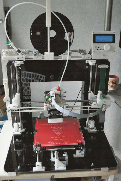

Pour l'électronique de commande, j'avais pu obtenir pour un bon pris un système Makerbot "Thing-O-Matic".
Electronique déjà vieille, elle doit avoir, actuellement 5 ans. Crying or Very sad
Je vous dis pas la croix et la bannière pour faire revivre tout ça, surtout au niveau firmware. Neutral
Finalement après quelque temps, j'ai réussi l'opération.
Mise en banc d'essai sur un carton à chaussure. Laughing
Une Mendel90 (Ellogo67) P1110210
Une Mendel90 (Ellogo67) P1110211
Les essais étaient concluants et j'étais assez content de ma première vraie impression.
Une Mendel90 (Ellogo67) P1110312
Après ces résultats, je place définitivement l'électronique de commande sur la Mendel90.
Une Mendel90 (Ellogo67) P1110311
Une Mendel90 (Ellogo67) P1110314
J'avais même réussi à récupérer un firmware qui augmentait la vitesse d'impression de cette vieille électronique.
C'est quand même assez lourd niveau câblage par rapport à ce qui existe actuellement. tape
De part l'adaptation d'une électronique de Makerbot Thing-O-Matic sur une Mendel90 et par l'utilisation d'une tête MK7, mon espace de travail était largement amoindri. pale
Mais pour cet instant, je me serais contenté de beaucoup moins encore, tellement la découverte de ce monde de l’impression 3D est passionnante. Smile

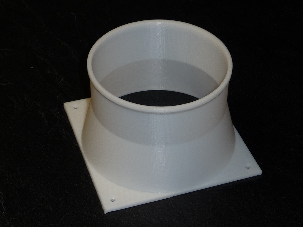

Mon but était de placé l'imprimante à coté de la sortie d'air du sèche-linge.
Et pour faire évacuer les gaz indésirables, je place l'imprimante sous coffre.
Une Mendel90 (Ellogo67) P1110412
Une Mendel90 (Ellogo67) P1110413
Après quelques galères plus ou moins de ma faute et du fait de la vieillesse de l'électronique, j'a dû la remplacer par un système moderne du type Ramps 1.4 et système Marlin.
Et je ne regrette pas du tout, hooooo non. cheers cheers cheers
L'impression est dix fois mieux et la vitesse est largement augmentée.
Une Mendel90 (Ellogo67) P1110410
Une Mendel90 (Ellogo67) P1110411
Voilà où j'en suis actuellement.
Je suis en train de refaire l'extraction de l'air
Toutes mes impressions sont d'une belle finesse et très très bien fini.
Je dois encore faire des réglages pour une impression optimale.
Je vous montrerai quelques impressions. Wink
Un exemple flagrant : j'ai dû remplacer une des pièces du gond; devinez laquelle est-ce ? Smile
Une Mendel90 (Ellogo67) P1110414
Je me demande parfois que j'ai vraiment perdu du temps avec cette tempo de 2 ans. scratch lol!

Message  dh42 Mer 29 Nov 2017 - 21:37
Sympa la cabine transparente, bonne idée cheers
Ça a laissé le temps à l'électronique d'évoluer ! Very Happy

Message  ellogo67 Mer 29 Nov 2017 - 23:15
Oui, tout à fait. Very Happy
Et je ne regrette vraiment pas ce changement d'électronique de commande. cheers

Mon extracteur d'air vicié était constitué d'un ventilateur de 120 mm et un tuyau de 32 mm.
Il y avait étranglement de l'air pulsé et donc rendement ridiculement bas. scratch
J'ai donc opté pour une tuyau de 100 mm que l'on trouve dans le commerce.
Maintenant ça déménage. Smile
J'ai imprimer pour cette occasion un adaptateur. Vive l'imprimante 3D. cheers
Une Mendel90 (Ellogo67) P1110416
