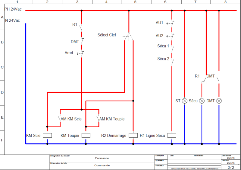

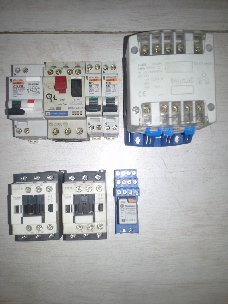

Je viens de te faire deux schémas pour ta machine.
En premier le schéma de puissance.
![besoin d'aide en electromécanique Puissa10](https://i.servimg.com/u/f18/19/26/29/82/puissa10.png)
Puis un schéma de commande que j'ai mis en 24Vac. Tant qu'a faire autant faire top.
![besoin d'aide en electromécanique Comman10](https://i.servimg.com/u/f18/19/26/29/82/comman10.png)
La je vais préparer le matos et te faire des photos pour que tu ai une idée de la chose. On fera les modifs ensemble quant tu me donneras + d'infos.

Joli petit schéma.
Dans le schéma des circuits de commande D1 n'a peut être pas besoin d'être un 10 A avec 2A tu passeras largement.
Joli petit schéma.

Me revoilou,
Oui pour D1, J'ai mis ces valeurs car je fais comme ça en général. On verra au final avec toutes les infos.

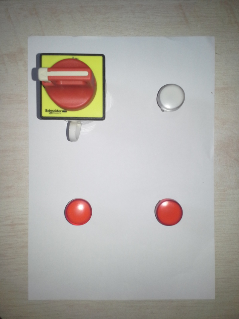

Alors voilà
Façade de l'armoire principale ( sur une feuille j'ai pas de coffret sous la main ). Un sectionneur, Un voyant Sous tension, Un voyant Défaut Sécu et un voyant Défaut Magnéto-Thermique.
![besoin d'aide en electromécanique 20150722](https://i.servimg.com/u/f18/19/26/29/82/20150722.jpg)
L'intérieur de l'armoire. Un disjoncteur principal vigi, Un magnéto-thermique, D1 et D2, Un transfo, KM scie, KM toupie et relais de sécu. Les borniers seront en dessous.
![besoin d'aide en electromécanique 20150723](https://i.servimg.com/u/f18/19/26/29/82/20150723.jpg)
Un boitier de commandes déportées. Un AU, Un BP marche, Un BP Arret et un sélecteur 3 position à clef. Comme la clef ne se sort qu'en position central donc tout arreté ça te fais une sécu de plus.
![besoin d'aide en electromécanique 20150724](https://i.servimg.com/u/f18/19/26/29/82/20150724.jpg)
Tu peux rajouter des AU dans ce genre aussi
![besoin d'aide en electromécanique 20150725](https://i.servimg.com/u/f18/19/26/29/82/20150725.jpg)
Bon bein dis moi ce que tu en pense?
Alors voilà

Pour le bloc vigi je viens de penser que c'est un peu con, t'en a surement un sur ton coffret d'habitation.

Pour le moment c'est pour avoir une idée. Tout est modifiable.
- Oui tout ce qui en commande est en 24Vac.
- Faut il Que les deux moteurs tournent ensembles ?
- Peut tu me donner la marque et le type de tes moteurs, ou photo des plaques ?
Pour l'armoire 200/300 (mm : MDR ) environ suffira et donc se place facilement sur un côté !!
Et en prix on peut s'arranger en MP.

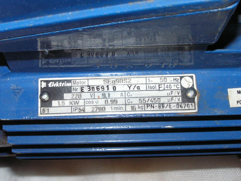

OK d'accord
non soi l'un soi l'autre pour les fonctions

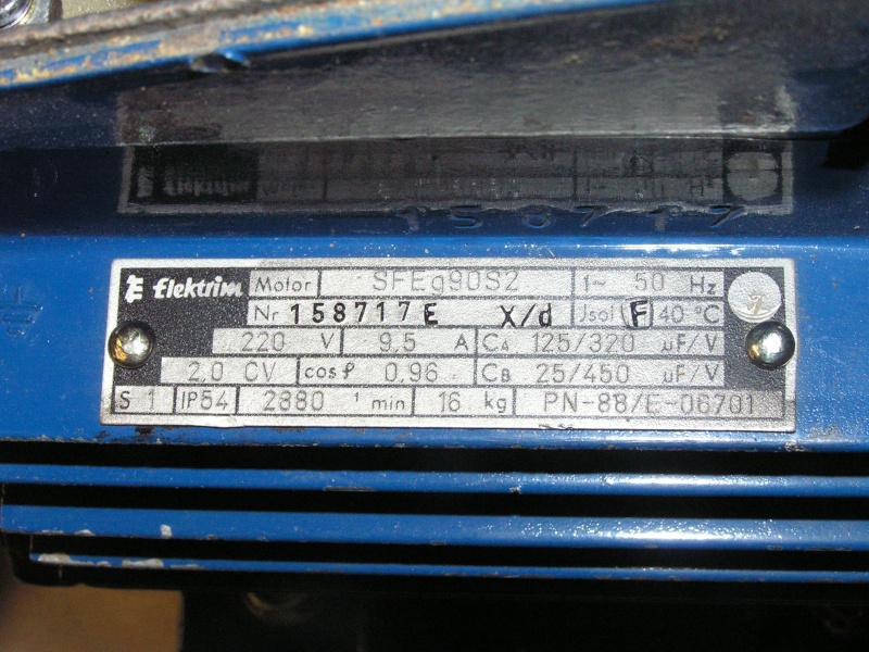

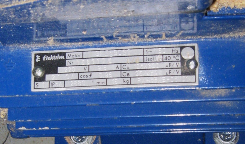

et voici la photo d'une des plaques mais pas terrible je vais refaire demain des photos en passant un peu de noir sur les gravures pour une meilleur visibilité
![besoin d'aide en electromécanique Vac_br10](https://i.servimg.com/u/f18/19/14/20/92/vac_br10.jpg)
et je vais te passer mes coordonnés en MP
Jluc

Si tu peux me faire des photos des moteurs et des borniers de raccordements stp?

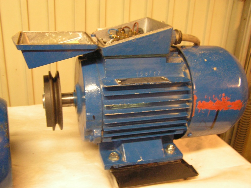

voici quelques photos des moteurs que j'avais acheté il y a environ 15 ans pour remplacé le systeme de selection d'opération qui avais lâché sur la machine je les avais choisi de même puissance que le moteur d'origine qui lui est monté sur le bati degau maintenant
les deux compères
![besoin d'aide en electromécanique Pict1310](https://i.servimg.com/u/f18/19/14/20/92/pict1310.jpg)
avec la copie des plaques
![besoin d'aide en electromécanique Pict1311](https://i.servimg.com/u/f18/19/14/20/92/pict1311.jpg)
on commence par le moteur de la toupie monté en "collerette " qui a connu quelques bidouilles en termes de condos au moins un de changer sur les deux d'origine + un rajout pour booster le démarrage car j'avais des soucis avec certains portes outils lourd ( plateau a tenonner) ces réparation on été effectué par un dépanneur en Electroménager qui était venu pour le lave linge , et je lui avais exposé mon problème avec ce moteur , il avais fait cela avec le matos qu'il avais dans sa camionnette
![besoin d'aide en electromécanique Pict1312](https://i.servimg.com/u/f18/19/14/20/92/pict1312.jpg)
avec sa plaque
![besoin d'aide en electromécanique Pict1313](https://i.servimg.com/u/f18/19/14/20/92/pict1313.jpg)

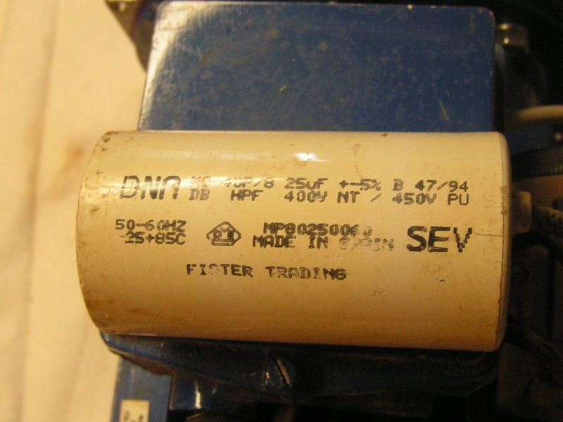

1er condo d'origine
![besoin d'aide en electromécanique Pict1314](https://i.servimg.com/u/f18/19/14/20/92/pict1314.jpg)
2eme changé
![besoin d'aide en electromécanique Pict1315](https://i.servimg.com/u/f18/19/14/20/92/pict1315.jpg)
et le 3eme en rajout pour démarrage avec une paire de fil qui repartait au tableau de commande avec un BP qu'il fallais actionner en même temps que le commutateur ( bon faut les 2 mains mais cela fonctionnait mais avec la restauration de la machine je ne veux plus passer par ces bidouilles
![besoin d'aide en electromécanique Pict1316](https://i.servimg.com/u/f18/19/14/20/92/pict1316.jpg)

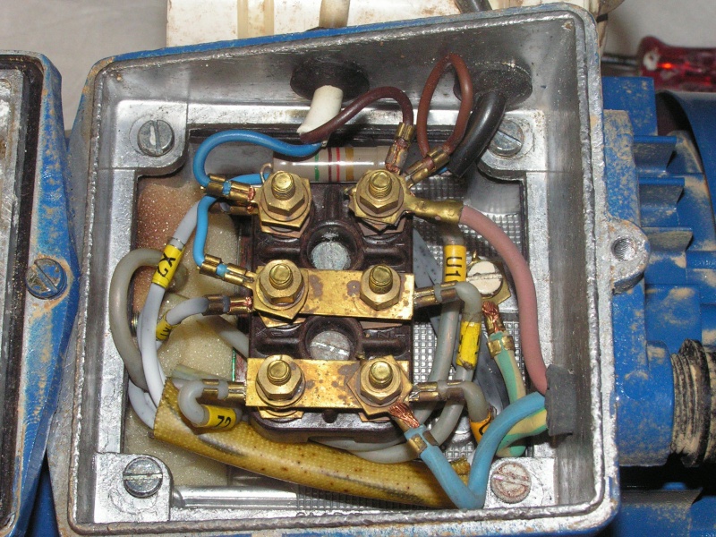

voici une vue capot de branchement ouvert et son schéma
les condo sont entre U1 et X1 le 3eme condo idem mais avec le BP entre
![besoin d'aide en electromécanique Pict1321](https://i.servimg.com/u/f18/19/14/20/92/pict1321.jpg)
![besoin d'aide en electromécanique Pict1320](https://i.servimg.com/u/f18/19/14/20/92/pict1320.jpg)
voila pour la toupie

ses condos d'origines et en faisant les photos je me rend compte de la différence avec l'autre moteur (cela joue t'il sur les performances au démarrage ) le 2eme condo de la toupie n'aurais pas ete changé par un modele identique et cela aurais impliqué le rajout bidouille du 3eme
, mais je vois egalement une petite différence sur les plaques et les schéma entre Ca et Cb

quand je regarde la différence dans les 2 boitiers de connexion je me pose la question si je ne devrait pas commencer par changer sur le moteur de la toupie les condos de remplacement par un condo noir identique au moteur de la scie et le connecter comme le schéma de l'autre avec la p'tite résistance qui va bien ..... quand pense tu
bonne journée
Jluc
bonne journée
- Messages : 1147
Points : 1585
Localisation : ISERE (nord)
Re: besoin d'aide en electromécanique
Je sais pas tu as eu des problèmes avec ce système ? Je vais recalculer tout ça, on verra !! Tu peux dire que tu m'auras fait ressortir mes bouquins, mais bon j'aime ça et quand je suis sur un truc faut que ça pète ou rien !!
En attendant je te laisse mon tel en MP parce que je n'ose pas emmerder les gens, et que ce sera plus pratique.
Pour le moment je t'ai pondu ça qui me parait pas mal.
J'ai ramené le transfo sur le schéma de puissance, ( ça fait plus de place pour la commande : MDR )
![besoin d'aide en electromécanique Puissa11](https://i.servimg.com/u/f18/19/26/29/82/puissa11.png)
Puis le schéma commande. Tu remarquera que j'ai supprimer le bouton déporté MARCHE et que chaque commande se fait avec le sélecteur à clef ce qui permet au démarrage moteur toupie de rester plus longtemps sur le condo de démarrage. Si on été sur , faut essayer je te mettrais une tempo ? Je viens de m' apercevoir que j'ai oublié les contacts d'interdictions pour ne pas faire tourner les deux moteur en même temps même si on force. Quelle burne !!! Mdr . Bon pas grave à rajouter on avance.
![besoin d'aide en electromécanique Comman11](https://i.servimg.com/u/f18/19/26/29/82/comman11.png)

Ah oui j'ai fait passer le condo de démarrage par un relais ou l'on doublera les contact pour ne pas tirer sur les contact de commandes et continuer à bien séparer la commande en 24 Vac et la puissance en 220 Vac.
Philtav- très actif

Salut tout le monde........joli schéma électrique Philtav
,reste plus qu'à lui donner les sections et les couleurs et nature des fils à utiliser (souple ou rigide),et le nec plus ultra,un schéma avec des pointillés autour des éléments avec nom de l'endroit où ils seront (par exemple:coffret scie,boitier de commande scie etc...),et cerise sur le gateau,un schéma d'implantation de tout ceci (scie,coffrets,boitiers de commande et tout le toutim sans les fils,BP marche,BP arrêt,AU coup de poing)....sans oublier le ou les borniers dans les coffrets pour la commande déportée ainsi que dans le ou les boitiers de commande ![cheers](https://2img.net/i/fa/i/smiles/icon_cheers.png)
