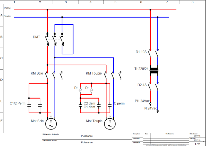

Oui très beau travail mais il me semble que la ligne de secu n’empêche pas le démarrage.
Le commun de la clef devrait être pris en aval du bouton arrêt de la ligne 3.
De plus le relais R2 restera enclencher en même temps que KM toupie il faudrait mettre une contact temporiser sur KM toupie qui coupe R2 au bout de quelque secondes.

C'est pas faux bob47, Je m'emporte et je fais des conneries !!! Oui j'ai proposé la tempo aussi.
Je corrige tout ça ce soir

Alors aprés correction de mes conneries, puissance.
Et commande
Voili voilou si un electro voit un truc pourri n'hésitez pas les gars ??

Circuit puissance toupie : Pourquoi 2 contact RT en // ?

Bin voila reste a déplacer le commun du sélecteur a clef après le bouton arrêt de la ligne 3.
Bien entendue le sélecteur a clef revient au point zéro quand on le relâche.
Perso j’aurais préférer faire la commande par boutons poussoirs a la place de la clef.

J'ai mis deux contact en R2 parce que en général sur les relais les contacts supportent 10A. Ca passe mais là j'ai 20A de charge en les doublant et donc moins de risque de charbonnage ( Due aux arcs ) .

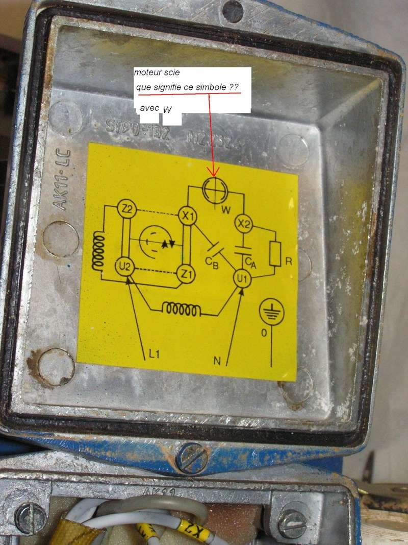

quelqu'un peut t'il me dire et m'expliquer la différence entre ces 2 moteurs qui malgré tout on la même puissance
mais pas alimenté a l'identique avec les condos
et que signifie le symbole souligné
et savoir si éventuellement je peu remplacer ma "cascade" de condo du moteur de la toupie par un montage comme celui de la scie avec un permanent de valeur identique a la valeur mentionné sur la plaque + un condo de dem de la m$me valeur que celui de la scie
autre question ; le faite que les borniers de raccordement possèdent 6 plots de contacts peuvent 'ils être raccordés en tri
attention je n'est pas l'intention de passer en tri mais juste une interrogation en voyant les borniers et enrichir ma culture perso
a tous pour l'interet et l'aide que vous me porter

Pour le symbole, je dirais que c'est le couplage centrifuge qui deconnecte le condo de démarrage quand la vitesse de rotation nominale est atteinte.
Je ne pense pas que tu puisse monter le moteur de la toupie comme la scie car un porte outils ou un disque a tenonner, c'est un peu plus lourd à faire démarrer qu'une lame de scie d'ou le besoin d'un 'coup de fouet' au démarrage.
edit: evidemment, je me suis enmélé les pinceaux. C'est la scie qui a le contacteur centrifuge manifestement. Curieux, j'aurais pensé que c'était la toupie la plus gourmande de ce coté là. Est ce que le diamètre de la lame influe sur l'inertie de démarrage ?

Il y a une multitude de genre de moteurs électriques.
Bien que paressent identique tes deux moteur n’ont pas le même fonctionnement.
Le moteur de la scie doit avoir un contact centrifuge qui s’ouvre à une certaine vitesse et coupe le condensateur CA. (Ci se contact existe bien sur le moteur il serais bon de regarder pourquoi il ne se ferme plus)
Pour les borniers de raccordement ils sont standards et non pour tes moteurs pas de tri possible.
La valeur de la tension des condensateurs défini si ils sont permanents env.400v ou de démarrage env.300v

Alors moi je pense que ton moteur scie a un électrofrein vu la longueur du carter de ventilo. Pour les centifuge je sais pas, impossible de trouver les docs sur le net. Mais j'ai mis une tempo de démarage qu'on peut régler. Au pire ça fait pas de mal !!
Pour les condos : Permanent : http://www.volta-electricite.info/articles.php?lng=fr&pg=2000
Pour le démarrage je vais appeler mon bobinier demain je trouve rien. Mon pote n'en savait pas plus.
Sinon j'ai modifié le schéma de commande en rajoutant des interdictions de démarrage.

bonsoir a tous
oui je pense que c'est un contact centrifuge et ce moteur fonctionne parfaitement bien
merci pour les infos sur les borniers et tension des condos
non je ne pense pas a un électrofrein car quand je coupe l'alim , la lame tourne encore un bon moment
merci pour ton étude et tes recherches je vais mettre ce lien de coté pour étudier
et encore un beau schéma ,qui pour moi s'apparente a du chinois mais j'essaye de suivre et comprendre
Merci BLAISE oui tu a raison s'est bien le moteur de la toupie qui me chagrine un peu avec certains outils un peu plus lourd celui de la scie fonctionne parfaitement et quelle que soit le type de lames montées pour la toupie cela fonctionne également mais avec la bidouille expliquée plus haut
et j'ai toujours pensé depuis que je les aient achetés qu'ils etaient identiques , c'est en faisant des photos de détail demandé par PHIL que j'ai vu la différence et m'interroge sur la faisabilitée de raccorder a l'identique avec des condos similaire a celui de la scie ,
pour le condo de démarrage j'ai vu également qu'il en éxiste avec relais incorporés au cas ou il ny a pas de contact centrifuge ou de contact impulsion sur le contacteur de mise en route
en tout cas je ne pensais pas que cette étape électrique sur la restauration de ma machine
me ferais autant cogiter et même la nuit ça fume
a tous pour votre aide
Jluc
bob a écrit:Le moteur de la scie doit avoir un contact centrifuge qui s’ouvre à une certaine vitesse et coupe le condensateur CA. (Ci se contact existe bien sur le moteur il serais bon de regarder pourquoi il ne se ferme plus)
PHILTAV a écrit:Alors moi je pense que ton moteur scie a un électrofrein vu la longueur du carter de ventilo
MELES a écrit:edit: evidemment, je me suis enmélé les pinceaux. C'est la scie qui a le contacteur centrifuge manifestement. Curieux, j'aurais pensé que c'était la toupie la plus gourmande de ce coté là. Est ce que le diamètre de la lame influe sur l'inertie de démarrage ?
