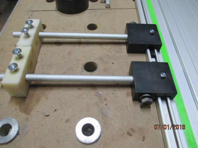

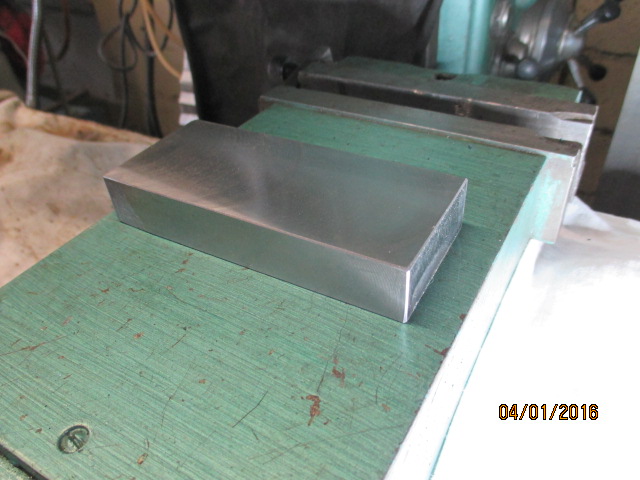

Message  jb53 05.01.16 18:27
Bonjour à tous les suiveurs de ce post de Maître Pili,
Je me suis décidé à me faire le même gabarit que Pierre (Pili)
après avoir cubé un bloc en acier
Gabarit pour rail Festool (sciage parallèle à répétition) - Page 3 Img_1426
je vous passe les détails, c'est en gros la même procédure que Pierre, voilà mes pièces
Gabarit pour rail Festool (sciage parallèle à répétition) - Page 3 Img_1427
Gabarit pour rail Festool (sciage parallèle à répétition) - Page 3 Img_1428
Pour faire mes butées j'ai récupéré un morceau de table à découper
Gabarit pour rail Festool (sciage parallèle à répétition) - Page 3 Img_1429
Et voilà le résultat avant brunissage (qui sera fait, normalement demain)
Gabarit pour rail Festool (sciage parallèle à répétition) - Page 3 Img_1430
bonne journée

Message  le pat 05.01.16 19:09
salut joel
t'as essayé avec la scie sur le rail pour voir si ça passe car sur le gabarit coté scie , j'ai fait une coupe en biseau car la scie butait dans le gabarit
A+ patrice
Messages : 1294
Points : 2144
Localisation : champagne
Gabarit pour rail Festool (sciage parallèle à répétition) - Page 3 Empty Re: Gabarit pour rail Festool (sciage parallèle à répétition)
Message  jb53 05.01.16 20:50
le pat a écrit:salut joel
A+ patrice
Bonjour Patrice et à tous,
Non, je n'ai pas encore fait d'essai. Quelle profondeur coupais-tu pour toucher le guide?
Je ferais un essai mais je ne pense pas que cela pose problème pour couper des panneaux qui font entre 16 et 22 mm.
Salutations

Message  jb53 07.01.16 13:09
Et pour finir mes pièces, un petit brunissage pour éviter leurs oxydations.
Gabarit pour rail Festool (sciage parallèle à répétition) - Page 3 Img_1431
salutations
