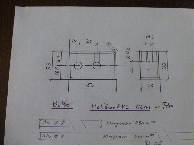

Message  pili Ven 24 Juil 2015 - 20:18
voilà encore une application toute simple mais super facile grâce à ce gabarit ! J'avais une coupe à faire pour un plateau pour l'atelier de jardin de ma douce-moitié !!
Gabarit pour rail Festool (sciage parallèle à répétition) - Page 2 P1070432
vraiment facile !!!
Gabarit pour rail Festool (sciage parallèle à répétition) - Page 2 P1070433
et pour faire ma 2 ème coupe, je me suis servi d'un bout d'alu du même gabarit !
Et pour terminer ce fil sur ce gabarit, voilà un croquis vite fait !!
Gabarit pour rail Festool (sciage parallèle à répétition) - Page 2 P1070434
Gabarit pour rail Festool (sciage parallèle à répétition) - Page 2 P1070437
Gabarit pour rail Festool (sciage parallèle à répétition) - Page 2 P1070438
voilà vous avez tout pour faire ce mini gabarit ! Bon usage...!!! et si vous trouvez d'autres exemples je suis preneur !!!
le dessin à été corrigé !!
Amitié       Pierre

Toutefois il y a un point pas si facile que ça à réaliser ; à savoir la perpendicularité entre les tiges et les patins qui glissent dans le rail
Pour toi ce fût une formalité à la fraiseuse pour être à 90°
Mais avec un autre outillage plus simple il ne faut pas se louper ...

Oui, tu as raison... car la pièce est petite, et la faire sur la scie circulaire peux être dangereux !!!!
Il faut donc être prudent !
Il vaut mieux faire cette fente lorsque la pièce n'est pas encore débité et qu'il reste de la marge pour la tenir !!!
Je peux faire un exemple avec une photo si c'est nécessaire !

Sur les cotes de ta pièce de 50 par 50 sur 20, tu indiques, en partant du bas ; 15 + 15 + 16 + 5: ce qui fait un total de 51???
La rainure fait t'elle 15 ou 16 de large?
merci de bien vouloir éclairer ma lanterne Pierre scratch

Message  pili Sam 25 Juil 2015 - 9:52
Bonjour Joël
Voilà c'est corrigé ! C'est la rainure de 16 qui est importante, elle doit être ajustée avec très peu de jeu, pour que le gabarit puisse ce déplacer facilement !!
