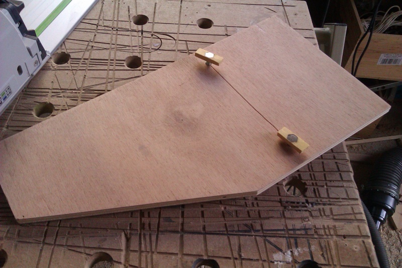

Voilà l'engin, un simple bout de contre plaqué. Seulement deux choses sont importante : le grand coté doit être parfaitement droit. Les trous doivent être perpendiculaires au grand coté :
Gabarit pour scie sur rail Imag0814
Gabarit pour scie sur rail Imag0815

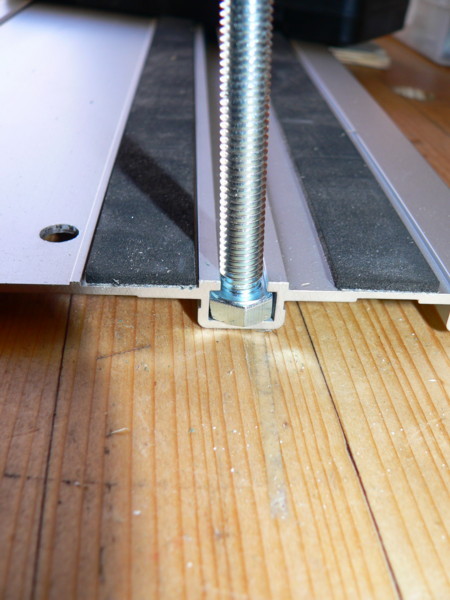

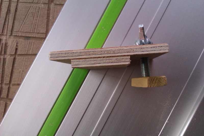

Là je me suis embêté à faire des têtes en bois pour mes vis. C'est pas la peine. Sinon, ce qui marche bien c'est les écrous poêlier, 2-3 coup de meuleuse (ou ponceuse ou touret) pour mettre en forme la tête pour qu'elle rentre dans la rainure sans tourner.
Gabarit pour scie sur rail Imag0816
Gabarit pour scie sur rail Imag0817
Les trous fait dans la planche sont des trous de 7. Les boulons sont de 6. Ça permet une légère amplitude de réglage.

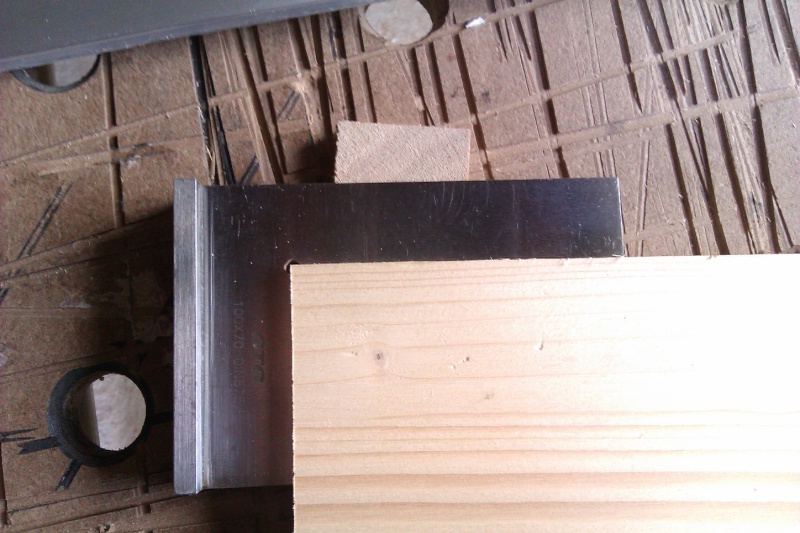

Pour régler le gabarit bien perpendiculaire je trouve plus logique de mettre le chapeau de l'équerre sur le bord dur du rail et non sur le par éclat. (Un peu petite mon équerre Rolling Eyes)

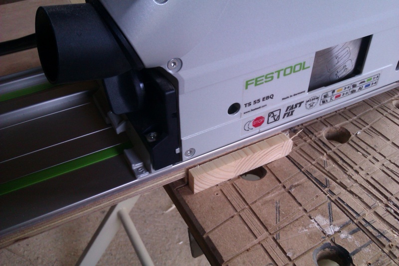

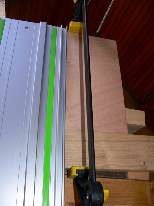

Le seul truc auquel il faut faire attention pendant la coupe c'est que la pièce ne se décale pas du guide. Pour ça s'aider d'un sert-joint n'est pas une mauvaise idée :
Gabarit pour scie sur rail Imag0910
(si vous refaite ce gabarit, pensez à faire un biseau moins grand pour laisser plus de place au sert joint.)

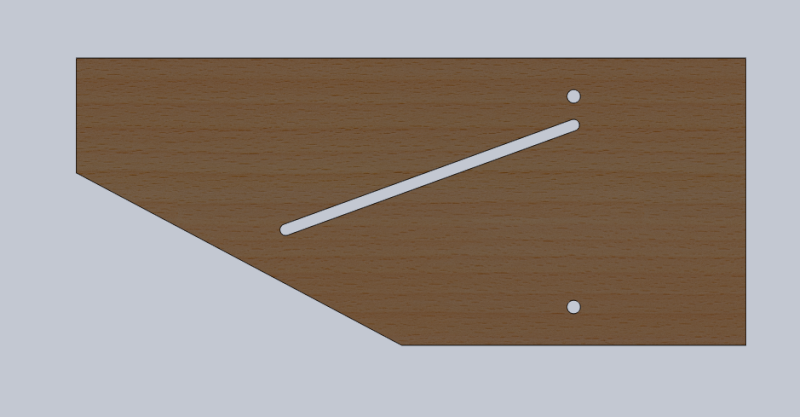

On peut aussi imaginer cette évolution pour le gabarit, de façon à avoir plusieurs angles possibles.
Gabarit pour scie sur rail Captur11

La butée:
Gabarit pour scie sur rail Imag0914

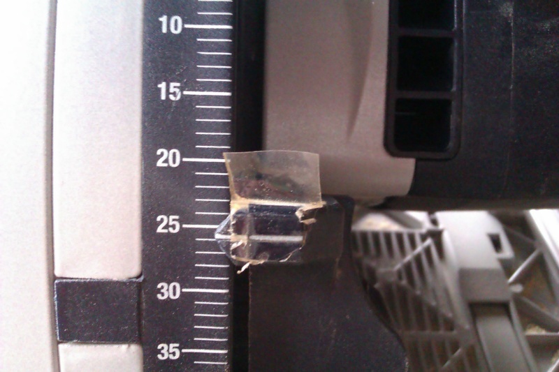

Le bout de scotch pour lire la profondeur réelle (Ok c'est moche, mais c'est super pratique !) :
Le plus facile est de le coller plus grand que nécessaire (en fait il est collé en U, un bout de chaque coté de la buté) et de le recouper à la bonne taille.
Gabarit pour scie sur rail Imag0915

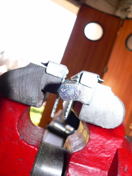

Du coup je me suis rappelé que j'avais acheté une meuleuse d'occas à 10 euros que je n'avais jamais utilisée..
Gabarit pour scie sur rail Meuleu10
C'est du Bosch vert, mais elle est bien vieille et made in Germany.. J’espère qu'elle tiendra le coup..
Du coup j'ai pu modifier la tete de mes vis plus rapidement qu'à la lime:
Gabarit pour scie sur rail Vis_me10
Et après, c'est magique, ça rentre :
Gabarit pour scie sur rail Vis_da10

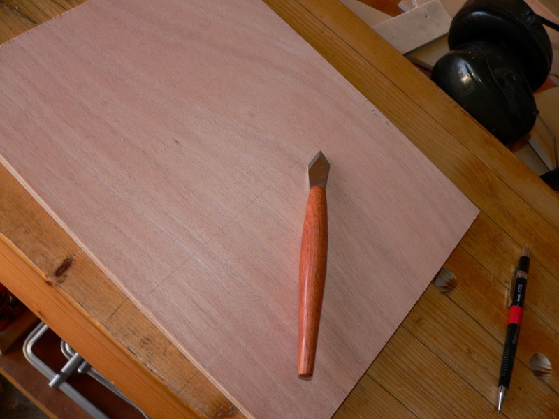

J'ai ensuite tracé une perpendiculaire à un morceau de ctp , le plus précisément possible :
Gabarit pour scie sur rail Tracag10

J'ai suivi les consels d'Antoine et j'ai percé à 9 pour des M8 afin de permettre un reglage..
J'ai ensuite pu testé le système :
Gabarit pour scie sur rail Equerr11
Gabarit pour scie sur rail Test_110
Ca fonctionne nickel..
Par contre je trouve que c'est un peu galère de régler à chaque fois donc j'ai rajouté un morceau de ctp qui vient s'appuyer sur le coté du rail afin de retrouver facilement l'équerrage.
Gabarit pour scie sur rail Guide_11
(je fais le malin mais j'ai du m'y reprendre a deux fois afin d’être juste...)
J'ai aussi ajouté un bout de CTP dessous afin de faciliter l'appui du serre-joint puis j'ai recoupé toute la "base" afin qu'il n'y ait pas de désaffleur :
Gabarit pour scie sur rail Cake_e10
J'ai aussi recoupé mes boulons afin qu'ils ne dépassent pas trop...

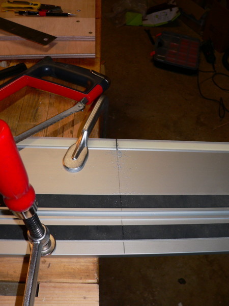

Puis j'ai recoupé mon rail de 1400 parce que c'est trop long (et que j'en ai un autre et que de toute façon je pourrais toujours les rabouter avec les connecteurs...). Avec la scie à métaux, parce que je suis plus précis avec elle qu'avec une meuleuse...
Gabarit pour scie sur rail Decoup12
Puis j'ai ébavuré tout ça, monté le système et voilà :

Top vos gabarits, par contre une idée me vient, ne serait-il pas possible d'y adapter le "rapporteur" qu'on trouve parfois sur les chariots de scies sur table (exemple dans le post d'Olivier (dudu) sur sa défonceuse/scie sous table) ?
