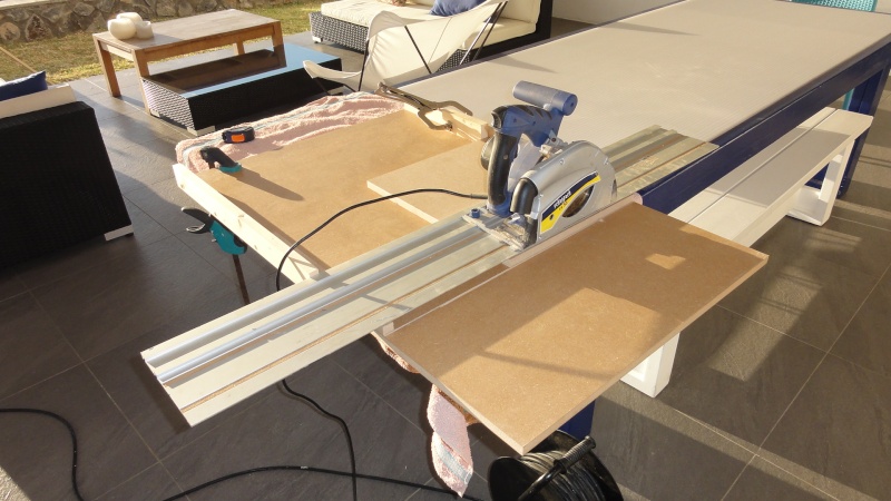

Du coup je me suis mis à réfléchir entre deux siestes et voila à quoi je suis arrivé, un genre de panel cutting jig fait d'une planche et de deux tasseaux.
Le principe est d'immobiliser le rail en butée contre les tasseaux et de s'assurer que le rail soit perpendiculaire au tasseau du haut sur lequel vient en butée la planche à couper.
Bien entendu, après réalisation et malgré le soin apporté, ce n'était pas absolument d'équerre. Du coup j'ai mis une vis qui me permet de décaler légèrement le rail du tasseau afin de rattraper ce petit écart.
Et bien ça marche nickel.

Ben... où qu' elle est, la vis?

Quel bel atelier tout carrelé, avec une grande ouverture sur le jardin et même un salon...le reve par contre pas tout compris a l'explication, quel décalage ?

a mon avis, c'est la terrasse ?

Re: gabarit à couper d'équerre pour scie plongeante (facile à faire)
oui c'est la terrasse.
la planche à couper vient en butée contre le rail du haut.
Le rail posé sur la planche vient en butée contre les deux tasseaux.
si le tasseaux du bas est "décalé" par rapport au tasseau du haut alors le rail n'est pas d'équerre par rapport au tasseau du haut.
D'où petite vis.
D'où petite vis.

si tu scies un bois d'une épaisseur différente de celle de ton panneau actuel , ta vis perd son role ; le mieux c'est de pouvoir déplacer un peu le tasseau du haut
sinon ce mode de sciage avec rail en butée, pour moi c'est le meilleur

oui, j'y ai pensé, c'est pourquoi i y a de la place pour une vis au dessus de celle actuelle.
L'idéal aurait été de bricoler quelque chose de plus abouti. J'ai fait simple.

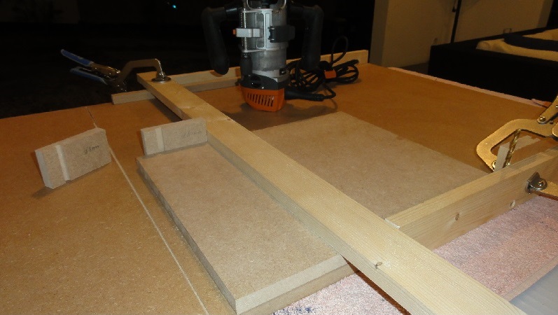

j'ai poursuivi mon idée en ajoutant un gabarit à rainurer.
l'idée est de placer un guide pour défonceuse en lieu et place du rail de la scie plongeante.

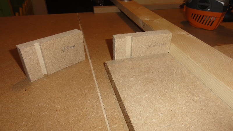

J'ai fait quelques petites cales qui permettent de localiser exactement l'endroit ou se situera la rainure afin de placer le panneau de bois en conséquence. Très facile à faire: prenez une chute de mdf que vous vissez contre un bout de bois droit, puis vous passer un coup de défonceuse sur la chute de mdf en se faisant guider par le bout de bois, puis dévissez, enlevez les morceaux de mdf ou étaient vissées les vis et vous avez vos cales. Les cales sont uniques en fonction du diamètre de la fraise utilisée.

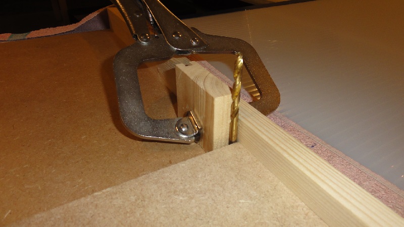

En intercalant une cale (foret de 6mm sur la photo) entre le panneau de bois et le stop-bloc, puis en la retirant apres le 1er passage de défonceuse et en repoussant le panneau de bois contre le stop-bloc, on peut ainsi augmenter la largeur de la rainure d'autant (6mm ici). Cela peut être utile si on a pas le diamètre de fraise exact

Ne pas oublier de caler le guide sinon en fin de course, une fois la défonceuse en dehors du plateau, elle appuie sur le guide qui n'est plus soutenu et pivote.
Ici je l'ai calé en bas, ce qui marche très bien.
