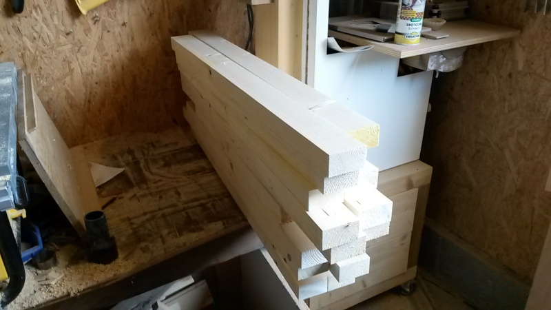

Je ne voulais pas me ruiner pour cette réalisation. J'ai donc acheté une botte de demi -chevron (6) pour une vingtaine d'euros.
La petite kity n'aime pas les grands morceaux... un pré-débit est donc nécessaire.
Une paire de trétaux fixes 20150728
Puis corroyage. Je pensais me contenter d'un rabotage sur les quatre faces, mais ce bois de charpente n'est pas vraiment droit et n'a pas non plus ses faces  biens perpendiculaires. Donc passage par la dégau...

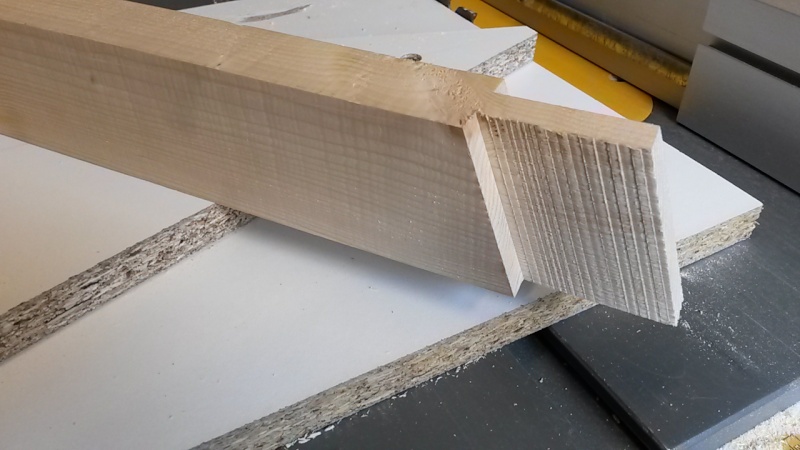

N'ayant rien de bien précis pour scier les tenons obliques des traverses basses j'ai dû bricoler un chariot:
Une paire de trétaux fixes 20150747
Le côté droit du tenon est scié avec la traverse devant le chariot, tandis que le côté gauche est obtenu en plaçant la traverse à l'arrière du chariot :
Une paire de trétaux fixes 20150736
On monte la lame jusqu’à avoir un tenon de la bonne épaisseur (pas la grande forme ce pied à coulisse ... )

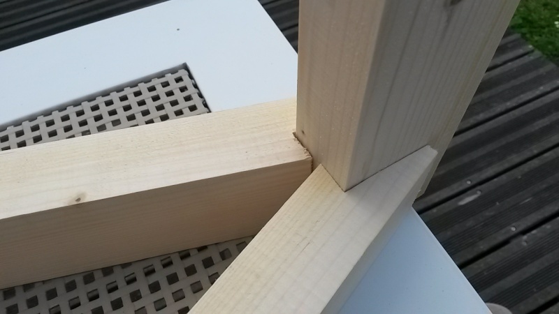

Et là je me rends compte que ma croix est trop petite ... Les coins n’atteignent même pas la traverse haute !
Alors les tenons, on oublie. Plus qu'à tenter de rattraper ça ...
Une paire de trétaux fixes 20150754
Pour bien tomber j'ai d'abord scié le bas de la croix, l'ai positionnée sur le tréteau monté à blanc, pour tracer l'emplacement de la coupe supérieure.
Je n'ai pas enlevé grand-chose, et c'est pareil aux quatre coins  What a Face
Une paire de trétaux fixes 20150756
Ça à l'air juste :
Une paire de trétaux fixes 20150757

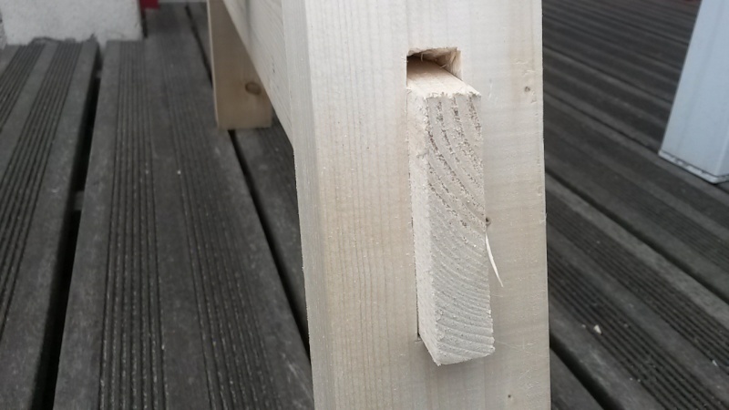

Les coins servants à verrouiller les tenons ont été tirés d'une baguette :
Une paire de trétaux fixes 20150760
Les tenons ont étés sciés au cas par cas. Quand ils étaient bien ajustés j'ai scié le coin en négatif, comme ça se fait sur les tenons à renards :
Une paire de trétaux fixes 20150761 Une paire de trétaux fixes 20150762
Et quand le tenon flottait un peu dans sa mortaise, juste un trait de scie :
Une paire de trétaux fixes 20150763 Une paire de trétaux fixes 20150764

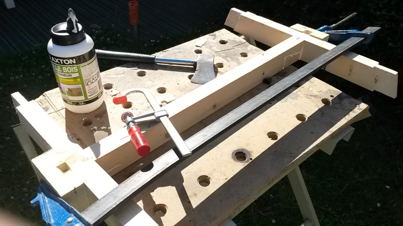

Le collage des tréteaux a vraiment été chaud, la seule colle à bois extérieure trouvée sèche en 15min. Ca ne laisse que 5 minutes pour mettre les serre-joints ! Tout a donc été séquencé au maximum.
Collage du H. Même avec les coins enfoncés, j'ai préféré le mettre sous presse. Des cales en pont on étés utilisées pour sauter au-dessus des tenons débouchants.
Une paire de trétaux fixes 20150765
Une paire de trétaux fixes 20150766

Et collage :
Une paire de trétaux fixes 20150816
