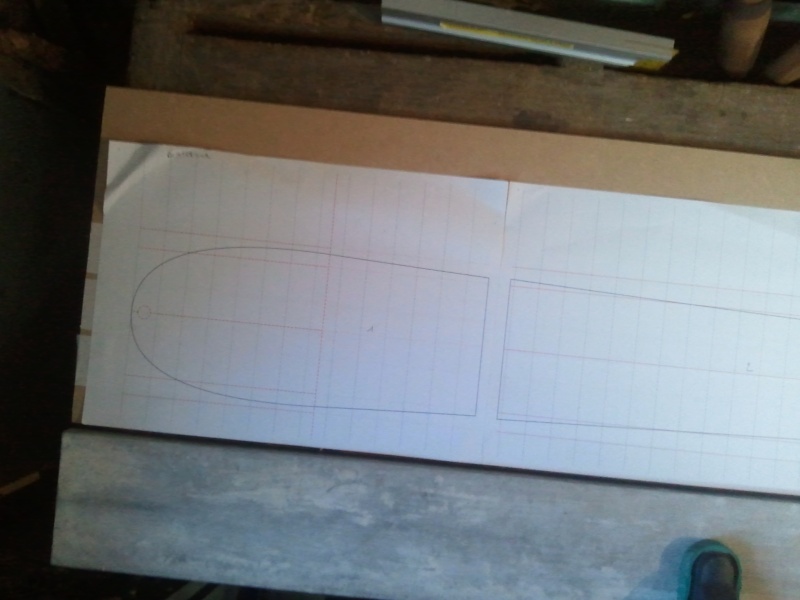

La première étape consiste à définir et à mdéliser les caractéristiques du ski.
Pour cela il existe un outil très pratique qui s'appelle snocad x.
une fois le ski dessiné il suffit d'imprimer le profil du ski. Snowcad x permet d'imprimer à l'échalle 1 sur plusieurs A4.
Ma paire de ski en 183 cm tient donc sur 7 A4.
Ensuite on colle les feuilles sur un bout de MDF (5mm suffisent) avec du double face:
Avec la règle à maçon pour être bien droit:
Suite à vos conseils sur l'autre post, j'ai donc utilisé du carré de 12mm en bois pour faire mes rayons de carres.
Ensuite un coup de fraise à affleurer pour sortir un joli gabarit.
Sur cette photo je n'ai pas encore fait le talon et la spatule:
Demain je vais chercher un plateau de frene pour découper des lattes et ensuite faire un joli lamellé collé pour le noyau.
To be continued...

Comme dis précédement, les plateaux de frene et de chene sont à la maison.
Les deux plateaux font 20 d'épaisseur.
Après discussion avec un shaper du coin il m'a plutot conseillé de prendre du 27 d'épais pour pouvoir le dégauchir.
Au moins je le saurai pour la prochaine paire.
Hier soir j'ai réussi à trouver du temps pour me débiter les liteaux.
Donc débit de 8 liteaux de frene et 6 de chene.
Prochaine étape dégau rabot puis collage

La suite des mes aventure
ayant un peu de temps libre j'ai pu enfin coller mes tasseaux à colle PU
Après tout ce travail une pause s'impose
Après reprise des hostilités rabotage des noyaux pour les ramener à une épaisseur de 12 mm
Pas de photos du rabotage (tout le monde connait ici)
Le résultat
La suite sera le détourage des ski par rapport au gabarit.
