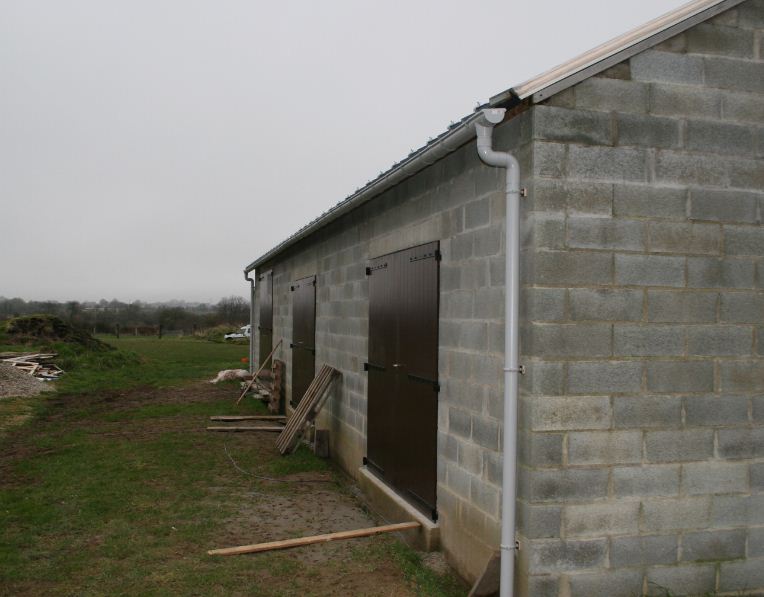

Message  la bricole Dim 26 Fév 2012 - 17:47
voici quelques photos des derniers travaux dans l'atelier
les gouttières sont posées partout
MON SUPER ATELIER  - Page 3 2012_074
MON SUPER ATELIER  - Page 3 2012_075
comme vous pouvez le voir sur les photos, j'ai fais le choix de faire deux pentes car avec 18 ml de long ça aurait fait beaucoup en terme de pente
j'ai du faire un peu de bidouille car les crochets NEGRE qui n'existent que dans ce modèle ne s'adapte pas aux toles à cause de la largeur.
MON SUPER ATELIER  - Page 3 2012_076
j'ai donc réalisé des cales en comacel et ca se pose tres bien
MON SUPER ATELIER  - Page 3 Cale_d11
cela ne se voit plus crochets posés et ils tiennent très bien

MON SUPER ATELIER  - Page 3 Empty Trop beau cet atelier !
Message  pili Dim 26 Fév 2012 - 18:59
Bonsoir Pierre
C'est trop injuste, mon atelier devient trop petit, je sens la jalousie m'envahir !!!!!!
Par contre , qu'est ce qu'il est bien cet atelier, il est fait pour moi !!!! UN atelier pour le bois ,un pour la mécanique, le dernier pour la peinture, les poules , les lapins, le bonheur .... quoi !!
Moi, qui croyait avoir bien organiser ma retraite, j'en suis au stade de l'apprenti !!!
Bravo Pierre, je te félicite, tu le mérite bien ! Un si gros travail mérite bien ce futur confort !
Amicalement Pierre
