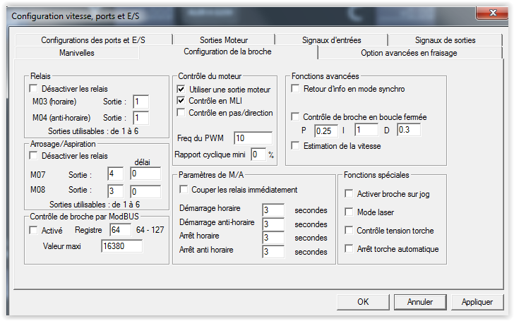

Message  Goodpapounet Mar 2 Fév 2016 - 19:12
Bon puisque je me parle à moi même, je poursuis ma recherche seul. Very Happy
J'ai enfin réussi à faire démarrer la broche avec le plugin de Mattyzee. Voilà ce que j'ai fait :
Après plusieurs tentatives infructueuses, j'ai finalement réduit la vitesse de transfert et là le plugin s'est enfin connecté au Variateur.
Ensuite j'ai réussi à faire démarrer la broche en rentrant les données suivantes dans les "sorties moteurs".
configurer mach3 pour pilotage vfd via rs485 Sortie12
et la configuration de la broche (où je n'ai rien touché) tongue
configurer mach3 pour pilotage vfd via rs485 Config13
Seulement tout n'est pas parfait;
Dans la fenêtre Automatique :
- Lorsque j'appuie sur le bouton marche/Arrêt de la broche (1), dans l'écran "Automatique" , la broche démarre mais lorsque je réappuie sur ce même bouton(1) rien ne se passe et la broche continue de tourner. Pour l'arrêter il faut appuyer sur le bouton d'arrêt d'urgence. De plus le voyant jaune n'arrête pas de clignoter que la broche fonctionne ou non.
- De même lorsque je démarre un programme avec le bouton "Départ" la broche tourne et lorsque je veux arrêter le programme avant la fin, la broche s'arrête lorsque j'appuie sur le bouton rouge marqué "ARRET". La LED jaune au dessus du bouton « Broche M/A » continue de clignoter.
Si je réappui sur « Départ » le programme continu de tourner (reprends à l’endroit où il s’est arrêté)
Mais pas la broche. Il faut attendre un changement d’outils pour que la broche redémarre avec le bouton « Départ ».
A la suite d’une action sur le bouton »Arrêt », si je désire arrêter la broche, la LED au-dessus de celle-ci clignote toujours et il me faut faire un Reset (A.U.) pour que tout se réinitialise.
Le bouton « Pause » arrête le programme en cours mais n’arrête pas la broche ni son voyant jaune.
Dans la fenêtre « Diagnostics » :
Le bouton « broche » démarre et arrête la broche une seule fois. Il faut appuyer sur l’Arrêt d’Urgence pour pouvoir à nouveau se servir de ce bouton.

Message  eric44 Mer 3 Fév 2016 - 9:01
Je pilote ma broche 2.2 kW en 0-10 V, voici ma config sous Mach3
configurer mach3 pour pilotage vfd via rs485 Screen10
Eric

configurer mach3 pour pilotage vfd via rs485 Empty Re: configurer mach3 pour pilotage vfd via rs485
Message  Goodpapounet Mer 3 Fév 2016 - 10:00
Merci à vous deux, je continu mes "expériences" Very Happy
