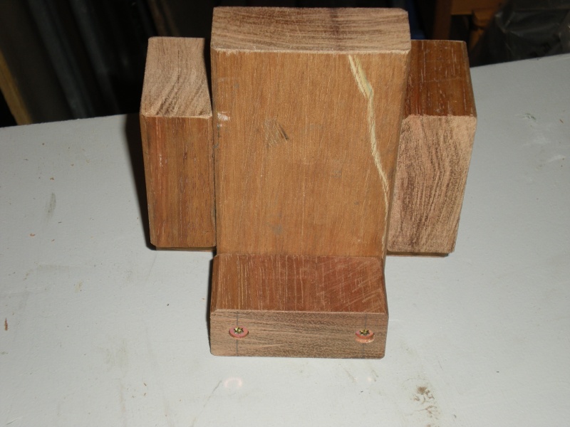

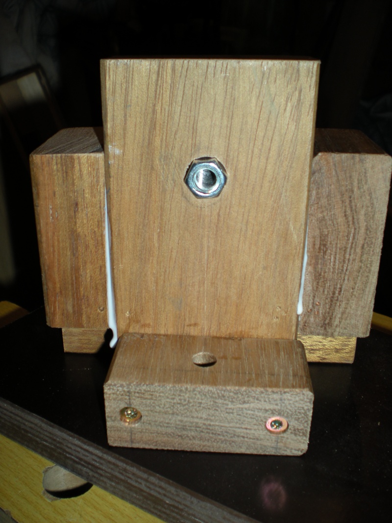

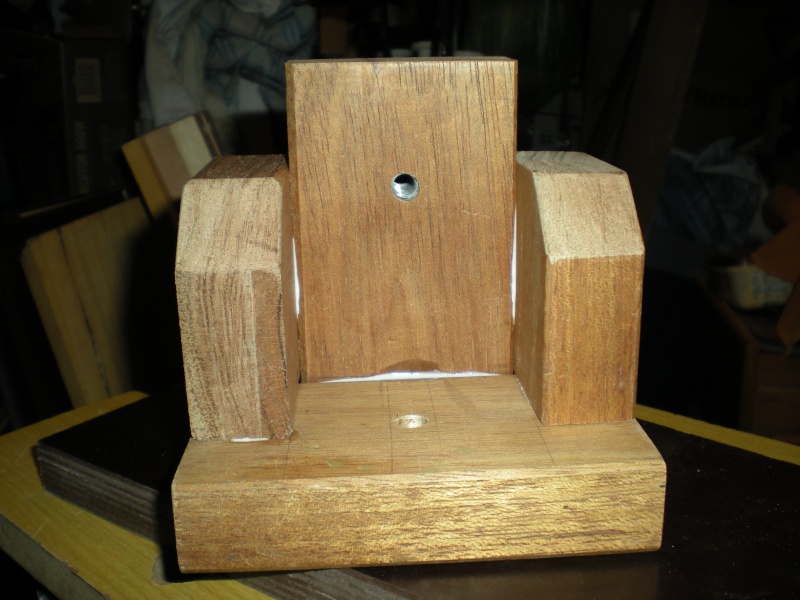

Bon allé la suite Exclamation Exclamation Exclamation
débit des pièces pour la pointe Mobile
un petit Tour à bois à 3Francs 6Sous - Page 2 8_supp10
Positionnement sans vissage histoire de voire si il y a un Os dans le pâté
un petit Tour à bois à 3Francs 6Sous - Page 2 8_supp11
assemblage à blanc après perçages ( vue de l'arrière )
un petit Tour à bois à 3Francs 6Sous - Page 2 8_supp12
( puis de l'avant ) toujours à blanc
un petit Tour à bois à 3Francs 6Sous - Page 2 8_supp13
après percement de trous de fixations aux Ø8mm

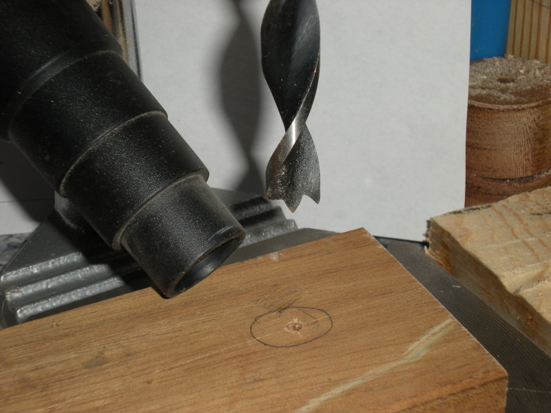

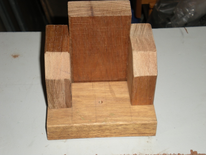

un petit Tour à bois à 3Francs 6Sous - Page 2 8_0_su10
j'ai positionné celui-ci de manière à pouvoir repérer ou pouvoir faire le perçage pour emboîter à force le manchon que j'avait pris soin de le chanfreiner !!!
un petit Tour à bois à 3Francs 6Sous - Page 2 8_0_su11
donc après repérage
un petit Tour à bois à 3Francs 6Sous - Page 2 8_1_su10
Perçage
un petit Tour à bois à 3Francs 6Sous - Page 2 8_2_su10
et emboîtage
un petit Tour à bois à 3Francs 6Sous - Page 2 8_2_su11
Collage & Assemblage ( Vue Arrière )
un petit Tour à bois à 3Francs 6Sous - Page 2 8_3_su10
puis ( vue Avant )
un petit Tour à bois à 3Francs 6Sous - Page 2 8_3_su11
bien sur essuyage & nettoyage son de rigueur
@ bientôt

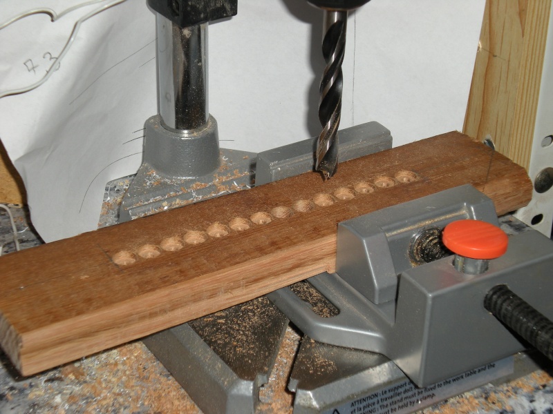

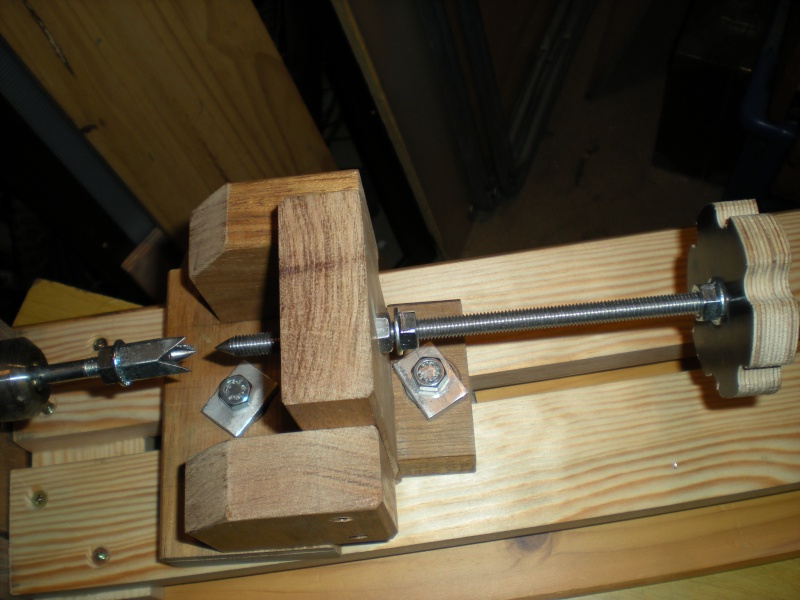

Une petite suite dans l'avancement du projet farao , lorsque j'ai positionné le support de pointe mobile pour repérer le perçage à faire j'ai quelques peu galéré pour le serrer en place alors j'ai mis ma matière gris de " Géo trouve tout " en ébullition drunken
et fait 2 voir 3 améliorations.
la première ; un petit logement de positionnement pour les rondelles fait avec une mèche plate qui va bien !!!
un petit Tour à bois à 3Francs 6Sous - Page 2 8_3_1_10
puis je me suis dit qu'il serai judicieux de faire un truc pour bien serrait scratch alors en fouillant dans mes " Bsugne " j'ai trouve du plat d'Alu de 40x8mm qui devrait faire l'affaire et fait par la même des petites cales en bois de la largeurs de l'écart entre les glissières ( sorry les ami(e)s pas de photos du débit des bidules ) mais le résultat est là
un petit Tour à bois à 3Francs 6Sous - Page 2 12_pla10
j'ai ai fait 3 ( 2 pour le support de pointe & 1 pour future porte outil ), après perçage & Taraudage...
un petit Tour à bois à 3Francs 6Sous - Page 2 12_pla11un petit Tour à bois à 3Francs 6Sous - Page 2 12_pla14
la + grande est pour le porte-outil et les Vis sont là pour le positionnement lors du collage à la colle Époxy
un petit Tour à bois à 3Francs 6Sous - Page 2 12_pla12
élimination des bavures de colle avant & après séchage est impératif pour un bon coulissement.
petit truc pour facilité le bon mélangeage de "l'époxy" en petite quantité perso je récupère le Cul de cannette Wink
une fois le temps de séchage écoulé présentation et là un " couac "
un petit Tour à bois à 3Francs 6Sous - Page 2 9_prys10
je me suis aperçu qu'il y a comme qui dirai un PB  d'alignement , donc création de deux renfort pour l'alignement " Fissa "
un petit Tour à bois à 3Francs 6Sous - Page 2 9_renf11
et hop en place , ceux-ci me seront pas collé mais simplement Vissée pour une de réglage car il pince légèrement
un petit Tour à bois à 3Francs 6Sous - Page 2 9_renf12 un petit Tour à bois à 3Francs 6Sous - Page 2 9_renf13
et là ca beigne ( si je puis dire )
un petit Tour à bois à 3Francs 6Sous - Page 2 9_renf14
c'est tout pour le moment
@bientôt

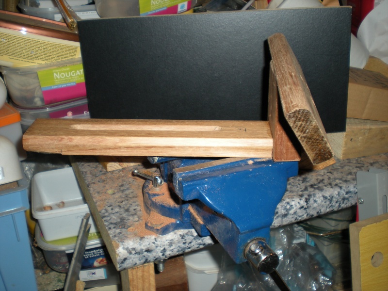

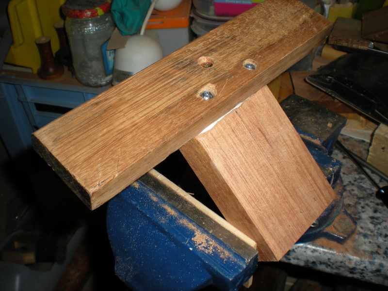

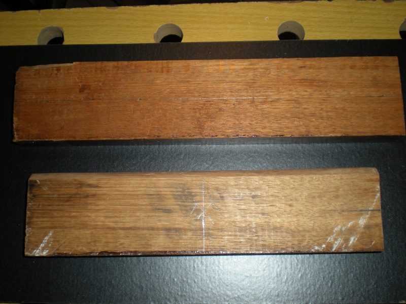

un petit complément , le porte outil bricolé a partir de ça
un petit Tour à bois à 3Francs 6Sous - Page 2 10_por11
2 bouts de chêne et d'un bout d'Okoumé
après rabotage, râpage et racloire j'ai obtenu un truc comme ca ( laphoto a été prise au cour de ces opérations)
un petit Tour à bois à 3Francs 6Sous - Page 2 10_por13
de profil
un petit Tour à bois à 3Francs 6Sous - Page 2 10_por14
la base a été faite comme suit
un petit Tour à bois à 3Francs 6Sous - Page 2 10_por15
et après avoir fait sauté les obsolescences au ciseau à bois ( pas de photos ) et râpage  on obtient cela
un petit Tour à bois à 3Francs 6Sous - Page 2 10_por16
là j'avoue que j'ai pas gazé Embarassed , j'ai pas de photos de détail pour le pied du porte outil qui a été fait dans un reste dOkoumé ;
je l'ai coupé à un  angle  de ± 23° , après perçage, collage,  Vissage cela donne ça
un petit Tour à bois à 3Francs 6Sous - Page 2 10_1_p10
donc une fois la présentation pour décidé de la hauteur j'ai assemblé les différents morceaux et voilà ce que cela donne
un petit Tour à bois à 3Francs 6Sous - Page 2 10_1_p11un petit Tour à bois à 3Francs 6Sous - Page 2 10_1_p12
et voilà un aperçu de l'engin presque fini
un petit Tour à bois à 3Francs 6Sous - Page 2 13_pre10
il me reste a éliminer "la percutions" , à faire la carcasse de la boite de transport & le système d'aspiration
autant dire quelques broutilles
