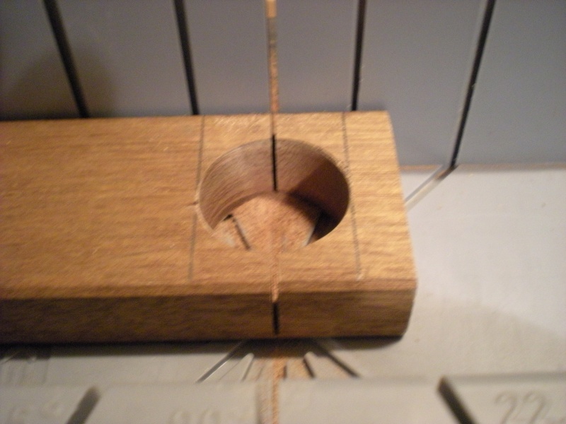

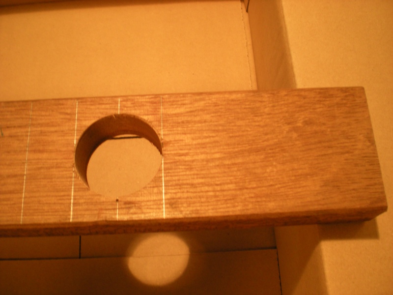

bon premier temps des hostilités le support de la perceuse
vue que je suis pas équipé machine , le débit se fera à l'ancienne . prise de coté du colet de la perceuse => Ø 42mm
donc le percement ce fait avec une scie Cloche de 44mm hors tout (mais là vous me dirai c'est pas le bon Ø)
l'occase de testé celle de chez L..l un petit Tour à bois à 3Francs 6Sous 1_port11 ( là pas besoin de grande Photo...)
Silence demandé, Moteur , Action un petit Tour à bois à 3Francs 6Sous 1_port12
Résultat un petit Tour à bois à 3Francs 6Sous 1_port13
pancoops vous comprendrez + tard le oops ( là faut que j'aille ( et fins herbes ) au taf )
donc @+ si vous le voulez bien les ami(e)s

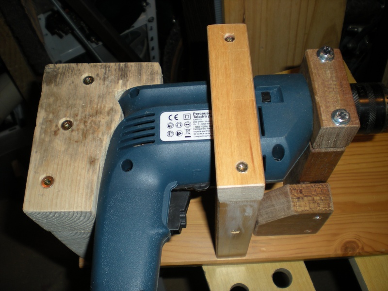

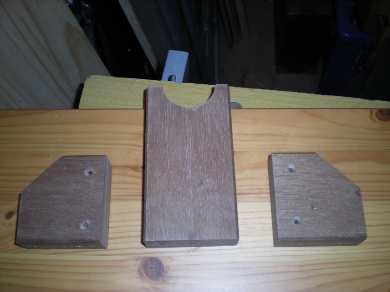

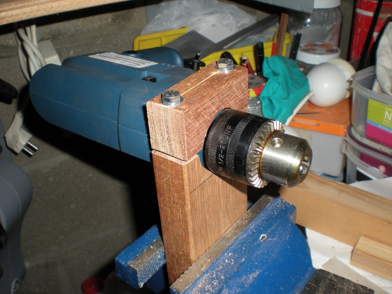

alors , c'est pas tous cela de percer le support mais il a fallu faire un choix pour ca hauteur scratch
comme dans vidéos il n'en est fait mention nulle part ; Donc moi j'ai choisi de partir sur la hauteur de la poignée de la perceuse soit à vu de  nez entre 15 et 20cm un petit Tour à bois à 3Francs 6Sous 1_port14
et maintenant me diriez vous bas traçage percement et taraudage au Ø6x100 un petit Tour à bois à 3Francs 6Sous 1_port17
d'où l'importance de prendre un bois du style Chêne ou Okoumé ou que s'ai je study
ceci étant fait on coup de manière a faire une "Bride" pour serrer correctement la perceuse un petit Tour à bois à 3Francs 6Sous 1_port18 mais il ne faut pas perdre de vue que l'on aura percer au Ø44 donc on retirera ~environ ± une épaisseur de 10mm pour avoir un serrage performant mais là pancoops catastrophe si j'avais bien pensé le fil du bois pour Tarauder "finger in the nose" je n'avais pas percuté que lors du serrage cela allé " Peter comme du verre " ; seul solution refaire le morceau avec un fil de bois dans l'autre sens... une photo vaut mieux qu'un discourt un petit Tour à bois à 3Francs 6Sous 1_port19
et là j'ai la Banane la perceuse ne broche pas un petit Tour à bois à 3Francs 6Sous 1_port20 un petit truc la bride refaite je l'ai percé au Ø7mm~ pour ne pas trop me faire rire les Doigts Very Happy ( autrement si on veut pas tarauder le bois on pourrai utiliser des chevilles de métalliques de Ø6interrieure ou des incerts ) un petit Tour à bois à 3Francs 6Sous Chevil10 ou un petit Tour à bois à 3Francs 6Sous Incert10
ce sera tout pour ce soir car je suis pas seul à me servir du PC  Neutral

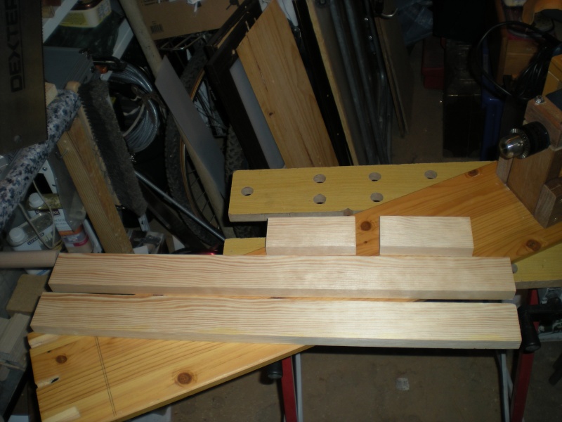

voici la suite de ce bricolage toujours dans l'esprit pionnier de la bricole

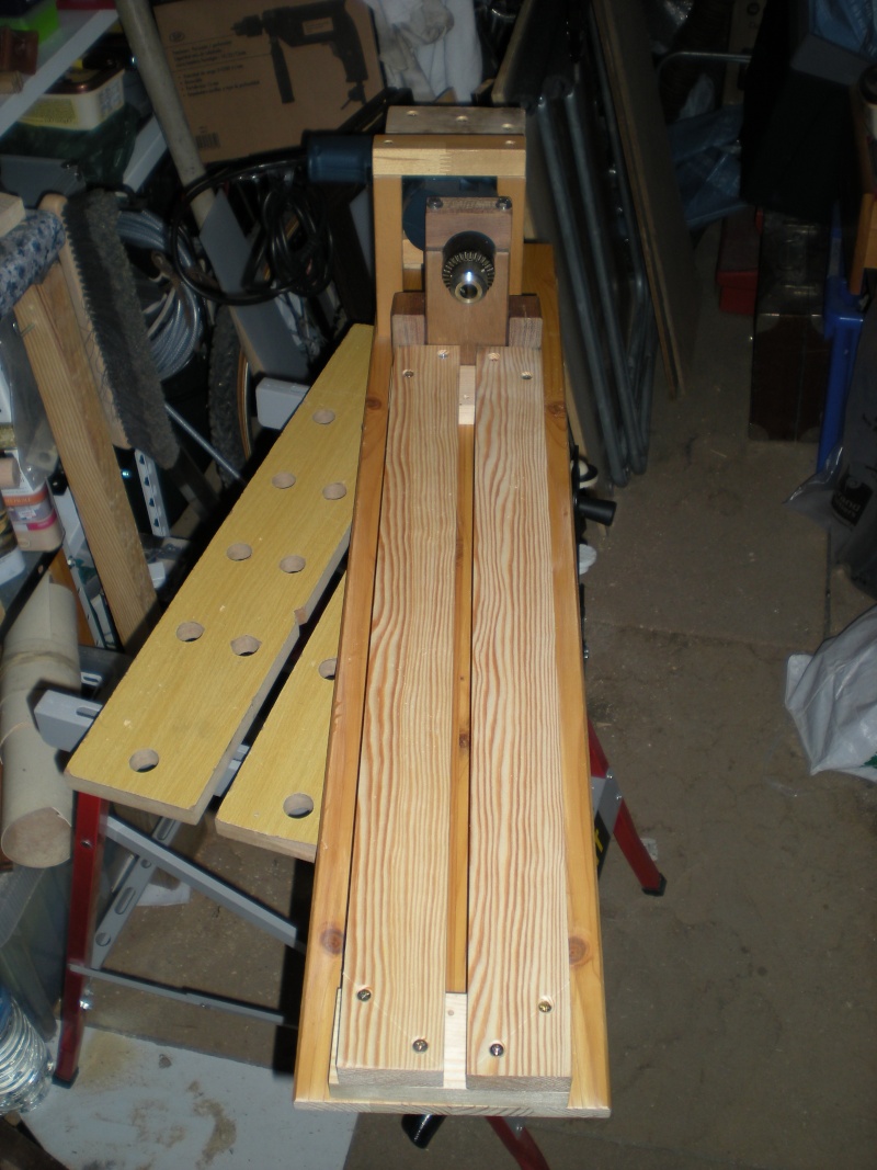

donc débit ( à la mano) un petit Tour à bois à 3Francs 6Sous Bricol12
de 2 renforts latéraux pour le support de perceuse ceux-ci seront ensuite collés & visés un petit Tour à bois à 3Francs 6Sous 2_pose10
1000 excuses mais j'ai pas fait de photos du débit ; ni du perçage & fraisage enfin bref cela a éte fait pour des vis de Ø4 à tête fraisée à empreinte " TORX ".

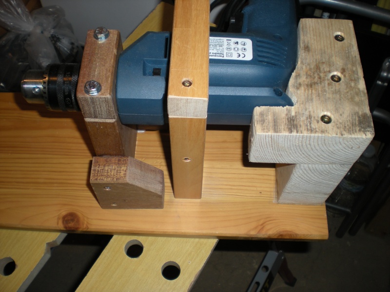

présentation en situation ( à Blanc )
un petit Tour à bois à 3Francs 6Sous 2_pose11

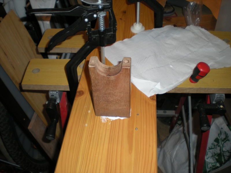

et bien entendu " verif et repérage " sur ce qui va servir de Bâti.
ensuite encollage ( comme un goret ) avec cette colle un petit Tour à bois à 3Francs 6Sous 0_coll10
et fixation en prenant bien soin que cela soit bien perpendiculaire ( très  important )
un petit Tour à bois à 3Francs 6Sous 2_pose12
puis les 2 renforts sont " collet & Vissés " toujours au taquet avec l'équerre et là on laisse sécher le tout bien réglé
un petit Tour à bois à 3Francs 6Sous 2_pose13
évidement que j'ai nettoyé la colle avec le truc de la paille coupé en biseau donné par un éminent confrère bricolo sur ce forum ( il se reconnaîtra je pense siffle sourire02
et voila le résultat
un petit Tour à bois à 3Francs 6Sous 2_pose15
bah oui vu que la colle sèche en 2mm j'ai pas résisté pour la photo Very Happy Very Happy Very Happy
mais je suis resté raisonnable comme dans la " 7éme Cie " dixit Mr jean Lefebvre : touche pas à ca p'ti con...........

hé bien j'ai embrayé sur un renfort central pour la perceuse avec un bout de lamé/collé venant d'un étendoir jeté dans un local "Poub."
la marque du bidule c'est le géant Ikaka
d'un coté
un petit Tour à bois à 3Francs 6Sous 3_renf10
et de l'autre
un petit Tour à bois à 3Francs 6Sous 3_renf11
collée & vissée avec un maximum d'application coté ajustement; il n'y a que la traverse supérieure qui n'est pas collée pour démonter (sait on jamais)
ensuite renfort arrière avec du chevron de récup toujours de la récup Very Happy lol!
profilage de la pièce plus grande qu'il ne faut ( et oui jusqu'à preuve du contraire le bois c'est pas du caoutchouc )
un petit Tour à bois à 3Francs 6Sous 4_renf10
et oui j'avait anticipé cette phase d'où l'aspect de cette photo
poursuivons par une cale d'épaisseur afin que l'on soit à  la bonne hauteur
un petit Tour à bois à 3Francs 6Sous 4_renf12
colle à 5mm et vissage puis ajustement du renfort et pose ( collage & vissage toujours et encore )
un petit Tour à bois à 3Francs 6Sous 4_renf13
sous un autre angle & de + loin
un petit Tour à bois à 3Francs 6Sous 4_renf14
l'étapé suivante était tous naturellement les gliisières ( appellation personnel 1000 excuse au puriste )
débit d'en un tasseau bien droit de 200x60x18 en pin
un petit Tour à bois à 3Francs 6Sous 5_glis11
pose début
un petit Tour à bois à 3Francs 6Sous 7_glis10
et fin
un petit Tour à bois à 3Francs 6Sous 7_glis11
la planchette a été raccourcie comme on peu le constater mais un petit pancoops c'est glissé dans l'affaire que j'ai bien vite rectifié avec la scie japonaise de notre cher Mister L..l
un petit Tour à bois à 3Francs 6Sous 0p-a_b10pour la suite

Bon peux pas m'empécher de sortir une connerie Very Happy et je m'en excuse par avance
Je constate un problème au niveau de la perceuse, elle ne me semble pas être adaptée à son usage futur.
En effet il aurait fallu dénicher une taladro tornator, appropriée au tournage et non une taladro percutor jesors jesuisdehors
Je reviens et j avais prévenu Very Happy
Le concept est bien, de plus transportable, ou du moins facilement démontable, j ai juste une question concernant la poupée fixe pourquoi ne pas avoir choisi un "reste" de perceuse à colonne type wolfcraft ou autre
Ca tornator dure je sais jesuisdehors vraiment ce coup ci Very Happy

Message  junkdealer Mer 1 Juil 2015 - 23:03
je suis de pres, et je plussoie le commentaire de mon voisin du dessus, car je reserve le meme sort a ma vieille colonne du aldi qui fera une poupée fixe tres digne, avec ses poulies pour adapter la vitesse
et un reste de chassis en alu pour le banc
bref, je suis Very Happy

bj tous,
@ Pili67 & junkdealer
pourquoi avoir pris une tel perceuse !!!
tout simplement pour ? d'€ ( - de 10€ ) et si j'avais eu autre chose j'aurais fait avec Very Happy Very Happy Very Happy
il y a aussi la ? de l'encombrement et que je voulais que ce soit facilement transportable
voilou
bref à terme je veut pouvoir le ranger dans une boite facilement logeable dans ma voiture
pour ce qui est de la percussion je montrerai comment je la supprime...
