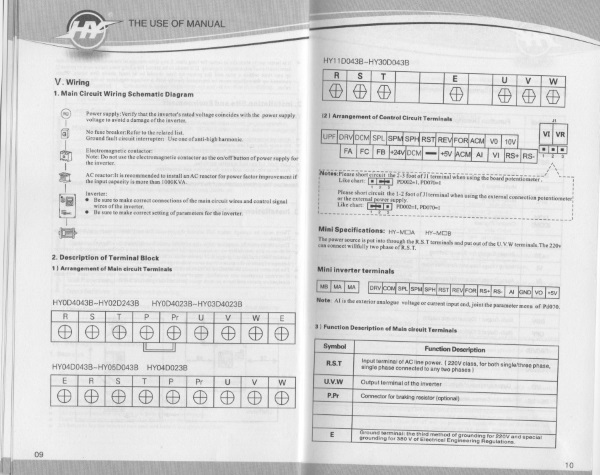

J'ai reçu mon variateur de fréquence il y a quelques semaines maintenant. Je vais me pencher sur le branchement pendant les congés de noël...
C'est un 4kw.
La question que je me pose, c'est quelle protection faut-il au niveau du tableau de l'atelier. Celui-ci est alimenté par Interdif 40A 30mA type AC. Cela convient il ? Ou il faut un autre Interdif juste pour le variateur de fréquence ? Et pour le disjoncteur qu'est-ce qu'il faut que je prenne ?
D'avance merci Very Happy parce que là, je patauge un peu... What a Face

Salut stefphaned
Il me semble qu’il y a une gourance dans le chois du variateur.4KW
Tu dis que le moteur fait 8 CV
1 CV = 736w
Donc 736 X 8 = 5888 W
Donc 5.888 KW
J’espère que ce soit moi qui me goure.
BOB

Ce que je sais, c'est que le variateur va brider le moteur, mais avec 4 kW, ça laisse de la marge.
Messages : 1087
Points : 2251
Localisation : 89
Un tour sim - Page 2 Empty Re: Un tour sim
Message  stephaned Mer 23 Déc 2015 - 13:34
KY260 a écrit:Ce gque je sais, c'est que le variateur va brider le moteur, mais avec 4 kW, ça laisse de la marge.
C'est ça le moteur sera bridé mais j'ai pas besoin de 8cv !

Je serait aussi intéresse d'avoir toute ses réponses et aussi ou as tu pris ton variateur...
J'ai un moteur tri 5.5Kw... et je voudrait l'alimenté avec un variateur en 3Kw
Je n'y connait rien... mais si on prend la regle electrique P=UI ... tu a 4 000w à 220 V --> ça fait un courant de 18A ...
un 20A risque d'etre trop juste (peut etre avec une courbe D)
du coup un 25A ou 32A (Legrand - Disjoncteur bipolaire DX3 25A - 10kA - courbe D - 408017)
Mais bon comme dit plus haut j'y connait rien, faut que je demande a un électricien... ou t'attendre merci

Message  stephaned Mer 23 Déc 2015 - 20:16
Bonjour à tous.
Quelques précisions supplémentaires.
Mon variateur, c'est celui-ci : http://www.ebay.fr/itm/4KW-VFD-VARIATEUR-DE-FReQUENCE-RATTING-LOAD-CAPABILITY-CONTROL-MEET-YOUR-NEEDS-/181869598496?

Message  dh42 Mer 23 Déc 2015 - 22:18
En triphasé, P = U.I.√3.cos(phy)
Ok en mono P=UI, mais je pense que les 4Kw c'est en sortie, donc avec le rendement ça pompe plus en entrée ; mais c'est certainement précisé sur la doc dans les caractéristiques techniques.
Par contre il faudrait demander à un électronicien si il n'y a pas de risque (pour le vario) de lui mettre un moteur pour lequel il n'est pas prévu ; je sais que l'on peut sans problème utiliser un moteur moins puissant que le vario, (je faisais tourner un moteur 0.75Kw sur un vario 5Kw) mais pour l'inverse, j'ai un gros doute ... il y a de fortes chances que le vario se mette en sécurité ..

Message  chris74 Jeu 24 Déc 2015 - 6:37
Aucun risques d'alimenter un moteur plus gros que le variateur, il faudra juste redéfinir les paramètres d'accélération pour y aller "mollo" afin de ne pas dépasser le Imax du vario

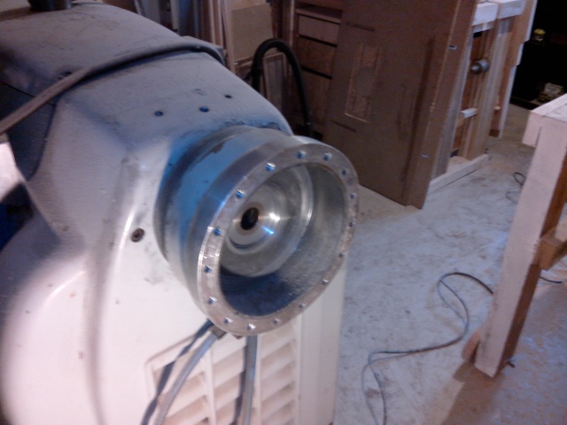

Message  stephaned Sam 2 Jan 2016 - 19:46
Bonjour à tous et meilleurs voeux !
J'ai un autre soucis avec mon tour. Il était monté avec une pince pneumatique. Je l'ai démonter pour pouvoir mettre un mandrin à la place.
Voici la pince :
Un tour sim - Page 2 Img_2154
Par contre à l'arrière de la broche il me reste le tambour
Un tour sim - Page 2 Img_2155
Un tour sim - Page 2 Img_2156
Un tour sim - Page 2 Img_2157
Avez-vous une idée de comment démonter cette partie ? scratch
Merci. Very Happy

Message  Oo stephan oO Mer 6 Jan 2016 - 7:55
amha vous avez tous les deux raison :
- Effectivement, Verlaine a bien raison, généralement sur les installations triphasées la tension entre phase est de 400 vlt (et de 230 Vlt entre phase et neutre)
Ceci étant dit, il subsiste des installations atypiques ou la distribution se fait sur 3 phases en 230 vlt...
Concernant le transformateur, l'étiquetage indique bien un primaire en 220 vlt, il est donc prévu pour être alimenté sur cette tension (soit de façon classique entre phase et neutre, soit entre 2 phases sur une installation atypique ayant 3x230vlt...)
Quand au calcul de la puissance du disjoncteur pour alimenter le tout, l'alimentation est monophasée en 230 vlt, on peut donc appliquer la règle simple (P=UxI)
U est connue (230 vlt)
Pour P consulter la documentation (les variateurs ont un rendement, la puissance consommée est donc toujours supérieure a la puissance restituée, en clair, vos 4000W c'est en entrée ou en sortie de variateur...)
I est l'inconnue et définira le calibre du disjoncteur (à la louche un 16A ce sera très bien Smile

J'attends toujours quelques bricoles pour faire mon armoire électrique.
Alors en attendant, faisons autre chose...
Comme déjà dit, pas de mandrin sur ce tour, car il était monté avec un pince pneumatique... J'ai déjà démonté la pince, mais faut un mandrin à la place...
Un collègue m'en a donner un, mais pas compatible pour aller sur la broche de ce tour... What a Face
"C'est pas grave, on va te l'adapter à ton tour !"
Et voici qui est fait, même s'il a fallu être patient, car ils n'avaient pas trop le temps de faire ça entre deux, mais c'est fait ! Very Happy
Un tour sim - Page 2 Img_2176
De gauche à droite. L'ancien support de pince. Le faux plateau et le mandrin.
Vue de derrière, l'ancien support de pince avec l'usinage pour passer les vis
Un tour sim - Page 2 Img_2177
L'ajustement support de pince / faux plateau
Un tour sim - Page 2 Img_2178
L'ajustement faux plateau / mandrin
Un tour sim - Page 2 Img_2179
Ensuite montage :
Un tour sim - Page 2 Img_2180
Le faux plateau
Un tour sim - Page 2 Img_2181
Et le mandrin
Un tour sim - Page 2 Img_2183
Voilà pour le moment
