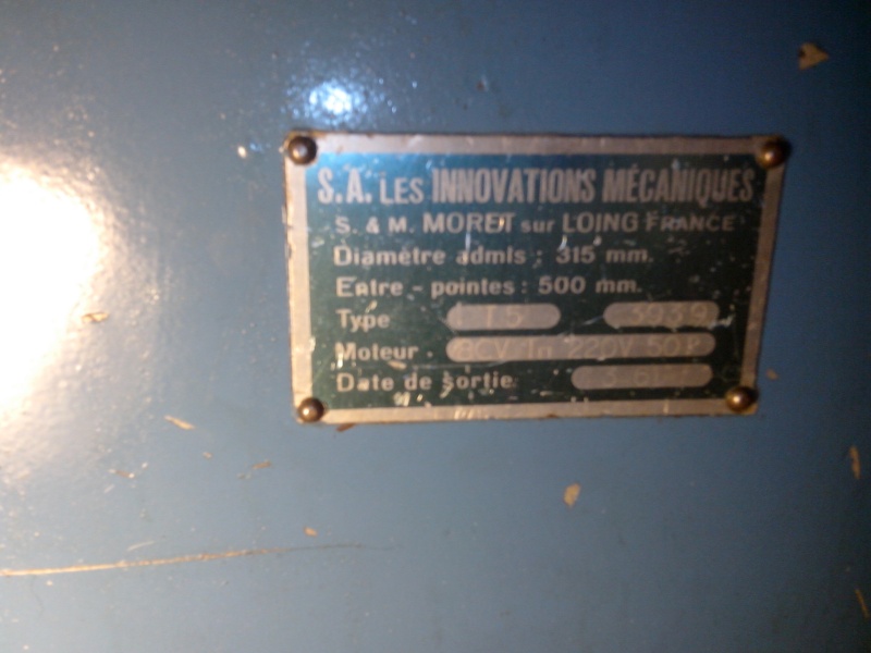

Message  stephaned Lun 19 Oct 2015 - 19:43
KY260 a écrit:les sim, ce sont des rolls pour tomber du copeau, mais la puissance mini est de 4500w donc gros variateur.
Sinon, aucun ne fait du filetage, mais chacun voit ce qu'il fait. Sur mon T4, je n'en fait pas.
KY260 a écrit:C'est un t4. Ep de 600 et diamètre maxi de 400mm.
Le même que le mien et pas de filetage.
Si on prends un variateur plus petit que le moteur, il bridera et il faudra paramétrer le vario, mais a contrario, on est sur de ne pas dépasser les capacités du tour, qui sont énormes.
Sur un crash, j'ai pris 12,5mm au rayon, sur un diamètre de 280mm, dans du chrome moly, il n'a même pas ralentit, l'outil par contre....
En fait c'est pas un T4. J'avais pas trop regardé pour le moment, car j'étais obnubilé par la construction de l'atelier What a Face
Donc petit examen tout à l'heure.
C'est donc un T5. Moteur 8cv tri 220v.
Diamètre 315. EP 500mm.
Du coup c'est très gros variateur de fréquence... Du coup faut que je prenne quoi ?
La plaque :
Un tour sim Img_2085
Maintenant je connais son année aussi ! 03/61. Je pensais pas qu'il était aussi ancien... Very Happy

J'ai reçu mon variateur de fréquence il y a quelques semaines maintenant. Je vais me pencher sur le branchement pendant les congés de noël...
C'est un 4kw.
La question que je me pose, c'est quelle protection faut-il au niveau du tableau de l'atelier. Celui-ci est alimenté par Interdif 40A 30mA type AC. Cela convient il ? Ou il faut un autre Interdif juste pour le variateur de fréquence ? Et pour le disjoncteur qu'est-ce qu'il faut que je prenne ?
D'avance merci Very Happy parce que là, je patauge un peu... What a Face
