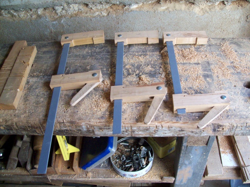

Manquant toujours de presse pour fixer les pièces à défoncer j'ai décider de me les fabriquer
Tout d'abord le plan très simple !
Le bois des chutes de meriser qu'on garde des fois que
J'ai oublié de prendre une photo du bois corroyé, j'ai fait une rainure pour faire le "patin"
penser à bien laisser les deux morceau attaché et ne les couper qu'au dernier moment c'est beaucoup plus facile de travailler comme ça
J'ai fait une mortaise pour le levier
Une autre pour les fer plat

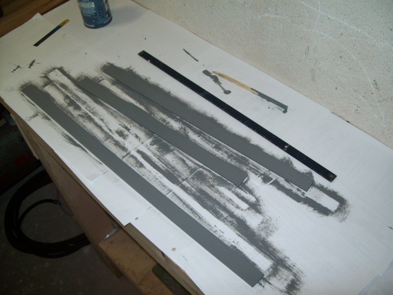

J'ai préparé mes fer plat donc décapage j'ai fait 3 longueur différente, j'ai fait avec ce que j'avais
Puis deux couches d'antirouille
Le trait de scie pour faire la partie mobile il est pas vraiment net mais j'ai du le rattraper, je l'ai fait avec une scie à cadre.

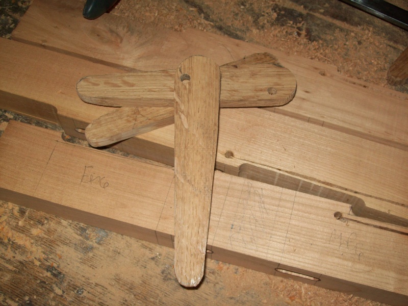

Les excentrique font 15cm de long environ je les ai fait avec une râpe et une plane, ils sont en chêne j'avais une languette de 10mm d'épaisseur qui trainer.
On assemble le tout, j'ai simplement mis des boulons
C'est très surprenant ! la force que ça a, et niveau poids c'est imbattable !
Pour la finition je pense les huiler et mettre deux pointe de chaque coté de la partie mobile ainsi que des carré de lièges sur les mors.

j'ais essayer de fair ces presse par contre j'ais eu un petit souci... ma partie mobile c'est fendue dans le sens de la largeure.
pouvez vous m'aider? merci

Ces fameuses presses de luthier ( il en on tous des comme ça )
Pour ta partie mobile qui s'est fendu , tu écarte un peu plus ( sans tout éclater ) la pièce , et l'idéal c'est avec une grosse seringue tu rempli de colle , et tu visse les deux flans.
A mon avis ça peut être du a cette partie :
trop fine , et au serrage : crac

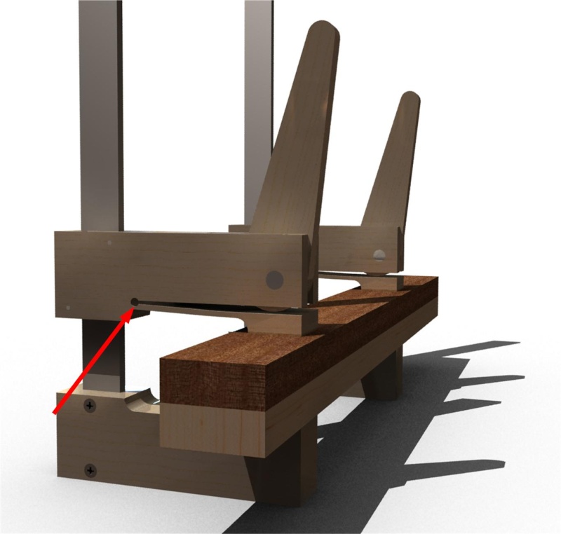

JP ; Question !
Sur la flexibilité du bois je suppose que tu à tricher ( ) , la fente à été dessinée écartée, mais est-ce que c'est possible de faire comprendre à solidworks que c'est flexible ?
JP ; Question !

deja merci pour vos réponses! mais rassure moi tu avais deja fait cette image avant que je pose la question? mes respect trés bien fait.
pour les cotes j'ai respecté au mm prés ce qu'il y a marqué sur le plan. je mets une photo de la piece cassée.
sur celui ci j'avais oublié de faire un trou, mais j'en ai fait un autre et il a cassé au meme endroit.
quel est le diametre du trou? l'autre je l'avais fait plus large pour que le resitance soit meilleure et il a quand meme cassé.
le bois je ne sais pas ce que c'est vu que je débute c'est des vieux chevrons que j'ais pris dans ma cave.

Bonjour à tous!
Pour répondre à ces questions, je pense qu'il faut du bois de fil dans les 2 sens et du bois dur de préférence et sec car ces presses sont faites pour durer.
Du hêtre à mon avis à condition d'en trouver (toujours pareil) sinon du chêne et quand Ø du trou, peut importe car il est fait pour casser le fil justement afin qu'il ne se fende pas plus loin, point!
duik quand tu dis "le bois je ne sais pas ce que c'est vu que je débute c'est des vieux chevrons que j'ai pris dans ma cave" si c'est du sapin par ex. c'est sûrement pas l'idéal.
Conseil perso. comme d'hab...

ok merci pour les réponse je vais essayer de trouver autre chose comme boisz et désolé j'arrive pas a mettre la photo bonne soiré
et merci encore. je referais un essaye dans quelque temps. bisous

duik a écrit:Mais rassure moi tu avais deja fait cette image avant que je pose la question? Mes respect très bien fait.
ça m'étonnerait , il est effroyablement efficace J-P !
Le sapin , c'est vrai que ça doit pas être le mieux pour faire ça (trop mou ,l’excentrique aurait fini par écraser la languette), et tu aurait du faire ta fente plus près du bord. Ça n'aurait sans doute pas casser; ça aurait jouer sur l’élasticité du bois. Ton excentrique est peut être trop excentré aussi

bonjour, après un long moment ou j'ai laissé tomber,j'ai décidé de mie remettre car je n'aime pas rester sur un échec.
donc j'ai suivi vos conseil et changer de bois.
et la surprise..... sa marche. l'élasticité du bois est meilleure. et c'est vrais que sa a de la force. mais bon juste avec la défonceuse a faire c'est un peu chaux mais sa va. on met juste un peu plus de temps. par contre je suis partie sur 2 écrous sur la partie supérieure sinon il y a trop de jeux.
voila et encore
voila et encore

Nickel
Deux points à ne pas oublier :
- les clous acier sur la partie mobile, pour ne pas abimer le bois
- deux petits patins de liège sur les mors
Sinon, c'est du tout bon !!!
