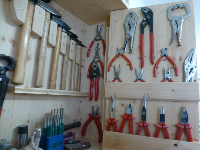

Message  pili Dim 2 Oct 2011 - 18:46
Des nouvelles de mes armoires, j'avance à petit bouts de bois, lentement mais content, les solutions arrivent les unes derrière les autres.
Voilà comment je m'y suis pris
Dans la rubrique des beaux établis - Page 5 P1050825
l'intérieur de l'armoire à droite
Dans la rubrique des beaux établis - Page 5 P1050826
l'intérieur de l'armoire à gauche
Dans la rubrique des beaux établis - Page 5 P1050827
la partie extérieure de l'armoire
Dans la rubrique des beaux établis - Page 5 P1050828
quelques détails de fixation
Dans la rubrique des beaux établis - Page 5 P1050829
Dans la rubrique des beaux établis - Page 5 P1050830
Dans la rubrique des beaux établis - Page 5 P1050831
Dans la rubrique des beaux établis - Page 5 P1050832
Et je suis encore toujours surpris quant je referme l'armoire par la quantité d'outils quelle contient
Amicalement     Pierre

Dans la rubrique des beaux établis - Page 5 Empty Armoire et petite astuce
Message  pili Mar 4 Oct 2011 - 20:05
La 2ème armoire est définitivement en place contre le mur, tout mes petits serre-joints sont rangés et tout est à la même place, que cela fait du bien !!!
Dans la rubrique des beaux établis - Page 5 P1050729
C'est en manipulant ces serre-joints, qu'il m'est venu à l'idée cette petite astuce qui est bien pratique, avez-vous déjà essayé de transporter une dizaine de serre-joint en même temps et en plus quand on pressé.
Comme vous aviez apprécié mes supports de serre-joints, je vous en fait profiter
Dans la rubrique des beaux établis - Page 5 P1050727
les supports fixer au mur !
Dans la rubrique des beaux établis - Page 5 P1050728
les détails !
Dans la rubrique des beaux établis - Page 5 P1050730
bien pratique !!! Essayer de transporter une dizaine de serre-joint.....????
Dans la rubrique des beaux établis - Page 5 P1050731
Dans la rubrique des beaux établis - Page 5 P1050732
2 bouts de tige fileté M8, un petit bout de bois pour une poignée !!
Dans la rubrique des beaux établis - Page 5 02112
La suite pour bientôt !
Amicalement ! Pierre

Dans la rubrique des beaux établis - Page 5 Empty Re: Dans la rubrique des beaux établis
Message  pili Sam 8 Oct 2011 - 19:39
Les armoires c'est FINI !!!!!
Ouf.... Je peux  enfin penser à autre chose que ces armoires, j'ai eu un énorme plaisir a les fabriquer mais c'est juste le bon moment que cela s'arrête. Tous ces outils avec leurs petits supports , cela prend un temps fou. Bref, c'est derrière, maintenant je m'assieds et je regarde mon travail, et là je suis content , ça me convient parfaitement !!!
Le problème de ce genre de travail c'est qu'il y a cent solutions différentes et le plus difficile est de faire le bon choix, c'est à l'usage que l'on verra si cela tient la route.
je me suis servi des portes extérieures comme support des couvercles du milieux
ici on voit bien la porte qui soutient le couvercle, il tient par des aimants sur le haut de la porte
les portes se recouvrent sans problème
Dans la rubrique des beaux établis - Page 5 01811
l'armoire aux rabots
là tout est ouvert
Dans la rubrique des beaux établis - Page 5 01210
partiellement ouvert
Dans la rubrique des beaux établis - Page 5 010_210
et voilà ce que j'attendais depuis longtemps
J'ai déjà en tête le prochain projet !
Messages : 3404

Dans la rubrique des beaux établis - Page 5 Empty couvercles et 3 ply
Message  pili Lun 10 Oct 2011 - 17:09
Merci pour les compliments...
Jean-Luc, tu peux servir facilement le 3 ply sapin pour des plate-bandes, il sera suffisamment rigide mais il n'aura pas la rigidité du sapin naturel, en tous cas comme je l'utilise, j'en suis content, car sa stabilité dans le temps pour moi est excellente et son prix aussi.
Zorg, finalement, j'en suis arrivé à faire seulement ces couvercles parce que je voulais des éléments qui glissaient sur des profils et qui ne m'on pas donné satisfaction, pour le moment je me contente de ce système là, il a le mérite d'être simple, ce n'est sûrement pas le plus performant, je le cherche toujours ....
Pour les portes intérieures, l'astuce consiste à décaler les axes des portes de façon quelles puissent s'ouvrir avec un angle de plus 110° les portes extérieures conservent avec leurs cadres une profondeur d'environ 55mm, cela est important pour y mettre des outils
Dans la rubrique des beaux établis - Page 5 01214
mon solid work manuel
Dans la rubrique des beaux établis - Page 5 00120
on voit bien la place pour les outils de la porte extérieure
Dans la rubrique des beaux établis - Page 5 00217
là , ont voit le décalage de la porte intérieure
Dans la rubrique des beaux établis - Page 5 00716
et les recoins sont aussi utilisés

Après 6 semaines bien remplies, je ne pensais pas terminer mon armoire à outils. Maintenant, après l'avoir testée, j'ai l'impression que j'ai pris la bonne option. Le rangement de mes outils, ne me pose plus aucun problème et j'ai beaucoup moins de "bordel" sur mon établi.
C'est le moment de penser à quelque chose de nouveau et l'idée de mon petit établi pour être à la bonne hauteur avec ma défonceuse, a resurgi !
Alors juste avant de remonter en Suisse, j'ai débité dans du hêtre de bonne qualité, tout le bois nécessaire à sa fabrication !
Je veux ajouté un petit frère à cet établi, cela me permettra de pouvoir travailler sur une plus grande longueur !
Place au photos !

Comme d'habitude, Félicitations ! Les débuts de ton mini-établis sont vraiment chouettes. Cela me donne des idées, je vais certainement m'inspirer de ton travail pour me fabriquer quelque chose dans le genre.

Bonjour Pierre,
Encore une fois bravo pour tes armoires, même si tu n' as pas encore fini.
Pour ton future montage, au vu de la photo, j' ai un doute sur l' équilibre de la def en fonctionnement, un avis tout personnel.
Bon séjour en Suisse et à bientôt.
