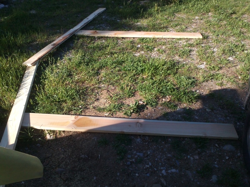

notez la qualité de l'épure au sol utilisée...
sérieusement juste un petit test de recherche de pente du "toit"...

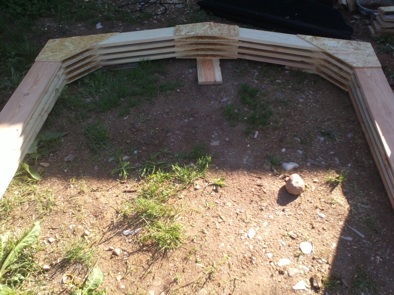

decoupe des bois avec l'angle de 15° de pente...et des connecteurs en OSB 3
ça va tellement vite que j'ai le temps de boire un petit café en jouant au kaplas
et la vive la précision d'une scie sur table qui fait ganer un temps fou pour un résultat nickel...
apres c'est du lego..

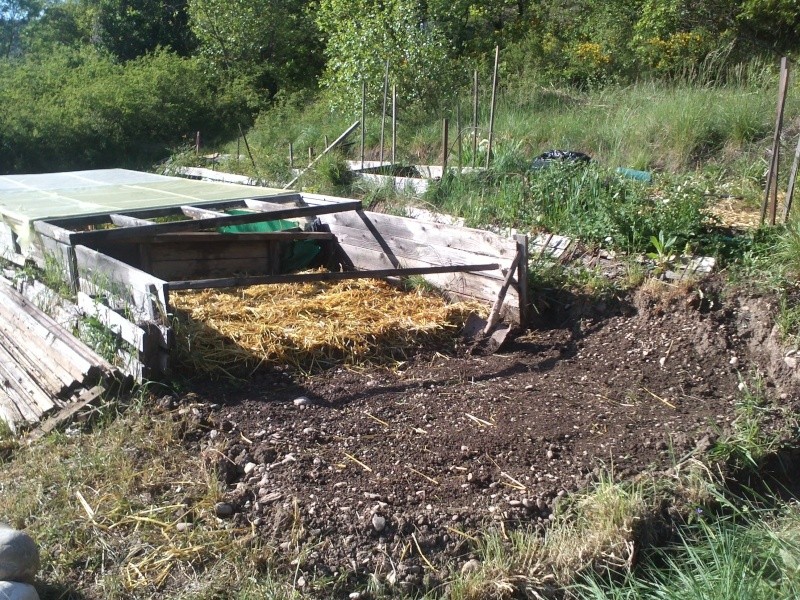

Comme je ne pouvais avancer sur la structure,j'ai préparer un peu l'emplacement entre autres travaux de jardinage
j'en ai parlé au debut de ce fil,il y a 4 ans j'ai fait ça de brics et de brocs
pour acceuillir cela
culture familiale de spiruline
mais cette culture est trop contraignante pas la présence,donc les chassis servent desormais a la culture des melons,pasteques et autres concombres...
la petite serre a tomates viendra donc en bout de cette terrasse que j'ai un peu amenagée ce jour ,la partie bois non couverte allant disparaitre pour laisser toute la place libre
les p^hotos n'ont bien sur aucun interet technique par rapport au sujet mais leur seul but est de vous faire voyager par une belle journée dans les hautes alpes...

Apres une session bois (fin de la coupe affouagere et la joie de jeter des buches a flanc de montagne jusqu'au chemin...),une autre de jardinage et un peu de finition cuisine....
eh bien j'ai pris un peu de temps pour avancer sur la serre...
une fois les vis achetées et les portiques tous assemblés...je me suis attaqué aux lisses basses ,toujours faites de dosses de meleze raboté...donc nouvelle session rabotage
et fin de la préparation de l'espace prévu...nivellement et tranchées pour enterrer la bache
puis il a fallu les descendre au potager...
j'ai commencé par poser les lisses basses en les ancrant dans le sol avec des pitons de recup qui trainaient dans mon casier ferraille
apres je suis gentiment allé demandé de l'aide a ma tendre(en lui faisant miroiter de belles tomates)pour poser les premiers portiques
reprise cet aprem ,toujours en binome avec le soleil de retour mais aussi le vent pour rendre le montage plus amusant...
résultat au gouter...eh oui avec des enfants les repères sont précis...
je me suis amusé a me suspendre au faitage en gigotant...ça bouge pas d'un poil...rigide l'affaire(ne cherchez pas de contrepètrie...)
reste a finir le contreventement et...
