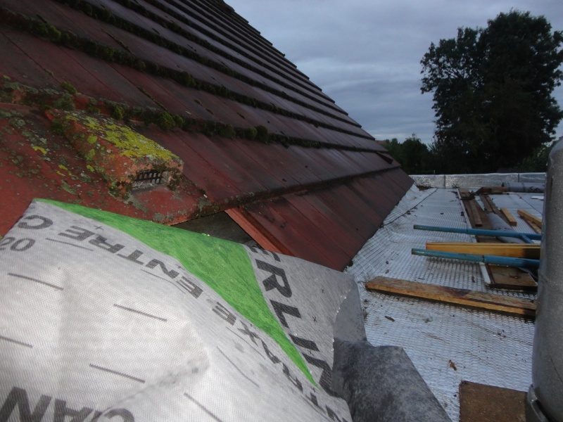

La jonction toiture du garage/mur de l'atelier :
![l'atelier de biloute - Page 3 Dsc04724](https://i.servimg.com/u/f21/18/53/49/38/dsc04724.jpg)
La photo donne l'impression que le bardage ne plaque pas contre l'alu de la bande d'étanchéité, j'ai au max 5mm. Vu que j'ai une bande de zinc qui remonte le long du mur derrière le clin, et ensuite le goudron qui vient coller sur le zinc et les tuiles, pas de risque d'infiltration de ce côté. Le goudron dépasse de 4cms environ du bardage, mais il n'y a aucun recul et du coup, ça ne se voit pas. don, j'ai joué la sécurité (sans compter que coller une bande de goudron de 2cm, c'est franchement galère, il colle plus sur les doigts que là où il devrait.
Les tuiles en place sur le toit (il en reste 4 à mettre, dont 2 avec des coupes) :
![l'atelier de biloute - Page 3 Dsc04725](https://i.servimg.com/u/f21/18/53/49/38/dsc04725.jpg)
La bande qui est au fond (triangulaire), est liée au non parallélisme des murs. Je vais rajouter au dessus une bande de 10cms car j'ai fait un mauvais calcul et la bande s'arrête trop près du bas des tuiles, donc si ça souffle, l'eau peut remonter (elle n'irait pas loin, mais c'est de l'agglo hydro, je préfère remettre une bande vu que j'en ai.

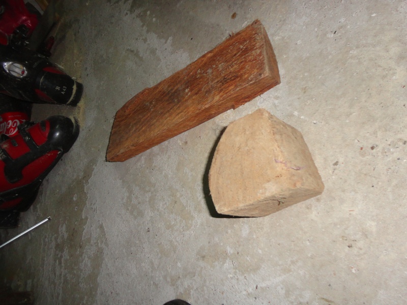

Sinon, j'ai récupéré ça comme bois :
![l'atelier de biloute - Page 3 Bois_110](https://i.servimg.com/u/f21/18/53/49/38/bois_110.jpg)
et avec un autre morceau (je ne sais pas pourquoi ils sont différents, il me semble que c'est la même espèce) :
![l'atelier de biloute - Page 3 2_bois10](https://i.servimg.com/u/f21/18/53/49/38/2_bois10.jpg)
Le premier qui trouve ce que c'est ne gagne rien (les autres non plus)
Indice, ça vient des philippines et c'est utilisé dans la construction (donc ça doit être franchement imputrescible), c'est ma copine qui me l'a apporté en se disant que ça me plairait plus qu'un cadeau plus commun (elle a pas tort)

bonjour Boris,
je vais peut être dire une bêtise, mais ton bois ressemble à du cocotier ?

Bon bah tu n'as rien gagné, mais tu as eu bon du premier coup ! Bois a priori très dur et très fibreux (dixit ma copine qui était là bas pour faire de la construction et qui l'a coupé à l'égoïne), mais vus les outils dont ils disposaient, c'est pas étonnant que ça se coupe mal ! Je ne sais pas encore ce que je vais en faire, je vais vois comment ça se rabote dans un premier temps !

j'ai gagné le cocotier , mais je n'ai pas trop de mérite, j'ai ai vu un paquet.
en plus, les Philippines sont les plus gros producteurs de noix de coco au monde.
ce n'est pas vraiment un bois, pas de cerne de croissance et pas d'aubier, la partie la plus dure est à l’extérieur.
les palmiers sont des plantes monocotylédones, pas des arbres au sens botanique du terme.
Mais tu verras qu'avec ce "bois", tu peux faire des choses sympas, toutes ses fibres donnent des dessins originaux aux objets en coco.

Vincent 38 a écrit:j'ai gagné le cocotier , mais je n'ai pas trop de mérite, j'ai ai vu un paquet.
Oui j'ai regardé sur le net les objets fait en cocotier et c'est sympa (ça a l'air de pas mal se tourner alors que ça semble très fibreux, je m'y essayerai quand j'aurai installé l'atelier et donc affûté les outils de tour)

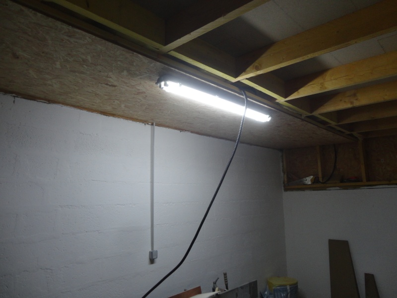

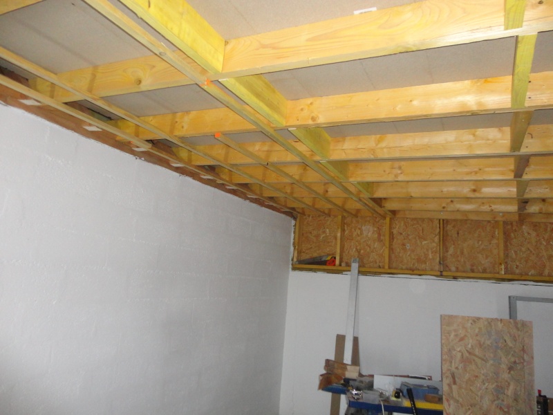

Après quelques jours sans nouvelles, je reviens ! Il faut dire que comme beaucoup, j'essaye de cumuler vie professionnelle, vie privée et bricolage (qui est une sorte de vie privée dans ma vie privée).
J'ai pas mal avancé, j'ai tiré mes câbles élec (que c'est long de faire tout passer/repérer/pester contre le manque de place dans une boîte de dérivation etc...) et j'ai commencé mon plafond :
Tout d'abord, un montage temporaire pour avoir un peu d'éclairage : luminaire branché en direct sur le tableau de dérivation, c'est le disjoncteur qui fait interrupteur (j'ai gainé juste après, pour rappel, toujours deux couches d'isolant autour du fil de cuivre, c'est une norme, isolant = la gaine du fil, la gaine du cable, du tube IRL/IRO, de la gaine classique, une boite de dérivation...)
![l'atelier de biloute - Page 3 Dsc04729](https://i.servimg.com/u/f21/18/53/49/38/dsc04729.jpg)
Le plafond avant isolation/passage de l'élec/pose des dalles OSB :
![l'atelier de biloute - Page 3 Dsc04730](https://i.servimg.com/u/f21/18/53/49/38/dsc04730.jpg)
Et avec la première dalle :
![l'atelier de biloute - Page 3 Dsc04731](https://i.servimg.com/u/f21/18/53/49/38/dsc04731.jpg)
L'atelier de l'autre côté :
![l'atelier de biloute - Page 3 Dsc04732](https://i.servimg.com/u/f21/18/53/49/38/dsc04732.jpg)
Une vue avec la machine en place :
![l'atelier de biloute - Page 3 Dsc04733](https://i.servimg.com/u/f21/18/53/49/38/dsc04733.jpg)
Et le luminaire précédent à sa place définitive, cablé dans les rêgles :
![l'atelier de biloute - Page 3 Dsc04734](https://i.servimg.com/u/f21/18/53/49/38/dsc04734.jpg)
Suite du plafonnage ce soir si tout va bien![Smile](https://2img.net/i/fa/i/smiles/icon_smile.gif)
