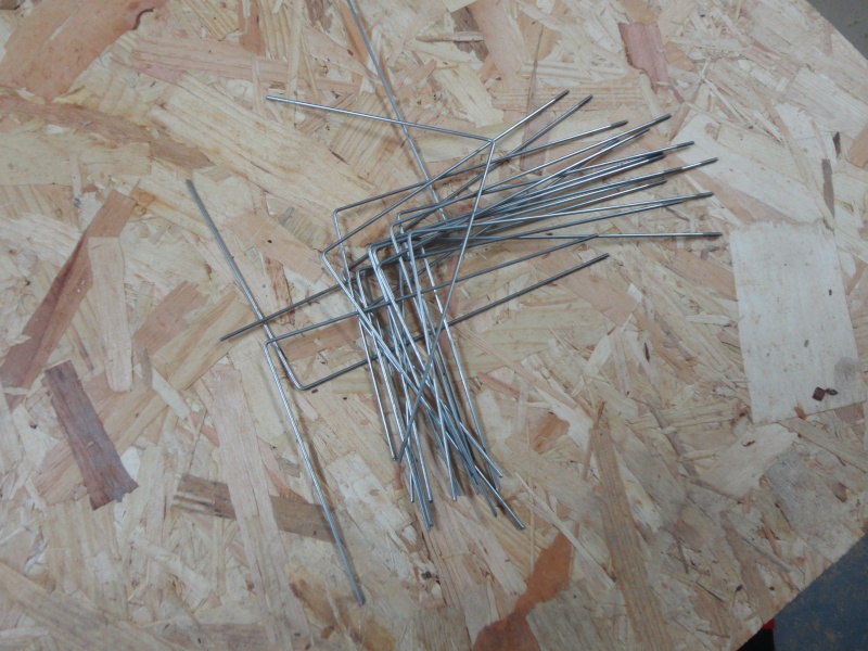

Bref, on avait acheté de la bâche pour des rosiers, il fallait des agrafes, et au lieu d'en acheter, vu que j'ai un stock d'environ 500rayons de vélo en inox, j'avais dit que je les ferai...
Donc, coupe des têtes :
un p'ti pli à un peu moins de 90°
et un deuxième
4cm de large, 12cm de long, j'en ai fait 20, ça m'a pris moins de dix minutes en tout ("j'aurai pu faire mieux mais j'étais pas en forme" et il a fallu que je commence par trouver les tenailles)
et un deuxième

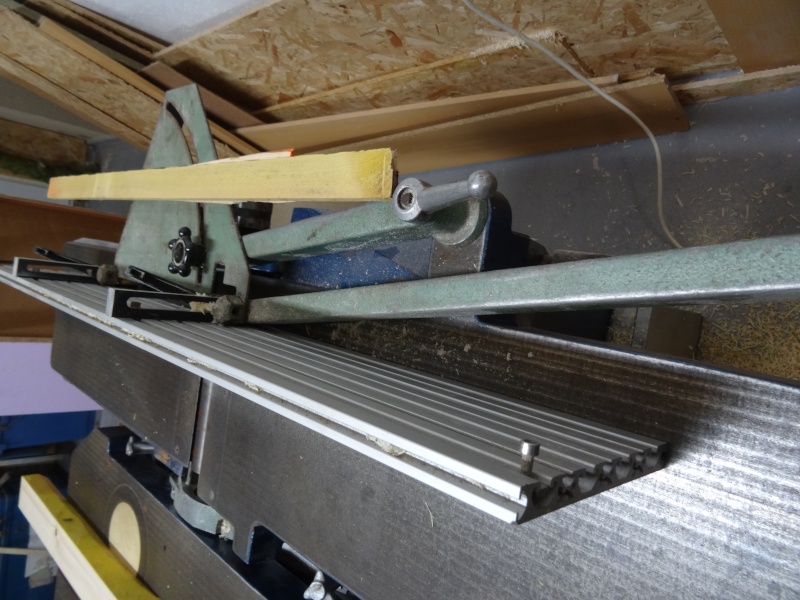

La scie à ruban est sur un ancien meuble d'une administration, tiroirs à dossiers suspendus (donc fait pour durer et tenir la charge), dedans, on retrouve les accessoires de la SAR et tout ce qui est vernis, pinceaux, etc....
Derrière, la "perceuse à colonne" est sur une petite servante de cuisine, récupérée neuve, il y a aussi le touret. C'est sur roulette, ça se déplace très bien, mais ça ne restera peut-être pas là, on verra.
Puis, sur le mur du fond, une bonne étagère bien costaude, (récup ? oui oui !), c'est de la cornière de 40*40*4, c'est impliable.
Elle va servir à je ne sais pas encore quoi, il y a un tout petit tour à métaux dessus, les restes des palettes des matériaux démontées, les serre-joints, et des rondins de bois pour jouer avec le tour (qui est à gauche du meuble à tiroir de gauche).
Dans ce fameux meuble à tiroir, la défonceuse qui a son propre tiroir avec le compas maison, le guide, la clé et les fraises, puis un tiroir avec la meuleuse, la ponceuse et la visseuse (sans boîte, ça se range très bien). C'était un meuble qui contenait des séparateurs en acier pour des dossiers, vu le poids des séparateurs que j'ai enlevés, je peux le charger sans risque.

Par contre, quelques bricolages du style "vide un peu ta boîte à chutes ou tes restes de bois de charpente" :
Je prends un bout de bois qui servait au transport des poutres :
Dégauchi et raboté :
et au passage, la modification du guide de la Lurem :
La suite dans la journée, j'ai d'autres photos mais sur un autre appareil...
