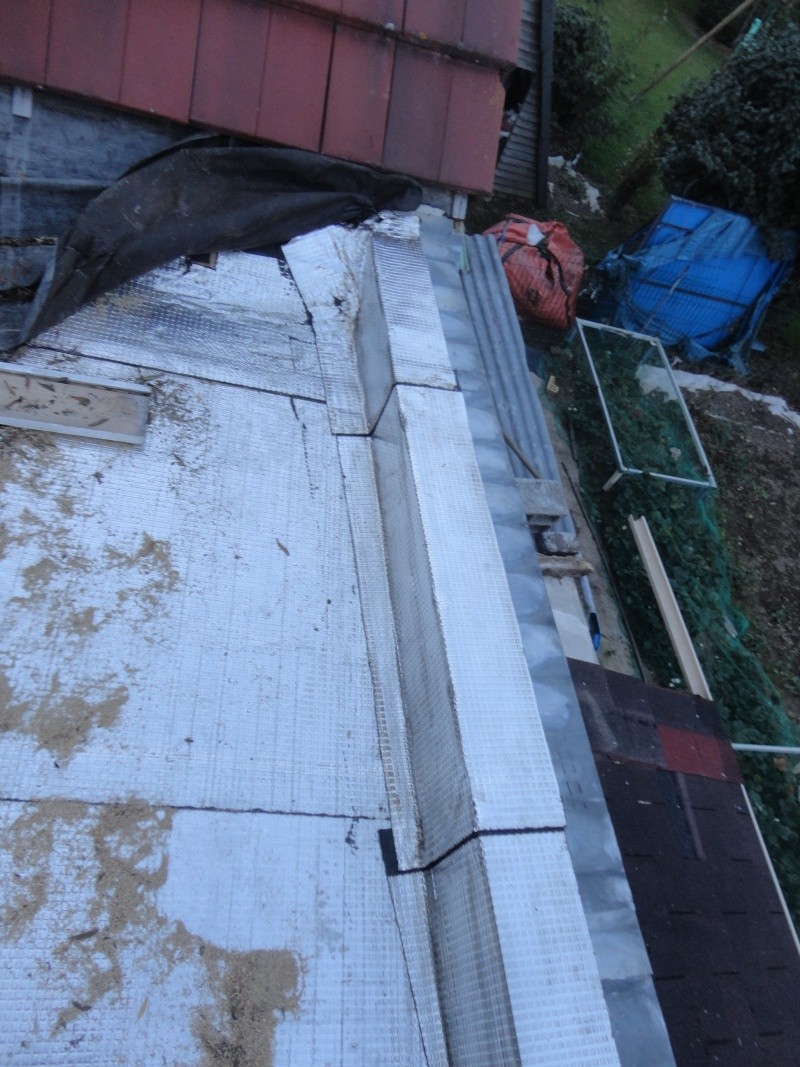

Ce matin, j'ai pris quelques photos (comme GrosB, je fais des nuits courtes en ce moment, je pense à ma toiture...) :
Vue du dessus, j'ai renforcé tous les angles avec du zinc pour limiter le risque de perforation et de fuites associées, puis un coup de primaire d'accroche/étanchéité de chez Sika (récup de travaux similaires chez mes parents :
![l'atelier de biloute - Page 2 Dsc04710](https://i.servimg.com/u/f18/18/53/49/38/dsc04710.jpg)

La toiture en cours de couverture :
![l'atelier de biloute - Page 2 Appui10](https://i.servimg.com/u/f18/18/53/49/38/appui10.jpg)
La plaque me sert à éviter les traces de pas, je chauffe 20cm de goudron, je le pose, je me mets sur la plaque et je maroufle avec une plaque similaire. Mais le goudron chaud, ça se déforme, donc, avec cette plaque, je répartis les appuis et ça marque moins.
