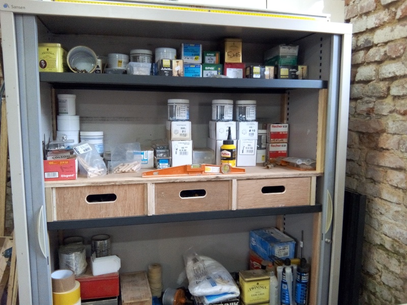

J'ai eu l'occasion de récupérer une grosse armoire métallique aux encombrants, que j'ai installé dans mon atelier :
Elle vient remplacer une autre armoire de récupération que Quentin91800 à déjà présenté et modifié ici
La nouvelle armoire est beaucoup plus approprié dans un atelier que le buffet-vaisselier ! Mais il manque les tiroirs pour ranger le petit outillage (tournevis, limes, ...).
Les étagères étant suffisamment haute, nous avons décidé de créer des tiroirs comme sur l'ancien meuble.
L'ensemble sera constitué du maximum de chutes possible, la structure est en CP de 15mm et aussi en MDF de 19mm. Les tiroirs seront en CP de 10mm.
L'ensemble des panneaux ont été découpés à la SCF, je me sers du guide parallèle pour faire une butée (ici pour la découpe des tiroirs).
La structure est assemblée par collage et vissage.
C'est du CP de GSB, il y a des manques à certains endroits :
Les tiroirs sont ajustés à chaque casier. Ils sont collés-cloués au marteau (le cloueur n'étant pas invité à mon grand regret).
Les poignées sont faites dans la façade avec le gabarit du petit banc (ici)
Je le fixe avec du double face.
L'usinage se fait avec la petite Maktec, une fraise de 6mm droite, et un bague à copier de 10mm.
Enfin un chanfrein est fait sur le contour intérieur et extérieur.
Aussitôt fini aussitôt installé !

J'ai la chance d'habiter devant un collège, cette armoire a été déposé devant un jour de semaine. C'est comme ça qu'on a pu la récupérer avec mon frère.
Par contre en la déménageant on a perdu les taquets des étagères qui sont remplacés pour le moment par des tasseaux que l'on peut apercevoir.
