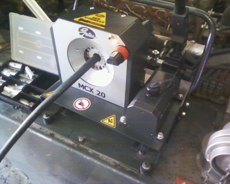

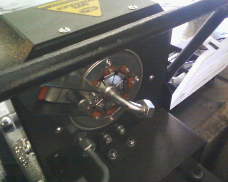

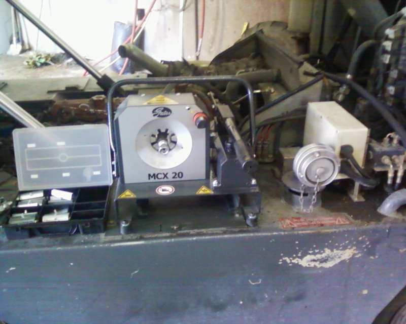

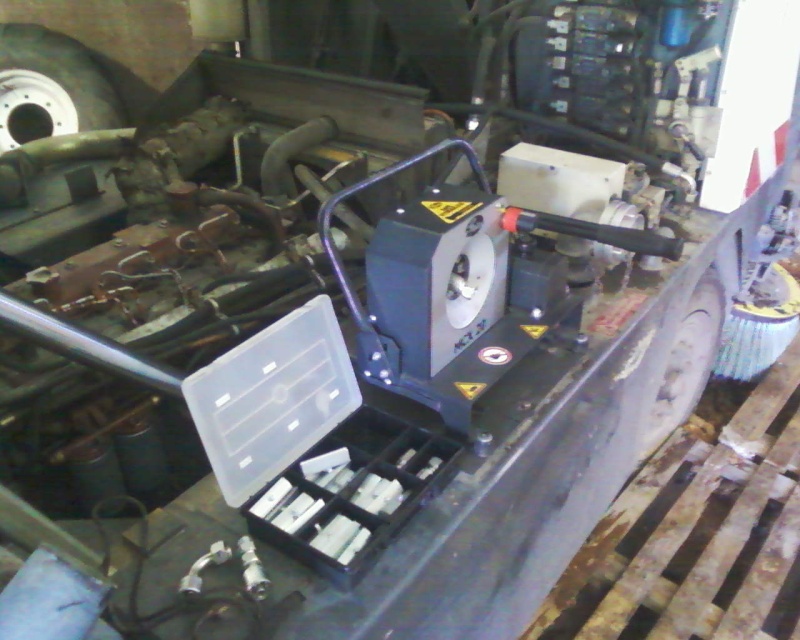

Comme le sujet a été abordé sur le post très intéressant d'Igor, je vous présente donc une de mes dernières acquisition.
Il s'agit d'une sertisseuse manuelle pour flexibles hydrauliques.
De marque Gates, elle peut sertir des flexibles tressés et nappés jusqu'à 1" 1/4.
Composition de l'offre :
-1 sertisseuse manuelle
-5 jeux de mors
-1 panneaux d'identification des différents raccords
-1 stock de raccords et tuyaux (tressés et nappés), ajustés et couvrant 90% de notre parc .
-1 Pied à coulisse pour vérification des cotes de sertissage.
-1 tronçonneuse 220v pour couper bien droit les tuyaux.
L'achat d'un tel matériel est motivé par le délai de réalisation des flexibles chez notre fournisseur le plus proche (45 kms), l'éventuel défaut de stock de celui-ci, le désir d'autonomie en toutes circonstances (neige, pannes de nuit, les samedi/dimanches...) pour des engins spéciaux comme les balayeuses, tractopelle...
Par ailleurs, le gain financier n'est pas négligeable.
Hors mis le stock de raccords de base, qui lui est permanent, le coût d'un flexible hydraulique est divisé par 3 minimum.
Le dépannage est immédiat, la maintenance préventive sur des flexibles usagés et vieux est maintenant possible à moindre coût et planifiable facilement.
Un exemple de dépannage, avec la souplesse et la rapidité d'une réparation sur place:
Suite au perçage par usure du flexible pression pompe de direction ----> orbitrol, résultat :
30 litres d'huile au sol, une machine immobilisée , tout juste le temps de lever la benne ( 15 litres supplémentaires au sol...).
Après repérage et dépose du flexible HS, il s'avère que celui-ci n'est déposable que machine levée (pont...) par conséquent, une réparation de fortune sur place s'imposait.
Donc, découpe du flexible HS, sertissage sur place d'un raccord, préparation du flexible neuf sur place aussi, puis raccordement provisoire ( 5m de tuyau ).
Après cette " hémorragie" résorbée, il a été facile d'installer la machine sur le pont, et de remplacer tranquillement le flexible HS.
Tout ça pour dire que la solution presse à sertir transportable était bien judicieuse pour un atelier de réparation , la vocation première n'étant pas la fabrication de flexibles !
