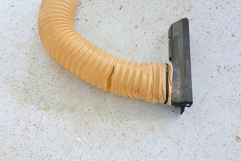

Vous utilisez quoi comme flexibles d'aspirations sur vos machines?
Voici l'état des miens au bout de quelques années.
Ils sont d'origines Felder. Les 120mm ont seulement 7ans, et ça fait déjà plusieurs fois que j'ai été obliger de raccourcir celui de la R/D car il était percé.

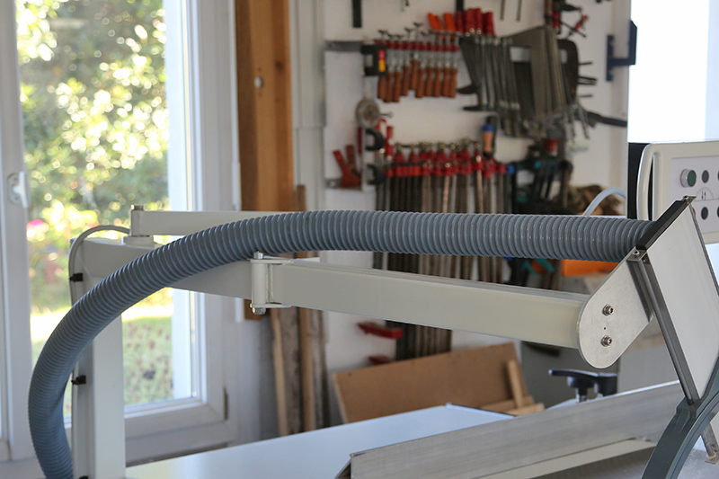

Celui qui est dans ma scie à format est dans le même état.
J'espère que celui vendu par Holzprofi durera plus longtemps!

Salut JP et tous......non mais t as vu ce que tu leur fais avaler à tes machines,bois métal alu
- Messages : 9868
Re: Flexibles d'aspiration...
Il n'y a que la scie qui avale un peu d'alu!

C'est vrai que c'est assez raide! Avantage, il est lice à l'intérieur, d’où son épaisseur. C'est un flexible de récup', il devait probablement être utilisé pour aspirer les résidus dans les tank à pulvérulent...
Du coup j'ai pris ça: https://holzprofi.fr/accessoires-d-aspiration/579-les-tuyaux-flexibles-industriels-a-spire-cuivre-diametre-120mm-3664140005607.html
On a fait moitié moitié avec Erwan (Wanner)
Mesures prises, il est plus épais que celui de Felder, 5/10 contre 4/10, espérons qu'il durera plus longtemps!

EffectivementÇa ressemble beaucoup à celui que j'ai sur la cape de ma scie.
C'est un flexible qu'il faut mettre sur une machine qui ne bouge pas, s'amuser à le déplacer de machine en machine devient fastidieux mais par contre, aucun soucis, pas une déformation, pas un trou...rien.

Hello, ton atelier est trop lumineux clairement l'usure due aux UV...

le soleil mais la lune aussi dégrade le PVC

Etonnant l'état de tes tuyaux. Tu dois scier de l'acétone !
