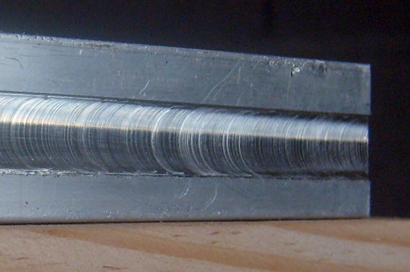

Le résultat
Un essai sur un profilé d'alu : rainure de 8 de large sur 0,5 de profondeur, en 3 passes, au même réglage, lubrifié une fois à huile de coupe. Vitesse maxi
Avec un meilleur éclairage on voit les légéres traces d'usinage (régulieres)
Une vue plus précise
Je pense que c'est un bon résultat. La manip est facile et grandement aidée par les presseurs. Le point le plus délicat est le réglage en largeur, l'adjonction d'un déplacement micrométrique sur le guide paralléle peut être une solution.
Par ailleurs, c'est un alliage bidon de GSB (pléonasme !), j'attend des chutes de 2017A je pense que l'état de surface sera largement meilleur !
Pifou

Re: Usinage métaux tendre à la défonceuse, comment faire ?
Mais comment positionnes-tu la fraise de ta défonceuse en profondeur?
0,5 mm de profondeur, ça me parait compliqué en trois passes, même si elle a un réglage micrométrique

La monté de la fraise se fait a l'aide d'une vis micrometrique. Je met dans un premier temps la fraise au contact du profilé, puis après avoir retirer le profilé je mesure la sortie de fraise, et je fais monter la fraise 0,5 mesuré au pied a coulisse, ou mieux, avec une jauge de profondeur. Les 3 passes sont toutes au même réglage.
Amitiés,

...Du coup je ne comprends plus très bien la raison des trois passes si les réglages sont les mêmes...

Simplement un essai pour améliorer l'état de surface. Mais je pense qu'avec du 2017A une seule passe suffira pour un bon état de surface.
Ici un essai, avec une seule passe à 0,5 et fraise de 15mm de diamétre (alliage alu bidon : AVNI, alliage vil non identifié)
