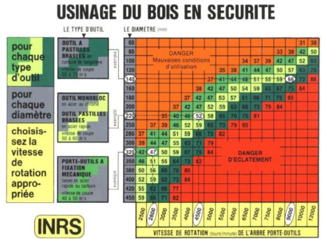

Re: Moteur pour scie circulaire ( maison )
j'ai regarder la vitesse sur une abaque et en effet il faudrait pas moins de 3000 tr/min ![Moteur pour scie circulaire ( maison ) Abaque-4645444](https://2img.net/h/img.xooimage.com/files100/0/7/9/abaque-4645444.jpg)

Si tu le souhaites tu dois pouvoir récupérer ton ancien compte en contactant un admin
Selon ton abaque la bonne vitesse c'est 4000 - 4500 tr/min. Et les constructeurs de scie a format (pour les machine dont les lames font 300 ) font tourner leurs arbres à 4000 tr/min.
Oui je me suis tromper dans la lecture de l'abaque
donc cela voudrai dir qu'il faudrait que je triple la valeur de 1440
1440x3=4320 tr/min
![Surprised](https://2img.net/i/fa/i/smiles/icon_surprised.gif)
1440x3=4320 tr/min
Bonjour à tous ,
Personnellement , je trouve que la proportion 1 -> 3 est un peu grande pour garder un
couple correct , je prendrais plutôt un moteur adapté tournant à 3000t/m avec un ratio
de 1 ->1.5 , mais peut être ai-je tort ?![scratch](https://2img.net/i/fa/i/smiles/icon_scratch.png)
Sur un 4cv en tri, je deligne sur 180mm de hauteur de coupe avec une lame en 480mm de diamètre.
A mon avis, un 3cv suffit largement, avec une vitesse de lame entre 3000 et 4000.
Sur ma scie, pour une lame de 300mm tournant à 3800 tr/min, j'ai un moteur monophasé de 1850W et 2750tr/min, soit un rapport de 0,72.
Avec ton moteur de 3kw/1400tr/min pour avoir la même vitesse de rotation de lame, tu aura un rapport de 0,37, ça risque d'être un peu juste...
Bonne soirée,
