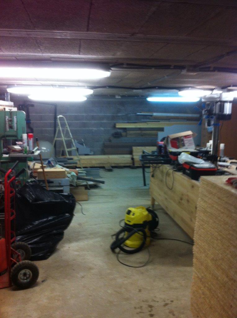

Comme tous ici, j'aime bien bricoler mais il me manquait un peu de place.J'ai donc fait un agrandissement de 64 mètres carrés en sous-sol pour mon atelier et en surface pour ma femme un cuisine de 32 plus une terrasse couverte de 32 mètres carrés.
Comme ça équité et pas de conflit de couple,le résultat en photo
problèmes,un, aucune ouverture pour mon atelier et deux,étant en Alsace l'hiver impossible de bosser,température 2 à 3°C ,courageux mais dans certaine limite d'où ce fil sur l'isolation.
Solution retenue
1/pose d'un isolant mince pour préserver la laine de verre de toute humidité
2/pose d'une laine de verre GR32 en 100 mm avec kraft pour R 3.15
3/pose d'un pare vapeur
4/osb 3 en 18 mm
5/le tout sur une ossature optima pour me faire la main pour ma future cuisine à l'étage
La suite.....

il me reste toute l’electricité à remettre en place,le compteur électrique aussi,raison pour laquelle je vais laisser le vide de 12 cm en dessus de l'osb,il servira pour faire passer les gaines.
Un autre point aussi est autour de la sortie du poêle à bois,je vais mettre une plaque de placo flamme.
J'ai pour le fun commencer à poser une prise avec scie cloche et scie radiale pour ne pas percer le pare vapeur.
Le résultat en photo
deux petits coups de circulaire plus tard
the finish,aprés un petit coup de ciseaux à bois
Voila où j'en suis resté pour le moment.
Par contre je sens déjà la difference,mon atelier ne descend plus en dessous de 10°C malgré moins 4°c en exterieur et lorsque j'allume mon poêle je passe de 10 à 17°C en moins d'une heure de chauffe
Bonne journée
stéphane

Bonjour STEPHANE
cela va te faire un très bel atelier et super bien isolé
il est sous la construction et la terrasse extérieure que l'on voie sur la 1ere photo ? si tel est le cas quel type d’étanchéité a tu posé ?
quel est ta hauteur sous plafond ?
Houla j’arrête mes questions sinon y va m'prendre pour DERRICK ou COLOMBO

Re: Isolation futur atelier
Bonjour Jean Luc et tous
Oui l'atelier est situé sous la terrasse que tu vois sur la première photo, dans le prolongement de la terrasse tu peux aussi apercevoir mon futur chantier qui sera la cuisine.
La hauteur sous plafond est de 2m03,je n'ai pas pu aller plus en profondeur au risque de déstabiliser les fondations de la construction existante sinon....
Concernant l'étanchéité ,j'ai mis un couche de goudron et par dessus un delta MS.
Merci à tous pour vos commentaires
Bonne journée
Bonne journée
salut Stephane !!!!!
tu as abattu un super boulot
c'es propre ,net ,au cordeau !!!!!!!
petite question (moi ausi je suis curieux)
pourquoi un deuxieme film pare vapeur alors que la laine optima en est deja pourvue ???
en cas d'infilration ou point de rosée ??????
bonne continuation !!
j'ai procédé selon le conseil d'un fabricant de pare vapeur alsacien, te donner la raison, en fait,il me l'a bien expliquée mais je dois avouer ne pas avoir tout retenu si ce n'est que pour que ce pare vapeur soit efficace il fallait éviter de le percer et avoir la face alu côté habitation et qu'il se posait juste avant les plaques d'osb.
Par contre j'avais déjà acheté ma laine de verre sinon je l'aurais effectivement prise sans kraft.
Une autre remarque, la laine de verre tu passes un coup de cutter et elle se coupe nette, par contre le pare vapeur j'ai réussi à le couper au cutter mais à chaque coupe j'étais obligé de casser ma lame pour la raccourcir. Je serais donc tenter de penser que le Craft et le pare vapeur ont la même utilité mais que le pare vapeur est plus efficace.
N'étant pas un expert à ce sujet, je passe la main pour le prochain qui a un avis à ce sujet.
Bonne soirée
slt stéphane et les autres !
Beau projet que je suis dans l'ombre.
Petite question : Pourquoi avoir mis isolant mince ET laine de verre ? l'isolant mince n'est pas suffisant en terme d'isolation ?
Cordialement Lionel
Cordialement Lionel
Bonjour Lionel
En fait ,comme mon garage est enterré, j'ai remarqué que lorsque je laissé un tas de bois contre un mur enterré , ce dernier se gorgeait d'eau, je me suis donc dit que la laine de verre allait faire de même et perdrait donc en efficacité. Raison pour laquelle j'ai isolé ma laine de verre du mur par un isolant mince contre le mur et en semelle pour la laine de verre.
Concernant l'efficacité de l'isolant mince ,à ce jour rien ne permet de la mesurer officiellement . Par contre j'avais quand même gagné autant de chaleur en posant l'isolant minCe qu'en posant la laine de verre. Donc lorsque l'usine qui me sert me dit que 2 cm d'isolant mince remplace 20 cm de laine de verre, je serais tenté de penser qu'ils sont dans le vrai mais sans preuve ,si ce n'est que sans isolation je tournais entre 3 et 4°C dans le garage ,pose de l'isolant mince 1cm ,je tournais à 6/7°C et maintenant avec 10 cm de gr32 je tourne entre 10 et 11°C toujours sans chauffage.
Bonne journée
Bonne journée
